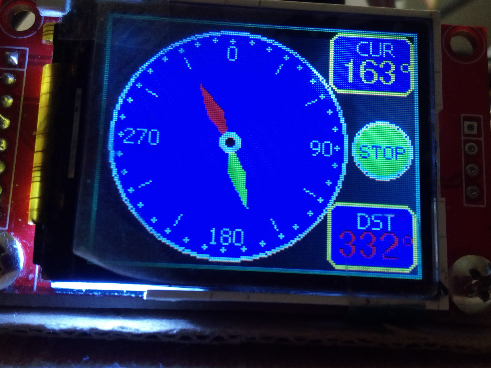

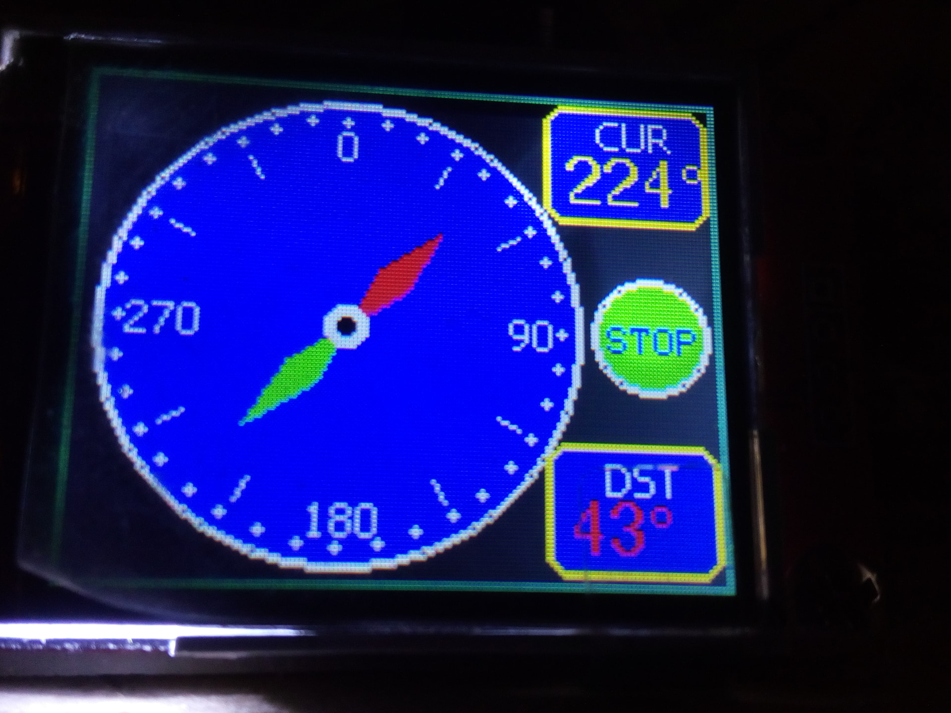

Запросил у гугловского ИИ нарисовать стрелки в виде закрашеного ромба, состоящего из двух треугольников.
ИИ понял, согласился и на удивление нарисовал вполне приличную картину.
Но.. Как всегда, без “но” не обходится..
  1. неприятное, заметное глазом, мерцание при смене позиции. Видимо, не хватает быстродействия.
  2. противное “загибание” кончика стрелки в некоторых позициях.
Ушёл в раздумья.. Что хуже - “прозрачные ромбики”, или “закрашеные”.. :thinking:
Так алгоритмы, как я писал выше, все равно одни и те же. Так что, если отбросить убеждение отдельных новичков в том, что “на Ардуино не обязательно уметь программировать”, особой разницы нет.
Либо недостаточно тщательно продуман сам алгоритм. Имеется в виду не оптимизация скорости, а сам порядок отрисовки: если, скажем, сначала полностью стирать старое изображение и только потом начинать выводить новое, вероятность мерцания будет существенно выше, чем если операцию “стереть старое, нарисовать новое” производить по строкам растра, не говоря уже об отдельных пикселях.
