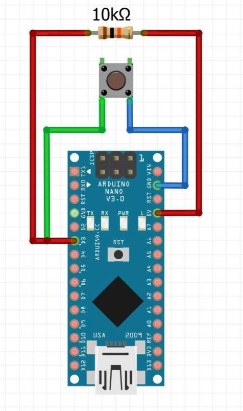

К ардуинке подключена кнопка. Вход подтянут к + питания резистором 10К, кнопка при нажатии замыкает вход на gnd.
Все это работало несколько лет.
Сейчас ситуация такая. При подаче питания ардуинка сразу видит нажатие кнопки. На входе висит 0 , хотя он подтянут к +.
Если резистор подтяжки убрать, и на прямую подавать + тогда все норм. Ардуинка видит что кнопка не нажата. Если поставить хотя бы на 100 ом резистор, перестает видеть подтяжку.
Не понятно в чем проблема. Может поджаренный вход так себя ведет, просаживает подтяжку на 0 ?
Скетча нет, чтобы попробовать переназначить вход. Был безвозвратно утерян с жестким диском. Скетч был сложный, переписывать не вариант.

После подтягивающего резистора напряжение просаживается на входе до 0. До резистора как и положено 5В.
Резисторы от 100ом до 10К пробовал.

С питанием все нормально. Если б оно просаживалось, то просаживалось бы и до резистора. Припаял уже резистор на прямую от +5 на вход без кнопки. На входе ноль. Видать все таки контроллеру кирдык. Вход просаживается на gnd при подаче питания. Хотя при измерении сопротивления между входами и gnd везде 5МОм.
@bublonik , Вы бы схему нарисовали, а то гадай, что у Вас там к чему подключено.
И если кроме ноги контроллера, кнопки и резистора ничего в этой точке нет, посмотрите, как напряжение на ней меняется при аппаратной перезагрузке контроллера.

Схема стандартная.
А вот во время перезагрузки +5В появляется на входе. После запуска просаживается до 0. :thinking:

Это значит, что аппаратного КЗ нет, значит, нужно смотреть скетч.
Тогда - в морг.
Вот и возникает вопрос. Несколько лет проработало. А потом прошивка сама изменилась? :thinking:
Вы хотите, чтобы кто-то стал гадать на кофейной гуще, не видя прошивки?
Если этот девайс в единственном экземпляре был сделан когда то, то тогда легче по новой написаит скеч, в точности повторив алгоритм работы. Если есть ещё такой же, то считать прошивку с работающего.
@bublonik, предполагаю, что вышла из строя схема, которая управляет затворами выходных мосфетов пина мк. Проверьте сопротивление пин- земля во включенном состоянии ардуино. В любом случае мк под замену.
