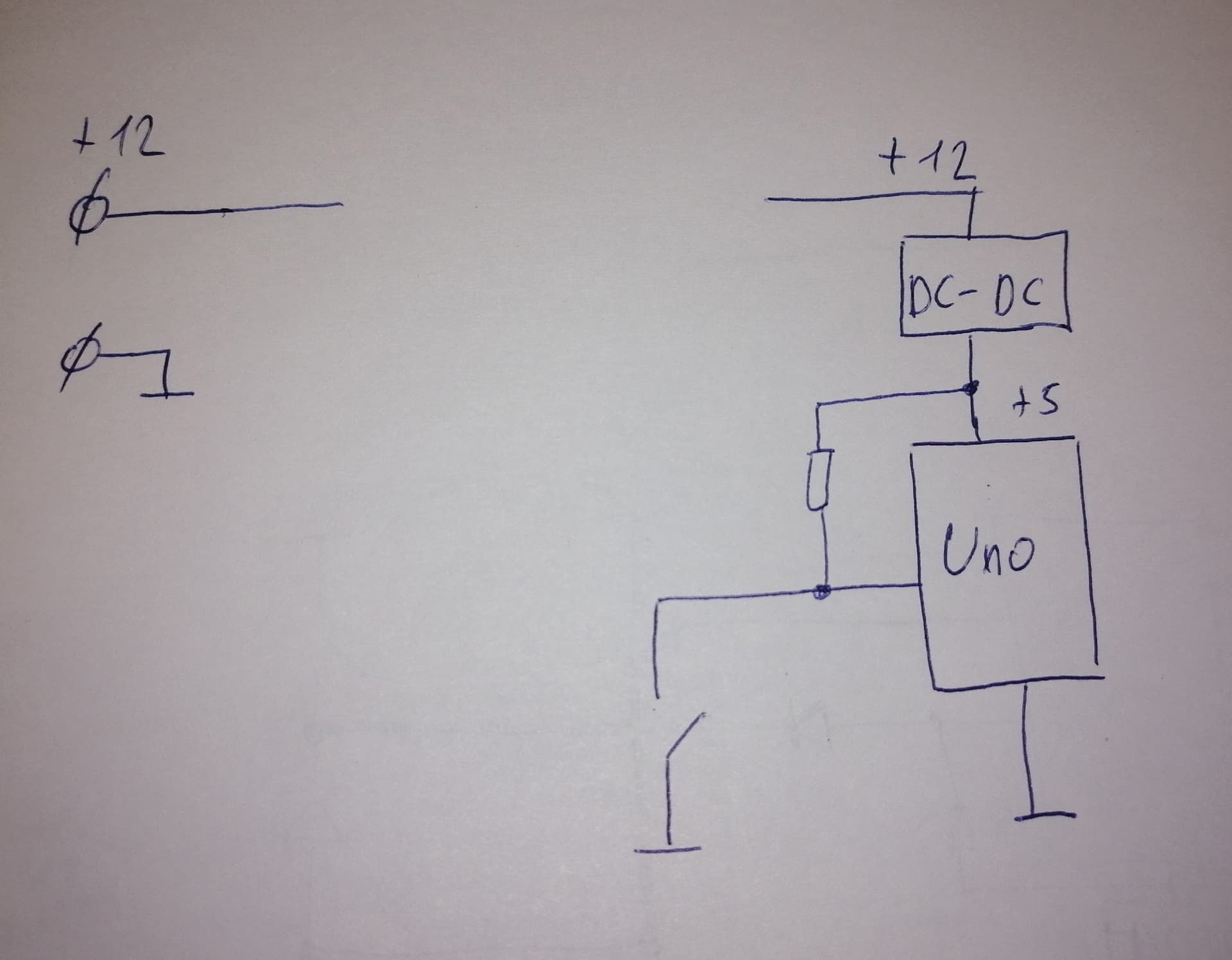

У вас скажем есть устройство с одной кнопкой, при нажатии которой контроллер включает светодиод.
Вы можете сделать так, что бы эта кнопка сначала подала питание на контроллер?
При этом условие, что питание 12В, а вход контроллера обрабатывает кнопку по минусу.
Я говорю о схеме именно вашего устройства. Ведь кнопка энкодера, как я понял, используется и для других целей, нежели включение-выключение.
Схема еще в разработке. показать нечего.

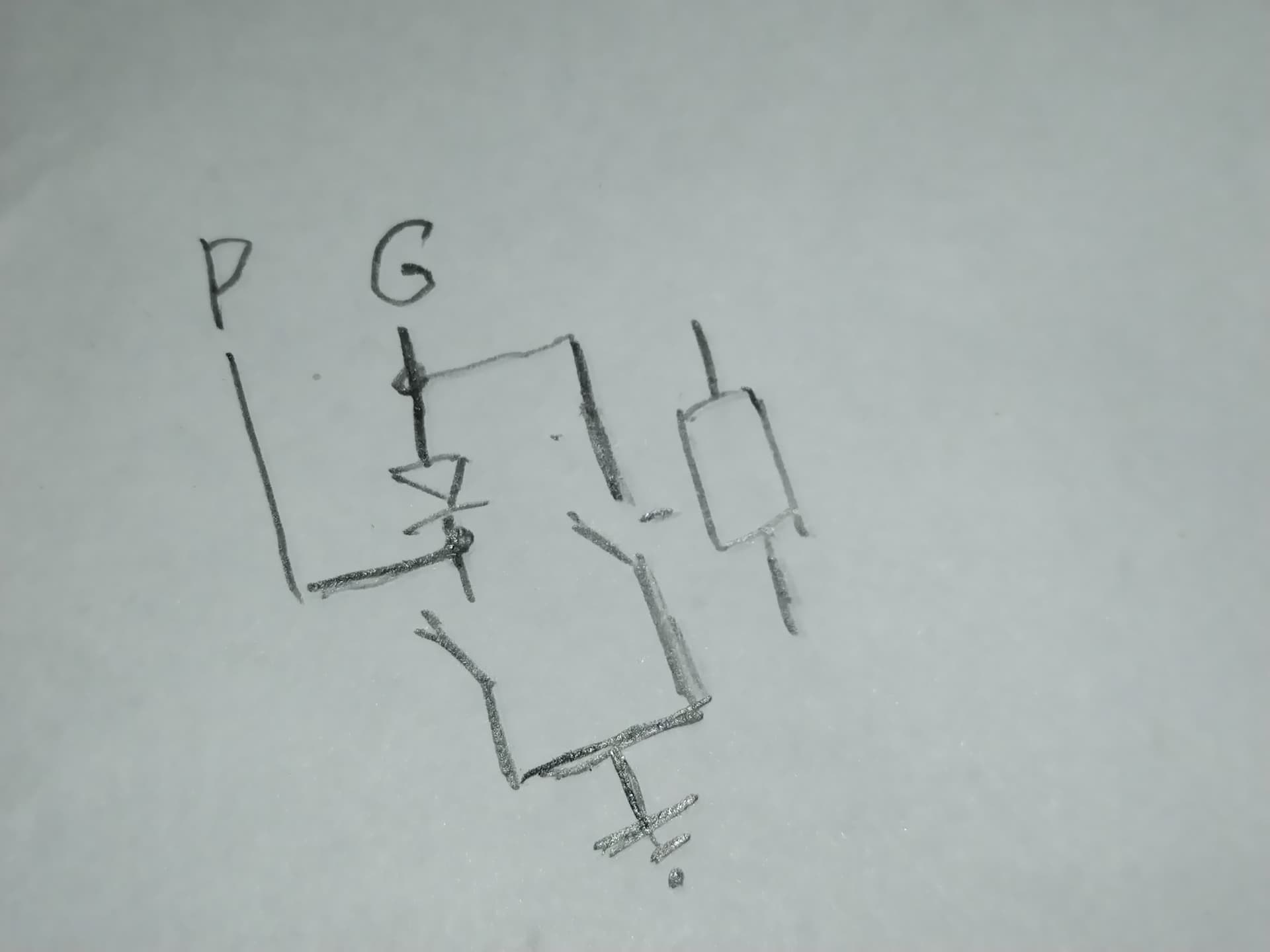

первая попавшаяся схема в интернете
пин опроса кнопки на мк завернуть через резисторный делитель, чтоб не пожеч
Можно R2 убрать, и вместо R3 включить внутреннюю подтяжку. Делитель никакой ненужен.
Спасибо. Очень близкое решение. VD1 и VD2 обязательно стабилитроны? можно заменить диодами?
На схеме диоды шоттки

Спасибо… Теперь все понятно.
Непонятна потомучто не полная. К ней еще пару тройку элементов пририсовать нужно.
Как вашу схему применить вот тут?
ты издеваешься?
