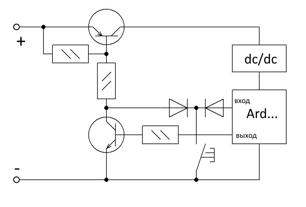

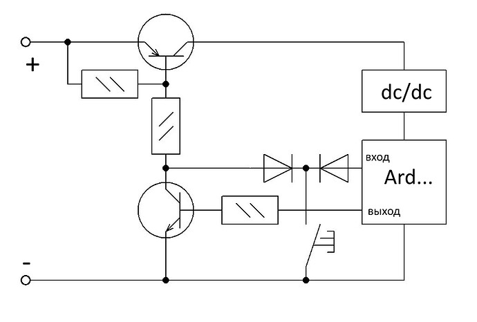

PS к примеру у меня патологическая неприязнь к DC-DC преобразователям, после них только на линейный на минимальном входном, то-есть подаю на вход Vin +7.5 вольта, подать +5 вольт на пин VCC рука не поднимется
Ардуина не сгорит по этой схеме (если уж базовый резистор не будет совсем малого номинала), а сама схема нерабочая. Базовый ток будет всегда течь через пин МК, и запитывать его.
ну да, порядка 80 микроампер
Почему 80 и почему мкА… А, понял, это новогодняя загадка))
Тогда так… наверное, хотя надо полевик в цепь питания.
если экономия питания не требуется и так сойдёт )))

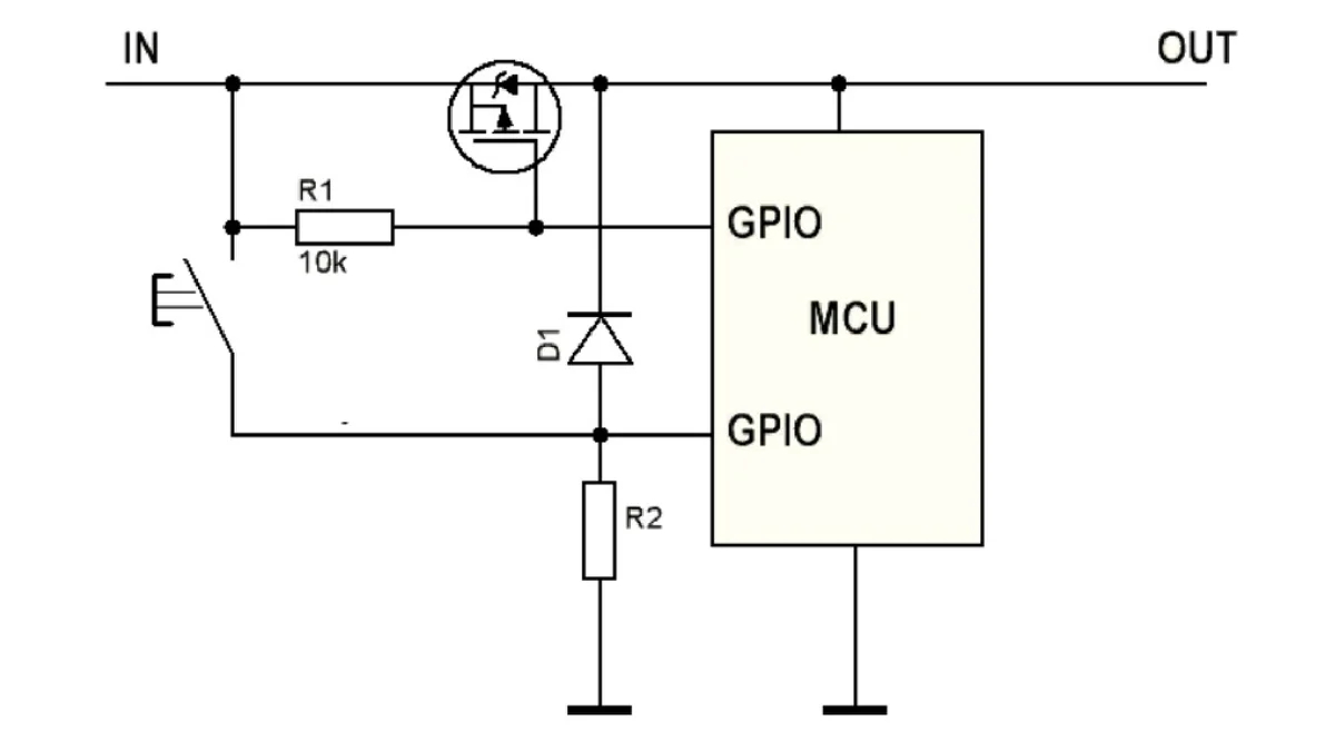

если требуется 'экономия питания можно поставить BISS
http://www.gaw.ru/html.cgi/txt/publ/igbt/biss.htm
https://aliexpress.ru/item/1005001695832442.html?spm=a2g2w.productlist.search_results.0.655d4aa65W0L6p&sku_id=12000022463133424

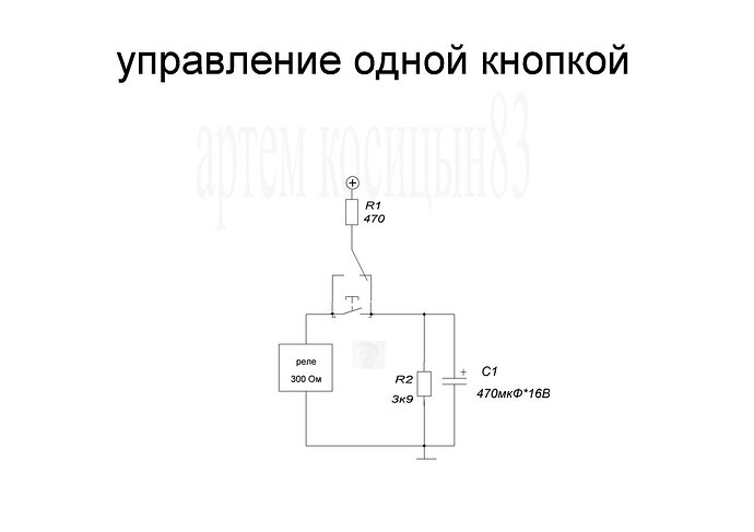

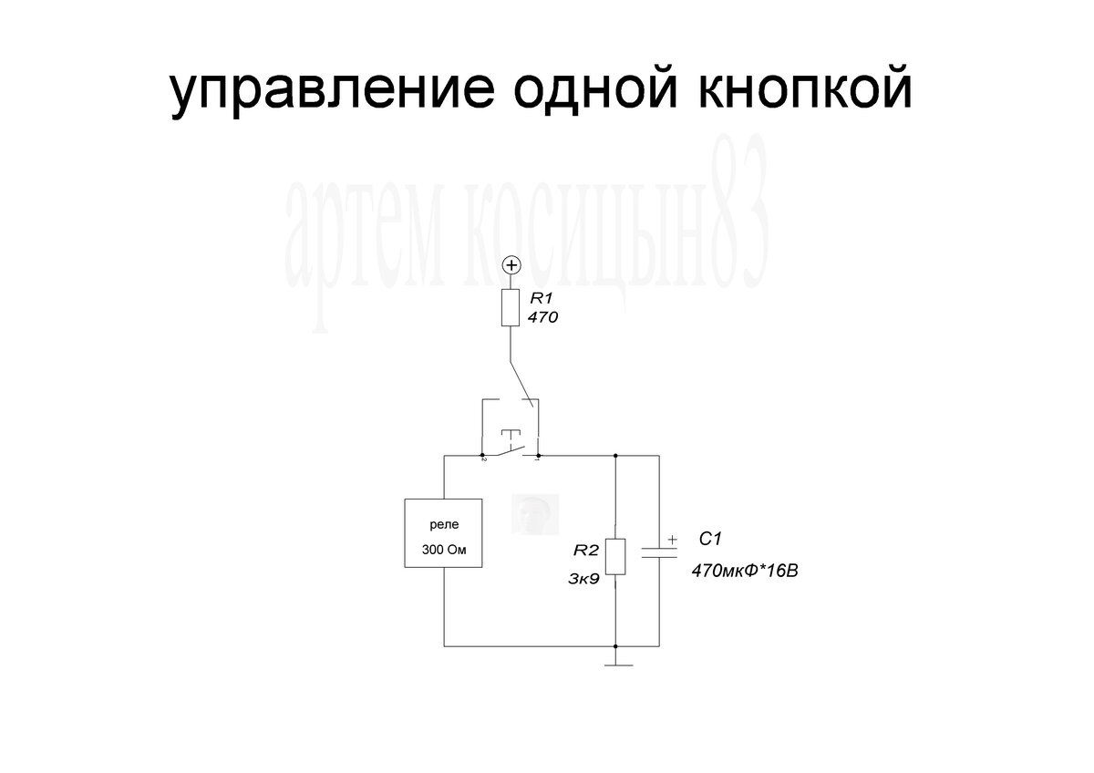

Вот варианты интернетов по вчерашним пробам.
А этот своеобразный:
Схема интересная, но под задачу не идет. IN = 12В. Кнопка энкодера по минусу.
