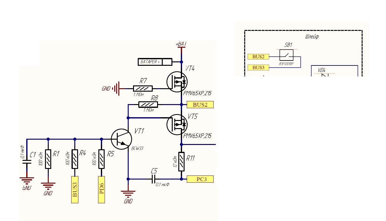

Хочу научиться управлять питанием программно.
Включение устройства по событиям: программное прерывание от RTC (импульс высокий логический уровень порядка 50мс), кратковременное нажатие любой кнопки аналоговой клавиатуры (тоже можно считать импульсом, 50-100мс, без удержания кнопки до загрузки). Полное выключение питания по команде устройства.
Порекомендуйте, пожалуйста, решения для реализации такой функциональности.
Усложнением задачи будет желание отправлять МК в сон с такой схемой, чтобы в режиме сна удержание питания не потребляло больше чем сам спящий МК.

Прервывание возникает при наличии питания чипа (работа, сон). Буду включаться (т.е. схема полностью обесточена) по будильнику часов или кнопке. Алгоритмически понятно - по импульсу транзистором подать питание на МК, одновременно подключить схему удерживания импульса до старта МК и поддержки этого уровня уже им. Выключение - сброс этого уровня. Рассматриваю схемотехнику.

Если схема удержания питания (ожидания кнопки или импульса) в выключенном (дежурном) режиме будет потреблять соизмеримо со спящим режимом, то идея так себе, оставлю в стороне.

Ищите схемы “включение одной кнопкой без фиксации”. Их полно, но потребление смотреть надо
Вот такую схему использую. Включение по кнопки без фиксации, отключаю потом по комманде с МК. В такой реализации ничего вам не помешает и добавить импульс на включение от стороннего источника. Длительность его нужно посчитать. МК в данной схеме изначально выключен, ничего не потребляет.
Спасибо. Есть данные по потреблению? В выключенном и включенном режимах?

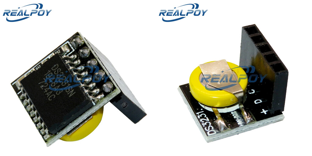

PCF8563
Я уточню, перед заказом у меня отложилась цифра 67ms длительности импульса прерывания.
Сейчас повторно обратился к спекам, для события Alarm ужержание импульса INT до программного сброса. Дома постараюсь найти откуда у меня информация о длительности.
ДОПОЛНЮ: PCF8563 оказались слабоваты перед DS3231 - не обнаружил памяти на борту. Это был приятный практичный бонус. Повелся на них исходя из обзора (поспешил), наличие выведеного INT (не требующего пайки модуля). Переходят в разряд игрушек из кандидатов на расширенное использование.

Покажите мне память на борту у этой ds3231
https://aliexpress.ru/item/1005006885926027.html?sku_id=12000038618831072&spm=a2g2w.productlist.search_results.1.72d82119M6LMqY
ЗЫ: главное преимущество ds3231 перед остальными - наличие внутреннего кварца с температурной компенсацией
Вот она :slight_smile:

Володь, ну человек имел ввиду именно плату а не голый чип…
:slight_smile:
Так и я плату привел. А то, что у него в голове все перепутано - так пусть распутывает скорее ))
Багира, я уже бегу! 8)))
Посыпаю голову пеплом. Действительно, реализация на плате модуля.
Если про чипы, то 3232 и 1307 с памятью на чипе.
