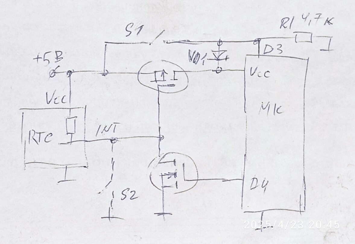

Включение по прерыванию, кнопке, выключение программное

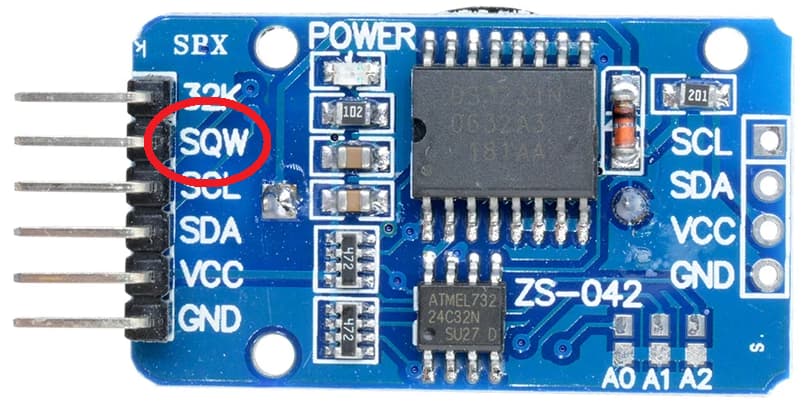

Открываем даташит на PCF8563 и читаем:
Вам прямо капсом написали LOW !!! Капсом! Для особо непонятливых и альтернативно-одарённых! Где Вы взяли свой “высокий уровень”? В каких нахрен спеках?
Дальше, Вы продолжаете бредить:
Кто Вам это сказал? В той же строчке даташита прямо написано “open-drain”, значит уж модуль не модуль, а сам себя резистор не припаяет! Или в Вашей вселенной может?
Давайте, Вы будете читать документацию, а не бредить показывать тут всем “Вашу логику”. Ну, правда, бесите уже. И ведь чуть-что, лезете спорить!

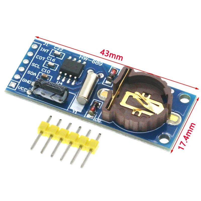

Я ориентировался на этот модуль, у него выведен сигнал INT.
На этой картинке он не выведен.
Это тогда меня и сбило.
Я потихоньку начинаю осознавать разницу между чипом на модуле и реализацией в виде модуля.
И спецификация на чип не одно и то же по функциональности что выдает модуль.

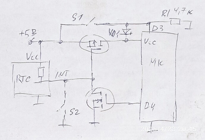

Я так не делал, но работать должно.
S 1 при нажатии подает питание на мк, если он обесточен, и работает как тактовая дальше.
Второй вариант - S2 только для включения.
Также питание можно подавать по будильнику с часов или другим устройством с выходом открытый коллектор (сток).
Схема излишне сложная. Достаточно на затвор и сигнал включения(РТС, кнопка), и сигнал от МК на удержание подать через диод Шоттки.

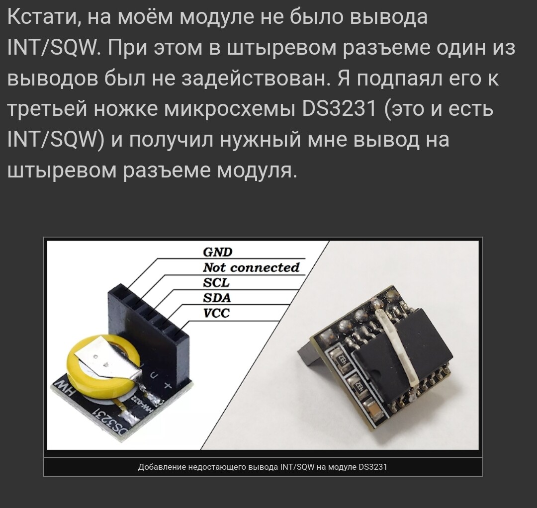

А еще вот эти с толку сбивают…
…сейчас не надо обьяснять, кто бы раньше обьяснил новичку.

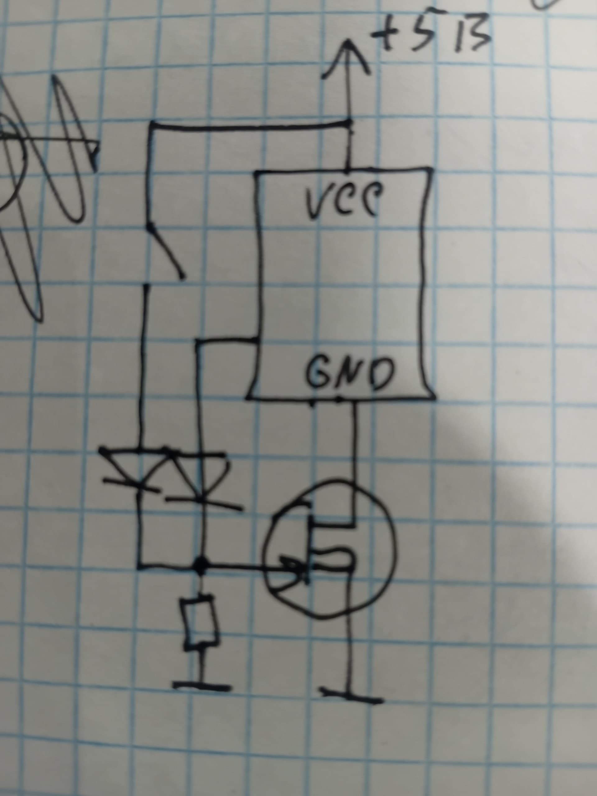

Нарисуй и поймешь
А чего понимать? Логическио И на диодах и транзисторе.

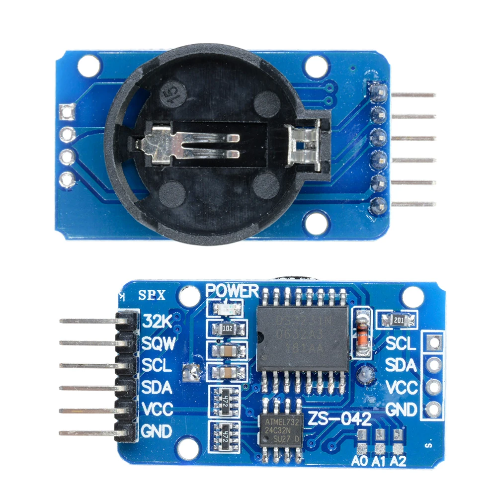

Как не выведен? Опять по “Вашей логике” и каким-то загадочным “спекам”?
Я Вам, простите, в третий раз говорю: да, читайте же Вы, наконец, даташит! Здесь этот сигнал называется SQW и , разумеется, он выведен на модуле

Наливай и пей)) твой вариант заработает если у мк выход открытый сток.
МК имеет комплиментарный выход, но как это помешает через диод?
Схему рисуй. Мы может о разном говорим.
Почти все пины МК имеют стоковые диоды, вот через верхний диод твой диод и откроется при снижении питания и в каком-то состоянии все это зависнет или загенерит.
У 16-х пиков один пин был open-drain (например, у PIC16F628A это был пин RA4 емнип). А у современных МК такое часто встречается? Или это ушло в небытие?
Почему она не должна работать?
Постойте, выводы мк полумостовые: 0-открыт нижний транзистор, 1-верхний транзистор.Разве нет?
Вот достоверно не скажу, больно много их всяких развелось и не так часто ОК используется.
Это не тот что еше и высоковольтный, на 12 или 15В? Где-то встречалась такая экзотика.
Может быть защитные? О них речь?
