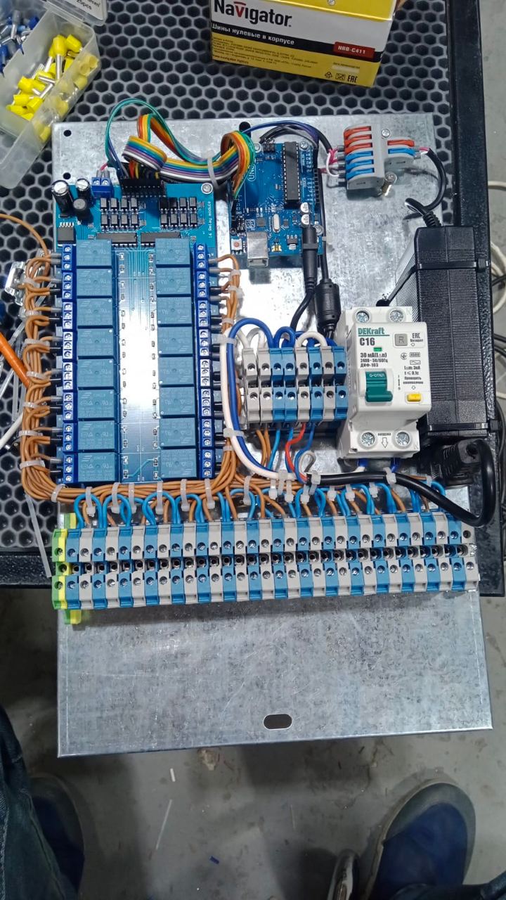

Добрый день всем! Реализуется проект локального информационного киоска, на котором будет крутиться оболочка (простой сайт на 1С-Битрикс), и в зависимости от открытой страницы включается та или иная подсветка (несколько контуров). Сам информационный киоск представляет из себя интерактивную панель сенсорную и ПК на виндоус, открывается сайт в браузере в режиме киоска. Сайт грузится с локального сервера, не из интернета. Есть сборка оборудования для управления цепями питания светодиодов, нужно сделать всё остальное - трекинг открыта ли нужна страница (подсветка включается на определённых страницах), и управление подсветкой по этим сигналам. Ардуинка подключается к ПК через USB.

Как сайт(или 1C) взаимодействует с ардуинкой? Кто делает этот кусок задачи?
Вот это тоже нужно проработать. У нас проработан только сам сайт (в процессе сборки сейчас).
Какие предлагаете средства взаимодействия сайта с ардуино. У вас есть механизм из странички по нажатию кнопки или ссылки на ней писать(посылать команду) в USB COM порт ПК ?
Дело в том что мы не знаем как это сделать, поэтому сделаем так, как скажет специалист.
Вы же сами написали “Ардуинка подключается к ПК через USB.” Зачем?
А вот адекватный специалист скажет вам что “Ардуинка подключается к ПК через ethernet shield.” Тогда ваша задача решится намного быстрее и проще, настолько просто, что мне она даже стала не интересна. Можете не благодарить за подсказку.

мы можем теоретически через ethernet пустить ![]()
Ethernet в вашем случае самый простой, дешёвый и легкий способ. Так что не теоретически, а практически и стопроцентно ethernet. Если нет свободного порта на ПК подключите через switch. Ещё можно по wifi, но это менее надежно.
не, не лишний, через USB значит надо писать серверочек и НЖИНКС натравливать на нужные страницы на него, а остальное отдать апачу, НО ТС жеж озвучил, что нарисовали на битриксе, а на что там у него битрикс натянут…ежели под VESTACP развернули это одно, а под виртуальной машиной битрикса совсем другое
Дорогой, тебе холодильник не просто так про Езернет сказал.
Дело в том, что из странички, открытой в браузере нет нормального доступа к COM-порту.
Есть API Web Serial, вот ссылка Web Serial API - Web APIs | MDN Понимать тебе её не нужно, но табличку браузеров, которые этот АПИ поддерживают посмотреть полезно.
Так что либо выбирай браузер из списка либо используй Плату с сетью (вифи, езернет).
Сделают тебе и так и так, ты только решение прими.
Вот я и говорю, когда не подтверждаешь - ты не прав. У них так красиво смонтирована электрика, если шилд сверху нацепить ничего менять не придется, ни разводку, ни новых проводов и подключений.
РЕШЕНИЕ: поставить контроллер который умеет управлять светом через реле, ДМХ512, DALI, имеет входы для кнопок управления с веб интерфейсом . И со своего сайта GET (POST) запросами рулите все своим хозяйством.
Он такого не умеет. Он не Дракула.
