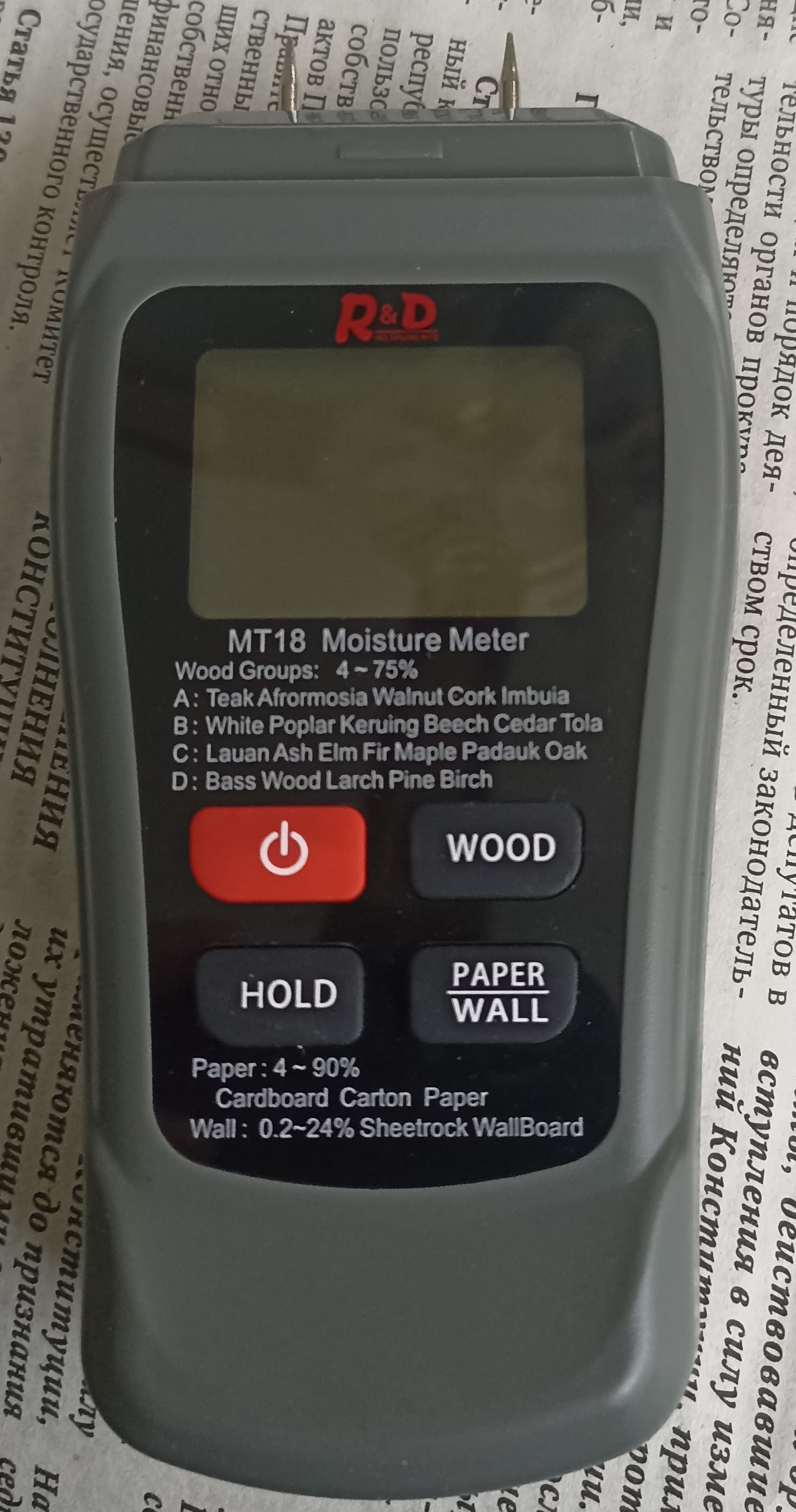

У меня есть прибор купленный с Китая, который измеряет влажность, а можно как-то с него выцепить значения для ардуинки? Я могу сфоткать начинку, но к сожалению электронику я не знаю, и поэтому не понимаю что там и куда, может Вы сможете мне как-то помочь?

а как он значения выводит? на экран? или может у него какой интерфейс есть?
Просто вывод на экран, нет никаких больше выводов и интерфейсов((
а как он меряет? Наверно ведь надо какие-то штыри в древесину втыкать, просто лежать рядом с дровами он не может ведь? :slight_smile:

Да, я не полностью ввел в курс задачи. Есть сушильная камера, в ней нужно измерять влажность древесины и следить таким образом за процессом. Т.е. в камере нужно воткнуть штыри в древесину и отслеживать, что там происходит. Фото влагомера выложить?
Вот так есть прибор
По описанию принцип: измерение сопротивления. По фото: измерение сопротивления на переменном токе.

Кстати, кто может пояснить, в чем преимущество измерения на переменке по сравнению постоянным током? В двух словах, а то я в железе совсем дерево.
И какие там частоты примерно используются - кто-нить может предположить?
Электроды не разрушаются электролизом.
На переменке, ты фактически измеряешь не сопротивление, которое у сухого дерева измеряется мегаомами, а ёмкость, которая “прозрачна” для переменки, + ESR, а дерево выступает в роли диэлектрика между электродами. Чем суше дерево, тем меньше ёмкость и больше ESR, сатвецтвенно.
