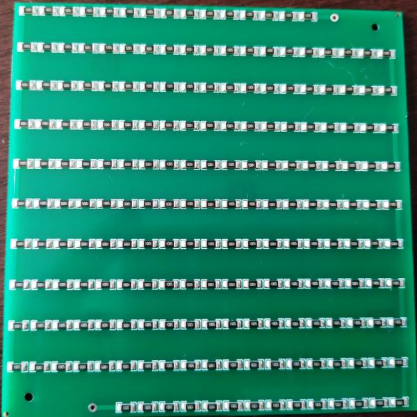

Вот здесь на снимке заказной (китайцам заказывал плату и пайку) резистор на 2ГΩ, 40кВ, 0,25Вт. Свою работу отлично делает, претензий к нему нет.
Другое дело, Вам тут правильно пишут - Вам это не поможет скорее всего.
прямо вот так без ничего 40 киловольт держит? Или в масло опускаете?
Нет, только лаком покрыто, толстым слоем. Окунул плату в густой лак подержал там, вытащил и высушил.
А Вы посчитайте падение на одном ряде. Там не так уж и много. Расстояние между рядами 20мм + ещё лак. Держит и 50.
лак хороший…что-то из КО видимо
