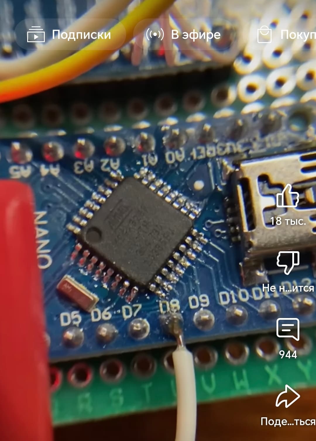

Зацените видео! Уж не тот ли случай…
https://youtube.com/shorts/GaryWrizYIQ?si=iaUuXpjw3qPp4Tex

По поводу видео посмотрел, там хлопец показывает две микросхемы 328pb с разными ключами.
На одной аккуратненькая точечка, а на другой здоровенная такая дыра.
И говорит что там где ключ у микросхемы явно ненормальный, при питании напряжением более чем 4,9 в, микросхема начинает глючить, трёт eprom.
Ну как бы открывает Америку что поддельные микросхемы существуют…
