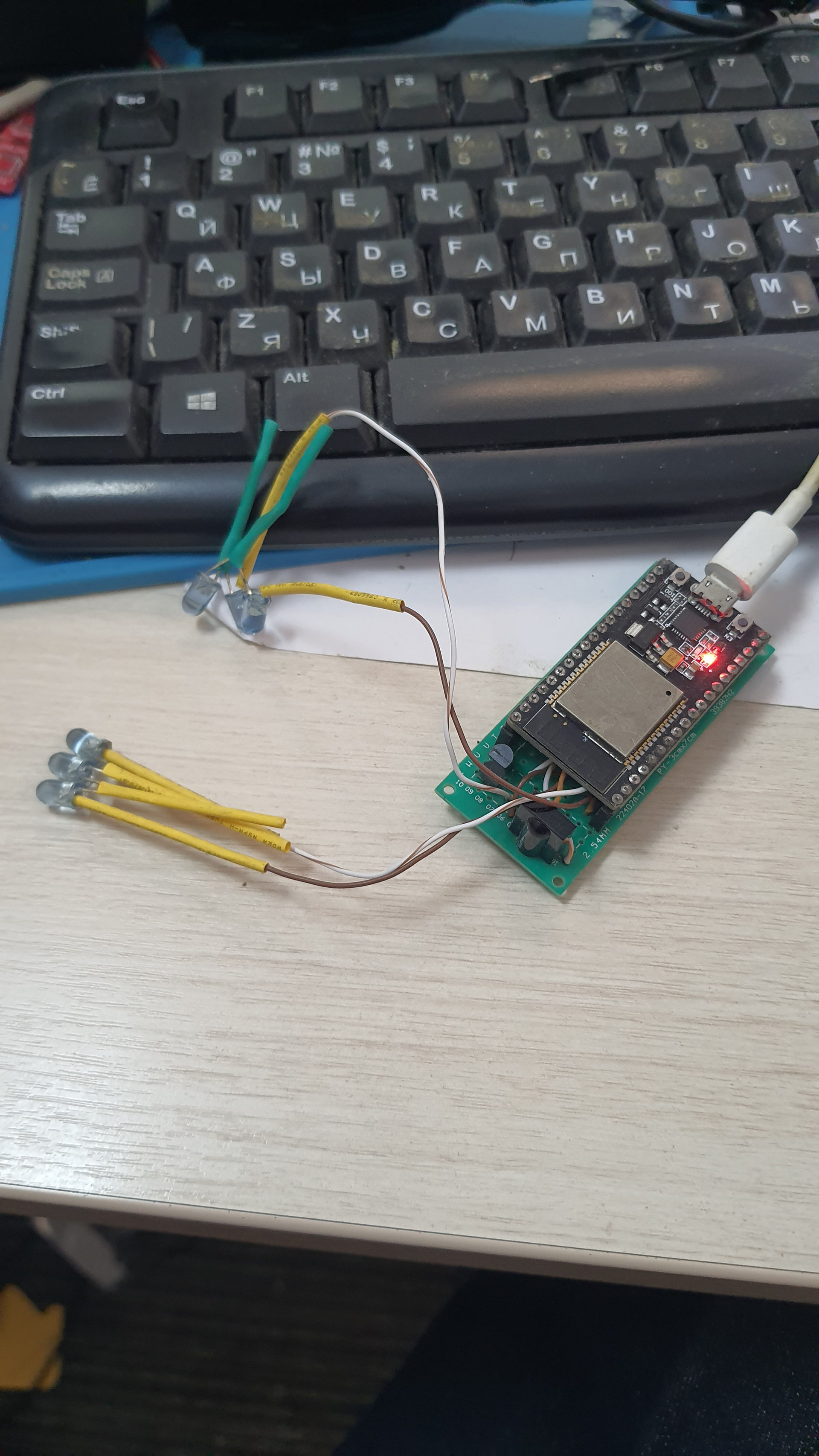

Внешний ИК-передатчик для ESP32
Выкусить то можно, только там же ток ограничен. Так же будет гореть или хуже. Продаются на Али модули для Ардуины\ЕСП32.
ТС! Купи внешний модуль ИК передатчика. Он стоит рублей сто. Присоедини его к ЕСП32. Затем почитай интернет по поводу “ESP32 IRremote”. Но если ты паять и программировать не умеешь, тогда ой.

ТС-у то вот чего надо:

Тот, что на фото выключать и управлять телеками может по bluetooth и по сети. Ик для тех, где нет того и другого.
Так у ТС-а как раз в его T-Embed plus есть Bluetooth 5.0. Сам то вряд-ли справится, но может кто поможет, подскажет
Исходник есть же. И схему выкладывал.

Для передачи ИК - 1 резисор в базы двух транзисторов, к которым подключены по 3 ИК светодиода и питанием от 5В.
