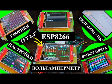

Сегодня мы с Вами соберём вольтамперметр на безе ESP8266, он оснащён модулями: INA226, модуль реального времени, цифровой датчик температуры, сенсорный экран, SD карта для сохранения логов, WI-FI модуль, контроллер для управления силовыми ключами.
Такой прибор отлично подойдёт не только для использования его в блоке питания, но и в электронной нагрузке, в бортовой сети автомобиля, системе солнечных батарей и для других систем, где при достижении определённого порога по напряжению, силе тока или температуре, прибор должен отключить или подключить необходимые модули.
На главной странице у нас отображаются данные: напряжение, сила тока, ватты, миллиампер в час, милливатт в час, текущая температура с цифрового датчика температуры и скорость вращения вентилятора.
В верхней части экрана у нас отображается текущее время и IP адрес, по которому мы можем подключится к нашему устройству с помощью телефона, планшета или компьютера из любой точки мира.
