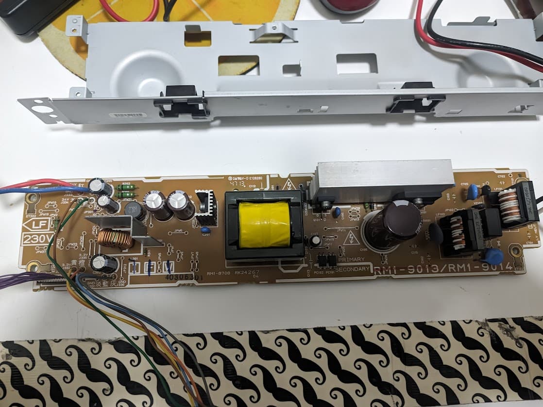

Нашел минуту. Снял БП. Вот его фото. На взгляд ничего вспухшего нет.
Дадите совет по проверке? Подать 220 и посмотреть выходы? Но он, скорее всего, не запускается без команды, а схемы нет.
Если смотреть на включенном принтере, то придется подпаять тесковые проводочки. Посоветуйте - куда? (Господа офицеры!!!)
перепаял электролит, стоящий на выходе 3.3В - слева внизу на фото. Никаких изменений поведения принтера. :frowning:

В первую очередь замерь ёмкость электролита входного на 400 вольт который. Отличие что на нём написано от реальной не должно отличаться более чем на 10%. Его можно измерять не выпаивая. Очень часто именно в них пичина. Сохнут в первую очередь, потом падает ток выходного напряжения. Стабилизатор не вытягивает полноценно.
Ни какого управляющего эемента на фото не видно. Все провода скорее всего выходы. обычно если управляемый блок, то стоит элемент размещённый на приличном радиаторе. Фото с обратной стороны покажи.
Хочешь сказать что есть ДЕЖУРКА ? Как подписаны выходы ???
пучок слева внизу не подписан. Там есть земля, 3.3, и еще 4 контакта, которые невозможно идентифицировать без схемы. ДУмаю, что там дежурка и запуск. и еще что-то.
зы: я про одноцветный пучок. разноцветный понятен. там 24, 3.3 и земля.
Обычно одноцветный пучек идёт на питание форматера. Фото с обратной стороны блока покажи.
