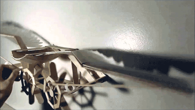

не попадалась ли кому 3д модель такого механизма ? что бы 2 моторчика поставить, и летать)))
может кому то требовалось ускорить сервопривод sg90 ? что бы из подручных средств как то быстро переделать, это для взмахов крыльев, потому что он медленный…

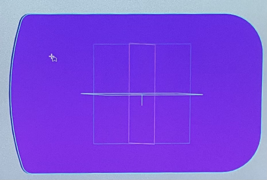

Господа!
Научите пентюха старого уму-разуму (науке какой)!
Как правильно снять размеры с объёкта сложной формы?
Из инструментов: линейка, штангенциркуль, циркуль, ну если надо - куплю транспортир.
Пример объекта (что сейчас «мучаю») ниже.
Если честно - сейчас занимаюсь «онанизмом»…. ((
Вот какие у меня трудности сейчас:
  1. Как точно измерить радиус скругления углов справа?
  2. Как измерить изгиб слева? Я сейчас его построил путём компонента «дуга по трём точкам», но как измерить все расстояния правильно? Там блин ещё и скругление на углах. От какого места отсчитывать?
  3. Вот те самые скругления слева. А их как измерить?
Ну и тд.
Это крышка АКБ старого шуруповёрта, ещё на никелевых элементах (18 В).
