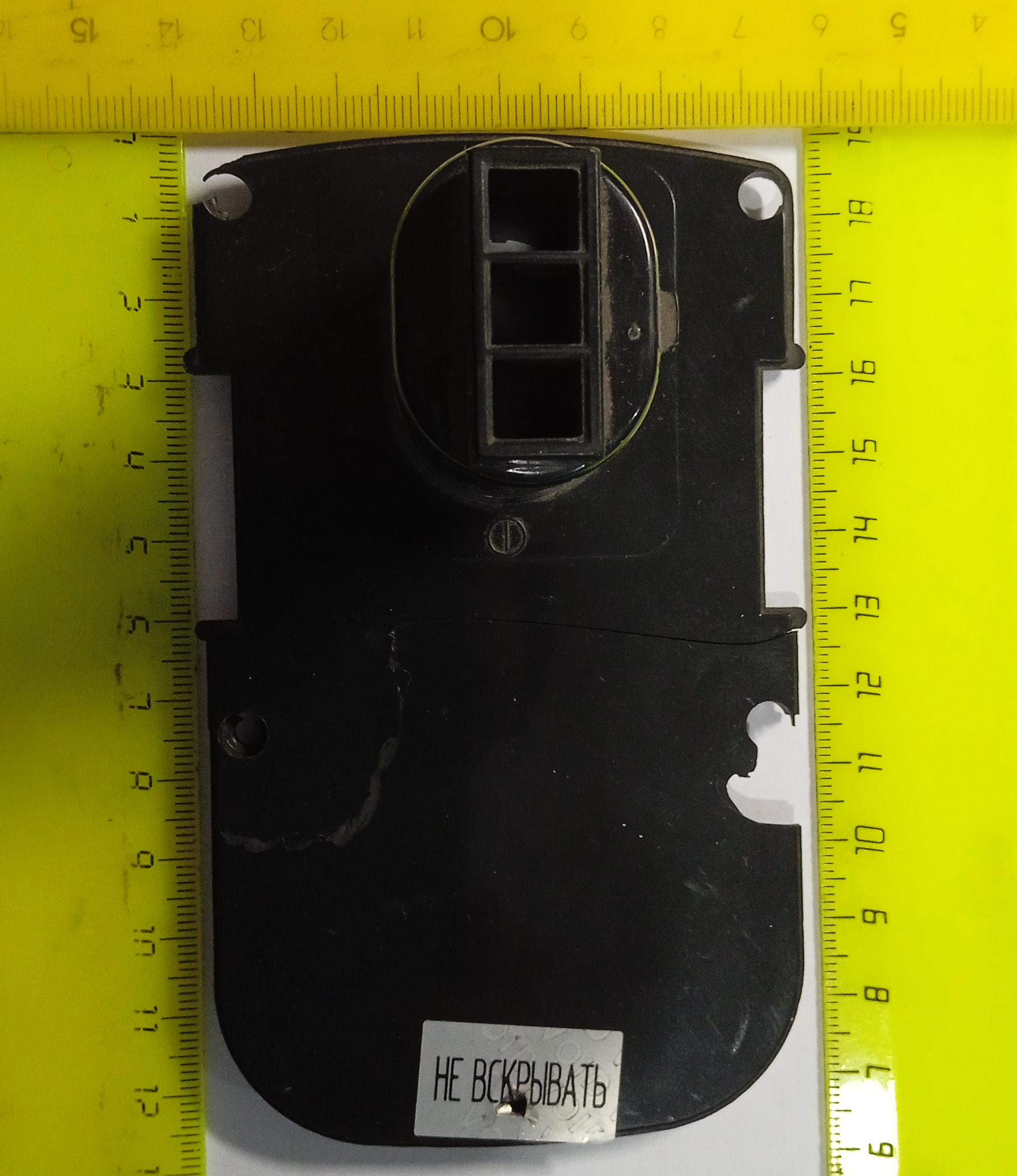

Это хорошая идея, но крышка разбита - наврятли получится всё ровно сделать. Поэтому то и хочу напечатать новую (сам корпус цел).

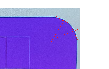

А если по пересечению перпендикуляров, проходящих по средним точкам двух хорд?

А дальше - строить касательные и измерять расстояние от края детали до пересечения касательных.

Насколько разбита? Я по фото делал модель шестерни, тоже сломанной. Подошла с первого раза. Главное чтобы хоть один ключевой элемент был целым (ну или половинка того большого скругления). Еще есть вариант сделать по ответной части, она то уцелела?

Ну не совсем “в щепки”. На 3 части. ))
Вот собрал немного “в кучу” и сфотографировал:
Но дальше пока дело не пошло ))
Она конечно уцелела, но у нее немного другая форма чем у крышки.

По картинке - дуга слева делается просто. Приложите к листу бумаги. И поставьте 3 произвольные точки. Далее читаем геометрию и принцип построения окружности через 3 точки. С углами всеми так можно.
Чтобы построить перпендикуляр (серединный перпендикуляр) к отрезку (AB), установите циркуль в точку (A) и начертите две дуги (сверху и снизу от отрезка) радиусом больше половины длины (AB). Не меняя раствора циркуля, повторите действия из точки (B). Проведите прямую через две точки пересечения этих дуг. [1, 2]

Центр окружности по координатам трех точек вычисляется аналитически.
А если у нас растровое изображение дуги (т.е. с естественным округлением), подсчитывается среднее взвешенное по некоторому подмножеству всех трехточечных комбинаций из точек лежащих на дуге.
Аналитически - могу предположить, что центр окружности находится на середине правого края детали, либо на оси прямой, которые скругляют справа углы. А вообще надо взглянуть на место, где эта деталь устанавливается, поскольку этот радиус можно там померить. Я исхожу из технологии разметки шаблона этой детали.
Достаточно редко размеры деталей и положение центров окружностей/дуг имеют хитрые привязки, поскольку в процессе изготовления будут сложны для проверки геометрии.
Аналитически - это не предполагать, а вычислять.
