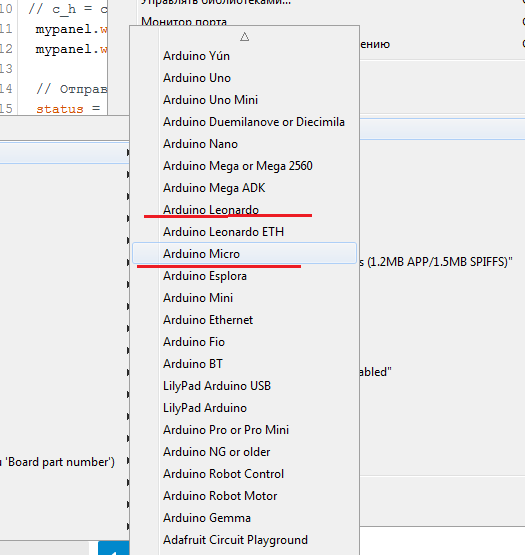

Тем, что пин на который подключена флеш память выбирается именно там
выбери или микро или леонардо
То же самое

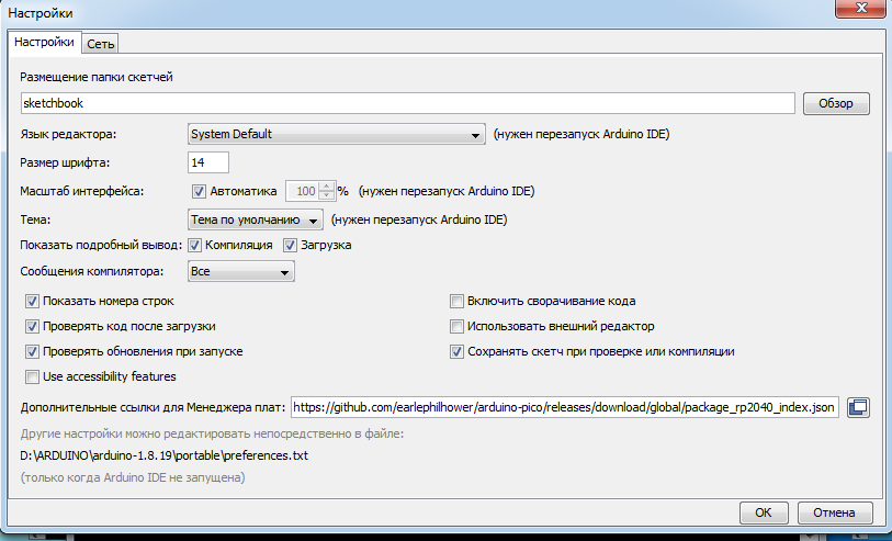

в настройках
установи вот так

выбери леонардо или промикро

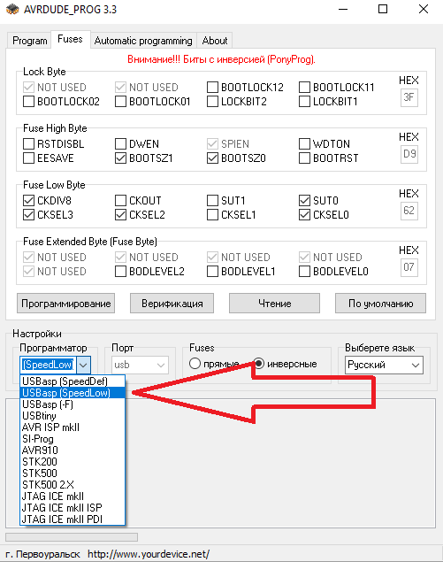

Да у него, как я понял, и есть внешний программатор USBasp.
Он просто залил загрузчик из IDE для тактовой 128кГц. Понятное дело, что и фьюзы тоже прошились под 128кГц. Чтобы на такой тактовой вернуть фьюзы “взад”, нужно подключаться с помощью AVRDUDEPROG33 (например), выбирать режим LOW SPEED (как раз для таких случаев, когда тактовая низкая), читать фьюзы и если прочитается - то исправлять и зашивать ПРАВИЛЬНЫЕ (хотя бы для внутреннего тактового 8МГц).
