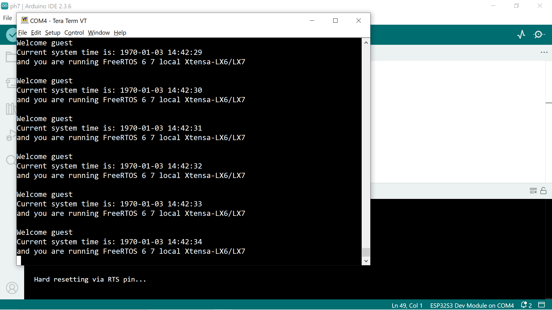

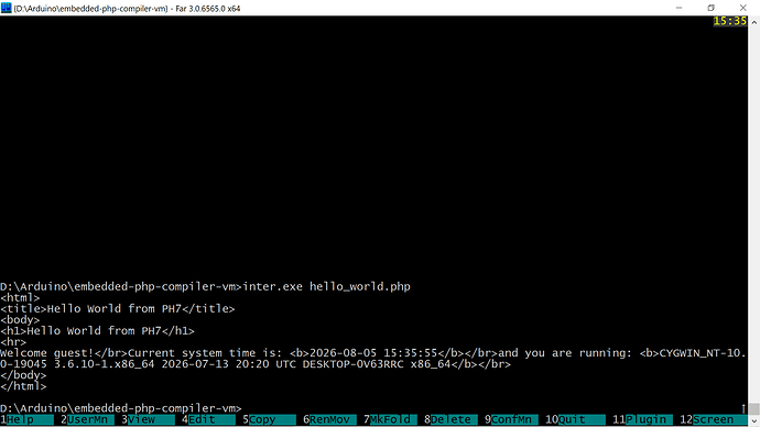

Вот порт под ЕСПшки. Альфа-преальфа.
Программу , вот , исполнил, важную.
На пхп, на ЕСП32.
Вот такую:
const char *prog = "\r\n"
"<?php\r\n"
" echo 'Welcome guest'.PHP_EOL;\r\n"
" echo 'Current system time is: '.date('Y-m-d H:i:s').PHP_EOL;\r\n"
" echo 'and you are running '.php_uname();\r\n"
"?>\r\n";

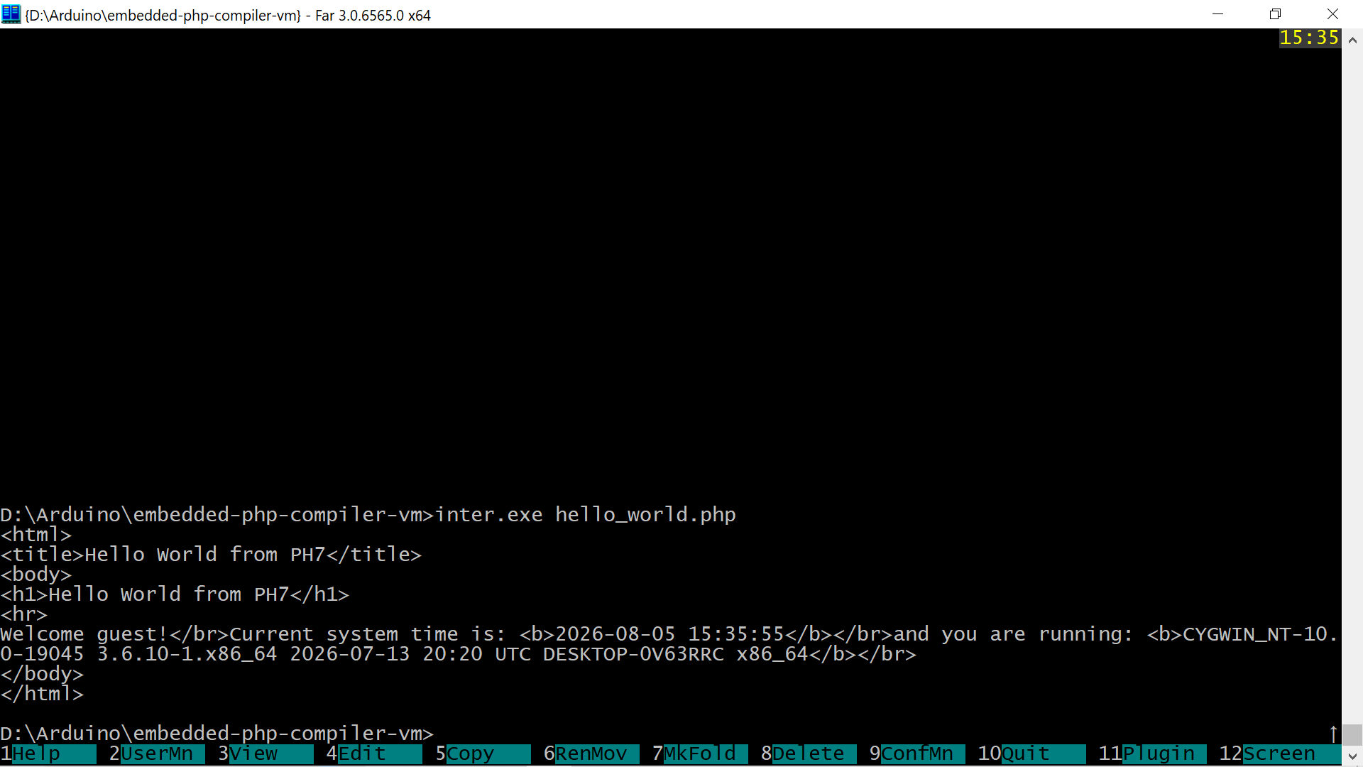

Временно разломал поддержку ESP32. Дело в том, что я отлаживаюсь на Windows/Cygwin и мне пока удобнее так. Потом починю взад.

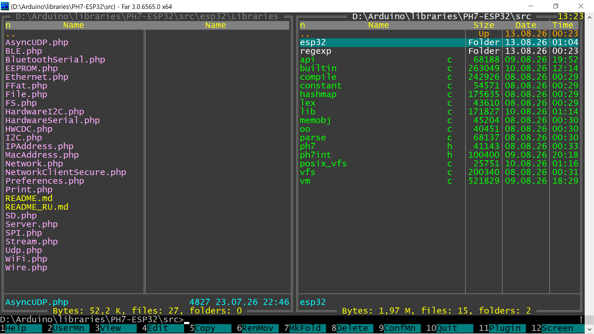

Исходный код был одним файлом на 2МиБ , я его разобрал на кучку файлов. Теперь стало хоть возможно вести разработку. Но и после разбивки - там по 3-5 тысяч строк на файл :expressionless:
Нашел три критичные баги. Одна совсем позорная. Надо будет внимательно ВСЕ sizeof() в коде посмотреть - косяки встречаются с вылазом за край массива.
Собирается в Linux/Windows(Cygwin) командой make. Пока, по крайней мере. Компилируется долго. На выходе - бинарник-исполнятор-компилятор PHP кода (inter или inter.exe, смотря в кого веруете). Можно поиграться со скриптами:

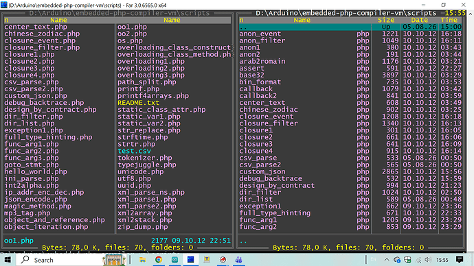

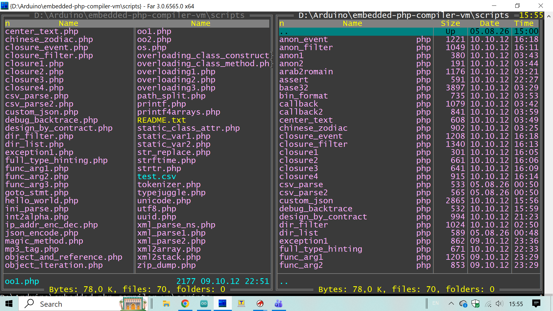

Добавил каталожек scripts/ , там около семидесяти PHP файлов-тестов, которые можно скормить этому самому исполнятору, поглазеть, чего на экран выводится. Там и жосткий ОО с абстракными классами и JSON и прочее:
Вырезал весь legacy код относящийся к Windows.
Переписал кое-какую специфику (типа несуществующих\нефункциональных на ESP32 функций а-ля chdir() или getcwd())
Добавил пару настроек в виртуальную машинку - задание рабочего каталога и каталога для временных файлов (/tmp).
Думаю, еще около двух месяцев займет.
Ну и все. Останется веб сервер написать. Я знаю, что есть C++ WebAsyncServer или как его там. Но у нас будет свой, со своими дырками.
Что получится в результате: Компактный и быстрый HTTPS+PHP сервер с быстрой отдачей статики. Use-case: ну, например, веб-морда.
Если вы никогда не писали на PHP, но писали на Си или Си++, то изучение PHP у вас займет один вечер. Или меньше.

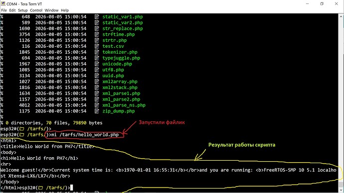

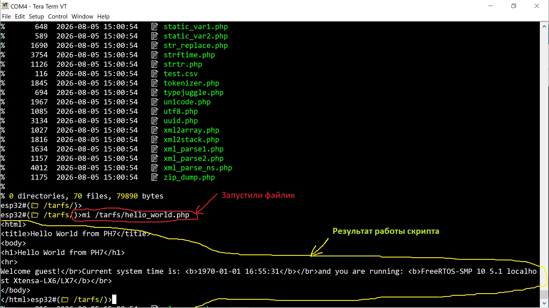

Заработало. С mmap(), как и хотелось.
На скриншоте - ESPShell, в крмандной строке которого запускаем .php файлик, расположенный на TARFS.
Результат работы вываливается на экран.
HTML теги уже были в .php файле
