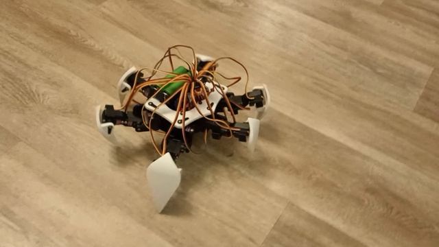

таки пошла гекса. Если этот контроллер не навернется, как первый - можно считать, что вопрос темы решен. Наконец-то.
Мне предстоит еще очень много работы над этой штукой. Весьма вероятно, как закончу - закину в готовые проекты.

Ну уже можно начинать рассказывать об изготовлении ходовой.
Всплыло несколько интересных моментов.
Во-первых. Как ни игрался, но на собранной платформе отчетливо видно сильное дрожание при генерации ШИМ на таймерах. Метод генерации путем сортировки каналов по длительности и составлении масок регистров оказался самым применимым. И самым гибким - кол-во каналов ограничено только кол-вом gpio.
Во-вторых, сервы mg90d заявлены на напряжение 5-6,5 вольта. Из fpv-темы я привык, что чем выше напряжение, тем меньше требуется сила тока, и выставил на стабе 6,5. Как выяснилось, свыше 5.5 сервы дрожат подобно желе при медленном движении (возможно, заметили на видео). Думал стабу сложно 7.4 до 6.5 понижать, слишком малая разница… Но нет. Li-Po 11.1 вольт - рубль в рубль такая же ситуация. Либо пиды в ней такие, либо ну просто слишком большое ускорение при таком моменте, либо “электромагнитные слоны”…
В-третьих, умудрился загнать алгоритм “шагания” в NaN ))) хотя демка на javascript работала исправно. Вроде пофиксил, но теперь в планах везде прописать логирование на 1е появление NaN при вычислении с плавающей точкой, на случай повторения.

А если два канала будут с одинаковым или близким значением? Возможно это проговаривалось и я пропустил.
А дрожание не из-за этого ли?
Одинаковые значения там в одну маску пишутся, вот когда они на очень мало отличаются - могло бы быть такое, особенно когда значение одного канала меняет свою “сторону” относительно значения другого канала. Но дрожание было равномерным при любых значениях, а при понижении напруги - пропало полностью.
Может скорее из-за метода позиционирования. Допустим, условно, при перемещении кончика лапы на сантиметр за одну секунду, одна серва повернется на 50 градусов, а другая - на 5 градусов. И эта секунда будет разбита на 50 частей, первая серва на 1 градус за 20мс, а вторая - на 0.1 градус. Если у сервы death band например 0.5 градуса, то для нее это будет 10 рывков по 0.5 градусов за 1 сек. И на 6.5 вольта она могла это успеть сделать именно рывками, а на 5 вольт уже по-медленнее, со сглаживанием инерцией редуктора и конструкции.
Тогда скорей всего из-за питания. ПИД расчитан под конкретные параметры моторчика при номинальном напряжении. При повышении вольтажа получаем более быстрый мотор со старыми настройками. В результате происходит перерегулирование.
самое главное забыл упомянуть, извиняюсь. Когда 1 лапу оставляю включенной - то же самое, хотя нагрузка по току в 6 раз меньше. Но соглашусь, надо сделать делитель напряжения и померить акб самим контроллером, вывести на экран пульта. МОжет там что-то интересное будет
