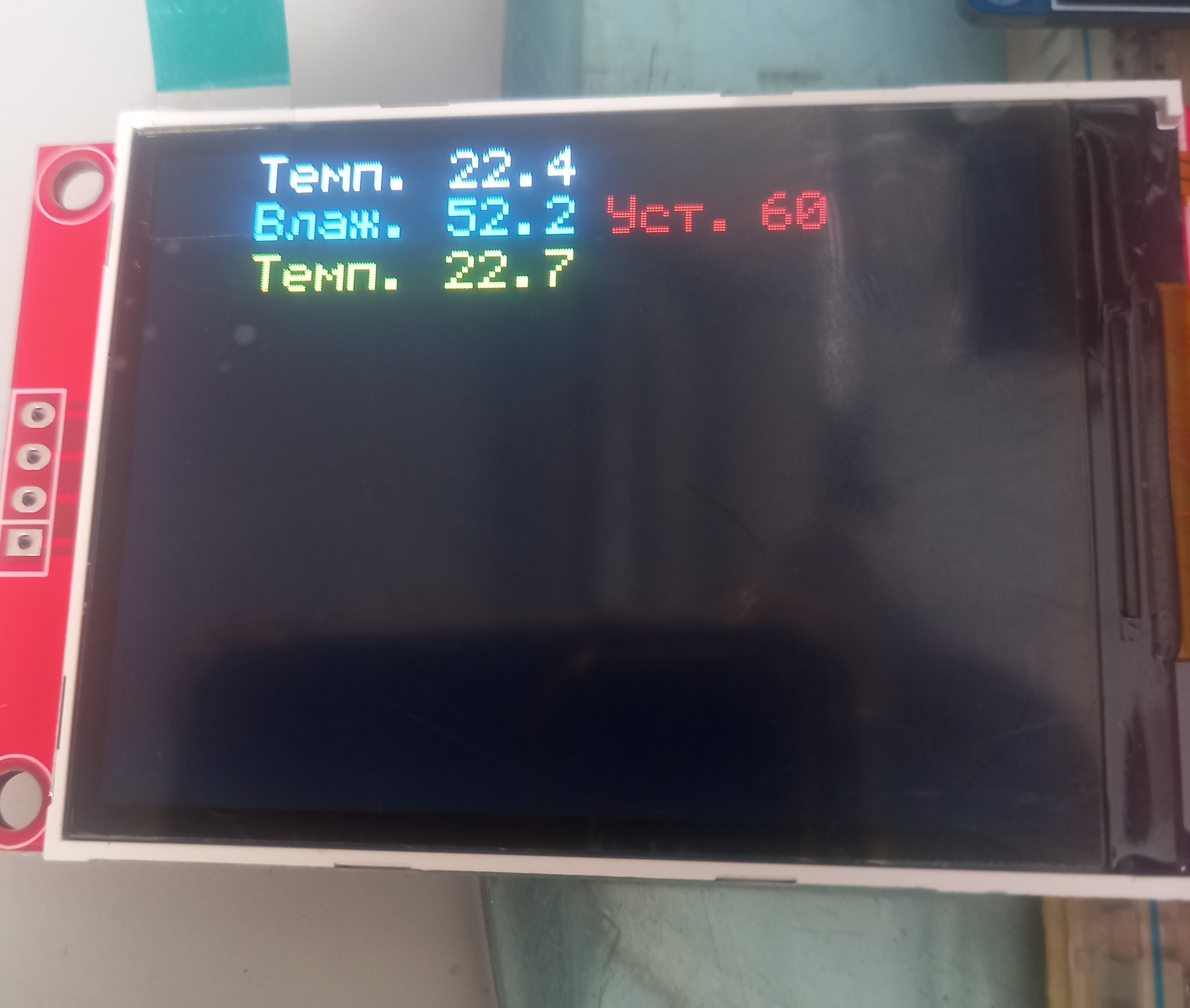

Всем привет.
Проблемка такая. нужно включать вытяжку по двум условиям.
  1. принудительно кнопкой по времени у меня это 10 минут.
  2. По датчику влажности порог 60 %.
    Так вот в чем проблема отдельно по 1 пункту и отдельно по 2, работает как часы. Но мне нужно что бы два условия работали вместе,
    но получается что по первому условию, работает а по второму нет. Тут я понимаю то что в 1 и 2 условиях есть да или нет и дно условие блокирует другое.
    как это победить?

А влажность при этом на экран выводится? И сколько там?

На экран все выводится, как и положено, но по превышению влажности 60 % на выходе fan высокого нет.
Он работает, но сразу же , после включения выключается стр 54))
Так вот я и говорю, как подружить эти два условия?
Логической операцией ИЛИ
Нет, вы этого не говорили!
Вам ответили в посте #14
В этом маленьком юмористическом спектакле(в скетче, то бишь) я не вижу обработки кнопки. Это раз.
Если влажность меньше, то вентилятор выключается независимо от других условий. Это два.
Пы.сы.: увидел обработку кнопки, она далеко за экраном. Сказали же отформатировать!
В блоке обработки кнопок вы устанавливаете flag. Там же пытаетесь управлять вентилятором - уберите оттуда код вентилятора.
В блоке проверки влажности сделайте аналогичную установку второй такой же переменной flag1. А управление вентилятором тоже уберите.
А после всего сделайте третий блок, в котором проверяйте если хоть одна из flag, flag1 взведена (вот условие ИЛИ), то только тогда включайте вентилятор. Иначе выключайте.

    float humidity = humiditySensor.getHumidity();        // получаем относительную влажность
    tft.setTextColor(WHITE, BLACK);
    tft.setTextSize(2);
    tft.setCursor(40, 1);
    tft.print(utf8rus("Темп."));
    tft.setCursor(112, 1);
    tft.print(temperature, 1);
    tft.setTextColor(CYAN, BLACK);
    tft.setTextSize(2);
    tft.setCursor(40, 20);
    tft.print(utf8rus("Влаж."));
    tft.setCursor(112, 20);
    tft.print(humidity, 1);  //   Выводим влажность
    tft.setCursor(170, 20);
    tft.setTextColor(RED, BLACK);
    tft.print(utf8rus("Уст."));
    tft.setCursor(225, 20);
    tft.print(maxHum);
    tft.setTextColor(YELLOW, BLACK);
    tft.setTextSize(2);
    tft.setCursor(40, 40);
    tft.setCursor(112, 40);
    tft.print(ds.getTempCByIndex(0), 1);  // выводим температуру
    if (humidity > maxHum) {    // Если превысилась  влаж.
      digitalWrite(fan, HIGH);  //ТО включаем высокий уровень на выводе №3
      digitalWrite(fan, LOW);  //если не превысилась то низкий уровень
