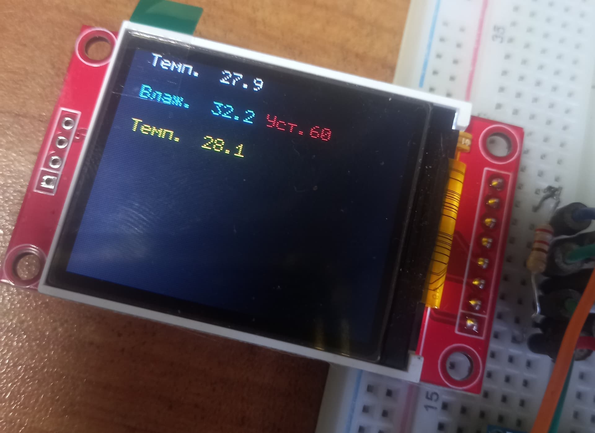

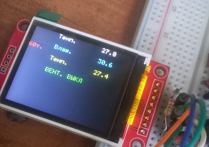

В общем перелопатил весь код под другой дисплей 1.8 st7735 128160. Тот был 2,4 st7789 240320. Вот теперь думаю выложить новый код и перелопачивать то что дали попробовать на форуме, или дождаться после завтра и попробовать на том дисплее. Разрешение то у них разное.
Николай, ну при чем тут дисплей???
Вы с логикой включения вентилятора разобрались?
Разве этому проекту нужен дисплей? Отлаживайте на чем есть, но логика работы бездисплейная.
Большое спасибо, ваш код правильно работает.
А по поводу дисплея,
Для меня это проект , в дальнейшем там будет отображаться Количество израсходованной воды за время посещения сан узла возможно с голосовым оповещением, включением классической музыки :grinning_face: , ну и он в конце концов показывает температуру на улице(там у меня есть пиктограммы , здесь я их убрал чтобы не загмограмождать).
В общем хобби с в ногу со временем. :wink:
