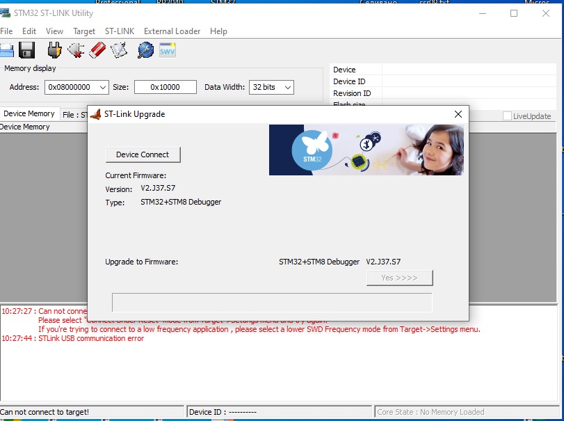

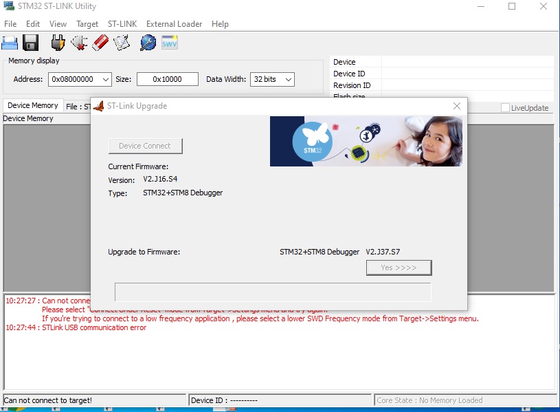

а это совершенно не важно. Там методика такая - ты прошиваешь блюпилл какой-то древней версией, а потом родная СТМ-овская утилита апгрейдит ее до самой последней.
И с 64к отлично работает. Вот только для безотказной работы ножку SWCLK надо подгрузить конденсатором 82 пика.

Тут такой вопрос, можно ли платку блюпилл превратить в ST-LINK через имеющийся ST-LINK? Прошил, но платка не видится как ST-LINK, изначально там загрузчик программировать из под IDE, джампера были в BOOT0
Сам спросил, сам и отвечу, можно!
да, без ёмкости не хотел работать, если скинуть фото как я её реализовал глум будет наверное с год )))
Работает, заодно и версию ST-LINK обновил:
