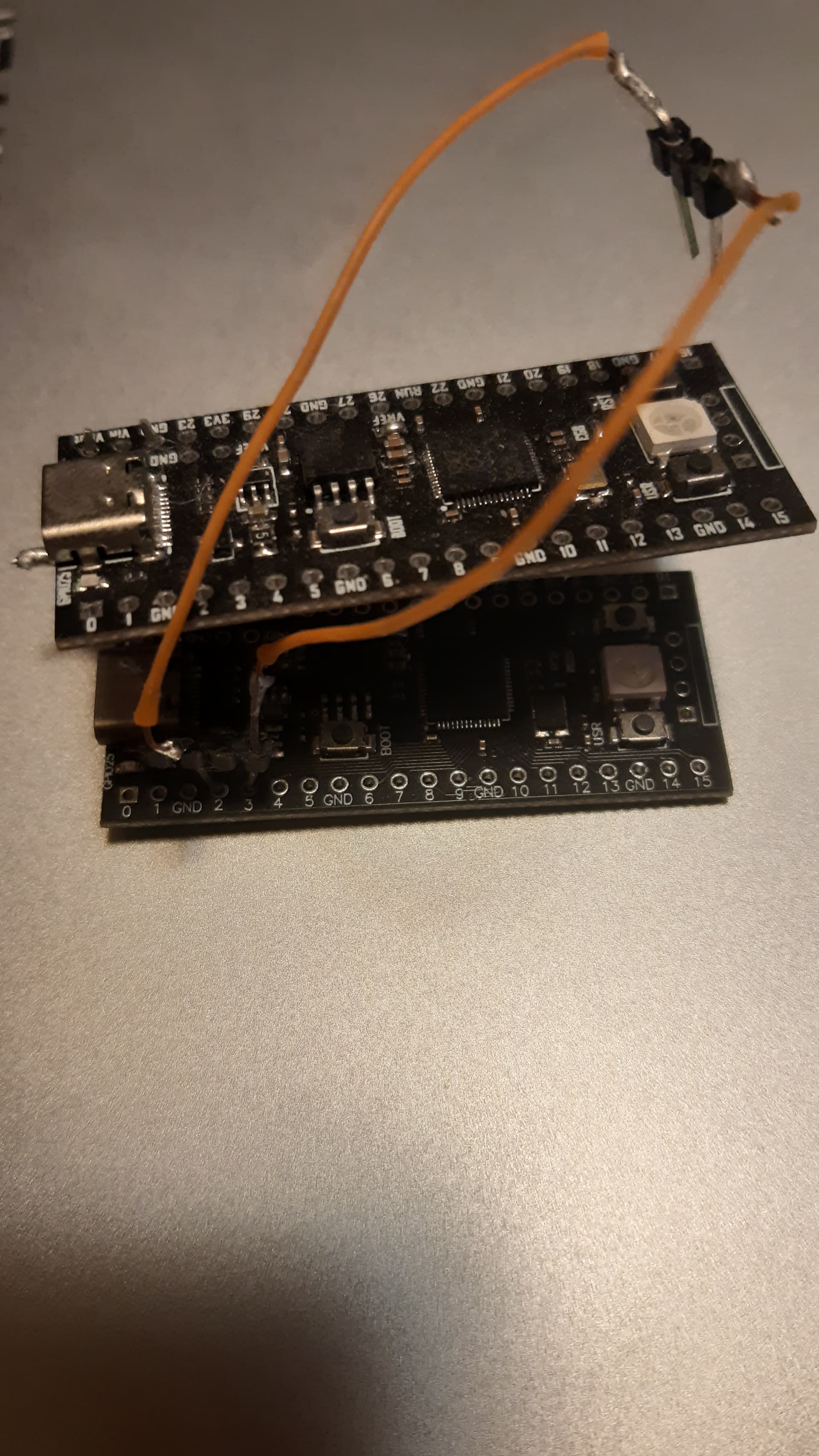

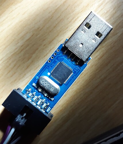

да, не обновляется прошивка стандартным способом, сделал себе по быстрому на STM32F103, прошивка самая свежая, вот теперь хочу поиграться обновить прошивку в старом свистке
на плате есть 4 пина, что за разъём? SWD?
Да это SWD, если подписей нет, назначение контактов нужно вызванивать.
странная распиновка, ближний к кварцу +3.3 через пин GND

Чойта никто не шидся, шился, просто очень давно это было. И у китайцев вариантов этих плат, как у дурака махорки и стандартов они не соблюдают от слова совсем. Поэтому нужно вызванивать, чтобы правильно подключиться.
может проще SWD -SWD воткнуть?
шились
https://count-zero.ru/2022/debugger/
Но @nibelung прав, пока искал ссылку выше - видел фото такого же Ст-линка, где эти пины разведены явно не так, в частности GND - крайний к USB разъему.
Так что в любом случае надо прозванивать, как минимум питание и землю, прежде чем подключать.
как пример китайкой путаницы - ниже на фото явно видно дорожка к GND от крайнего пина
питание и земля. как у тебя на рисунке, там ещё и шаг 2мм, не судьба )))
Эм, ташемта +5В. :dotted_line_face:

мне вот интересно на платке RP2040 тоже есть интерфейс SWD, через ST-LINK можно программировать?
Это врятли. ST-Link залочен разработчиками на работу только с чипами от STM. Для RP2040 нужен другой программатор.
Я делал отладку RP2040 через вторую RP2040 - прошивается и шагает как надо …
через VS Code …
а во вторую что прошивал и, схему где брал?
Picoprobe
