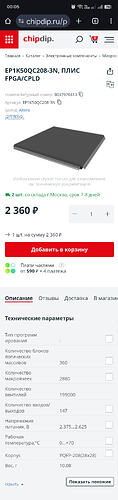

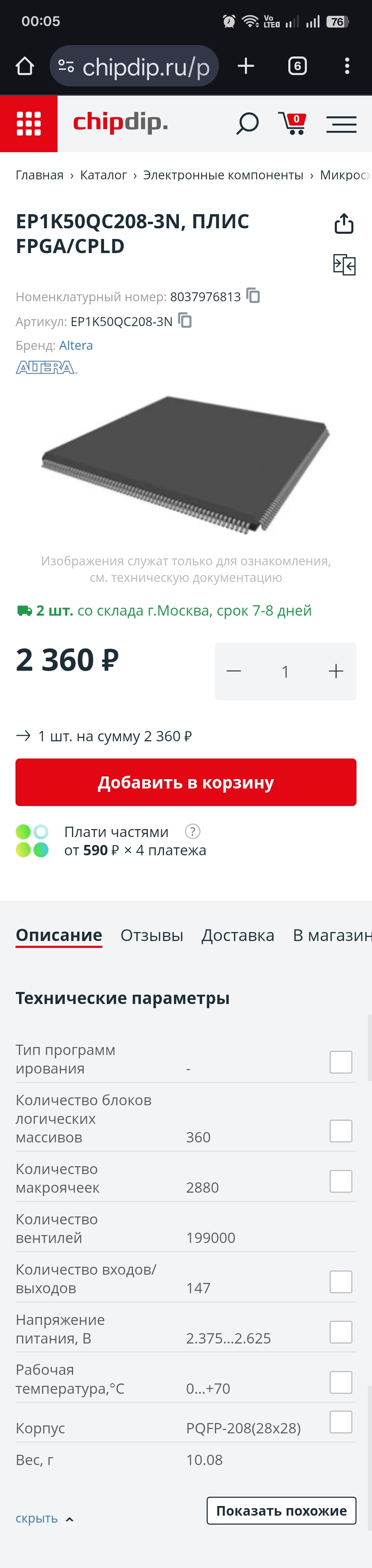

ПЛИС устроит ?
это так, например
есть еще жирнее

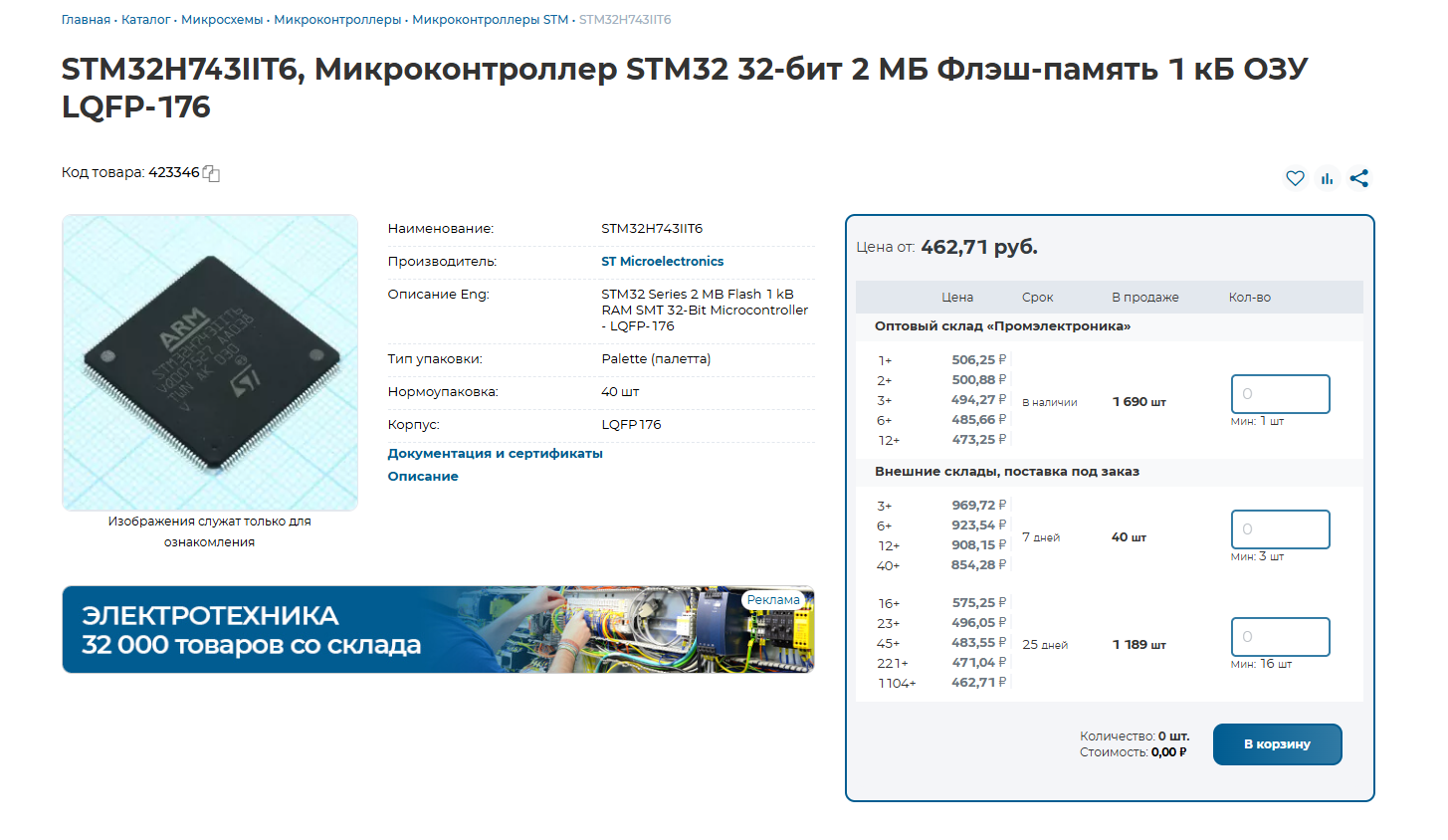

Я играю в рамках поставленного ТЗ, так интереснее. Я не знаток, но про именно ардуинки с возможностью в базе (без расширителей) на контроль и управление 60 входами и выходами одновременно я не слышал.
Думаете новичек осилит?
Давайте придумаем пример клавиатуры и моторов на сдвиговых регистрах. И чтобы провода в схеме длинными косами не петлялись.
Плисов с 120 выходами тоже не так много. Ну и к ардуино вообще не имеет отношения…
