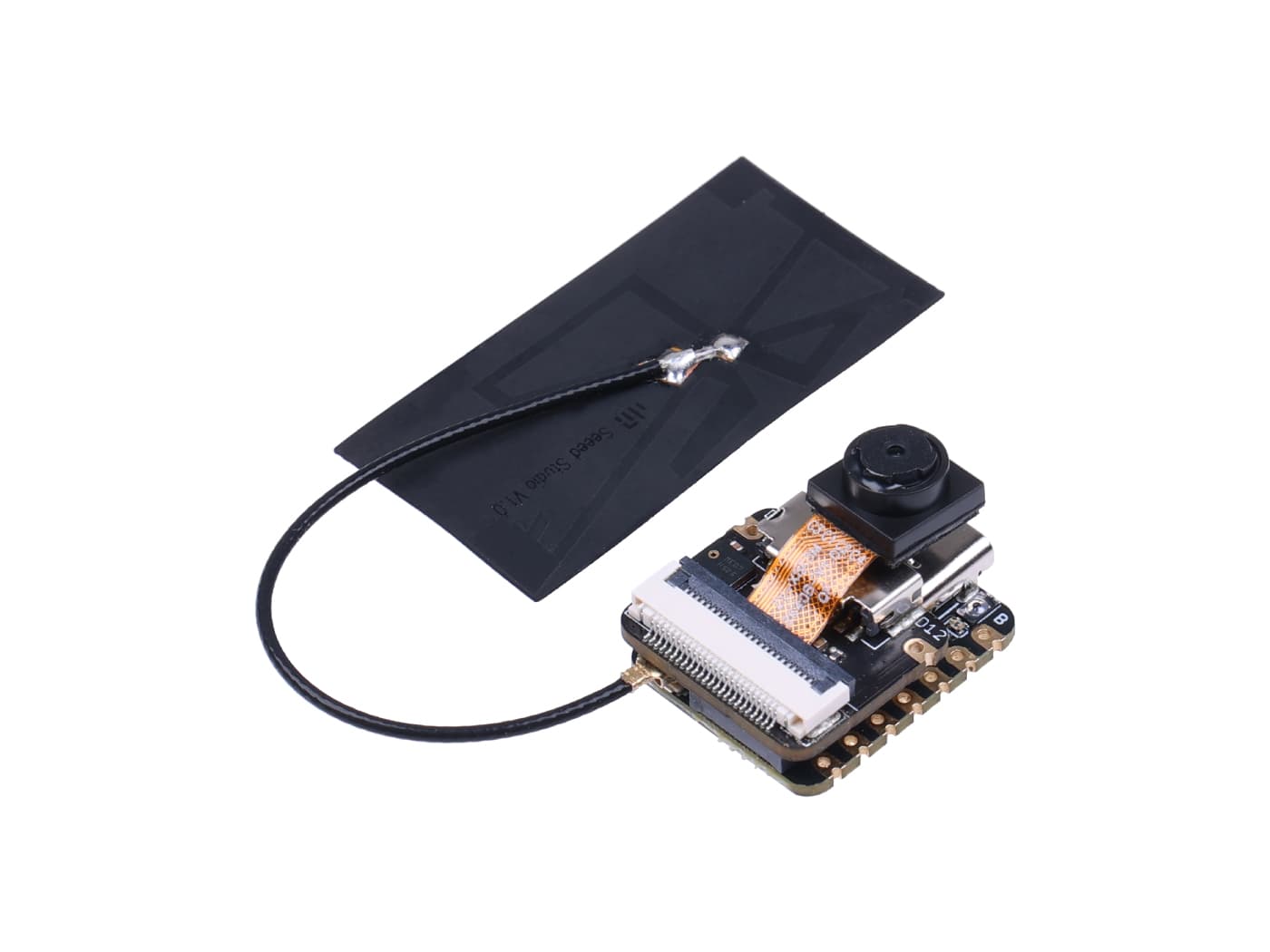

Кстати, о компактности: видели Seeed Studio XIAO ESP32S3 Sense? Это такая ESP-CAM на S3, ультракомпактная.
Оттакая кроха (Один только USB-C половину места на PCB занимает).
Но нужен радиатор. Если постоянно снимает. На плате самой, с обратной стороны есть thermal pad
