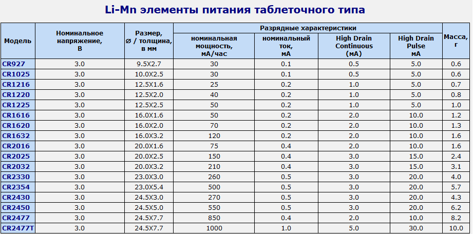

так у них ток отдачи маленький, даже у самой мощной 1 ампер.часовой CR2477
А что, пульту больше надо?
Мы то знаем. Только сформировались какие то стандарты.
Так это от 1,5в как раз производителю не выгодно, ибо удорожание в связи с повышателем.
это ёмкость, а допустимый ток миллиампер 5, в импульсе может 30
Для этих целей есть конденсаторы. Если кратковременно.

самой мощной 1 ампер.часовой (мощность она жеж в ваттах?)
Попробую привести полностью
Спасибо, теперь понял.ю Раньше я просто не знал, что единица измерения тока отдачи “ампер.часовой CR247”. Теперь хоть знаю, в чём ток отдачи измеряется.
А если серьёзно, так и что, что ток отдачи маленький? Разве я не об этом толкую с самого начала? Что напряжение повышают, чтобы отдать больше мощности при небольшом токе?
