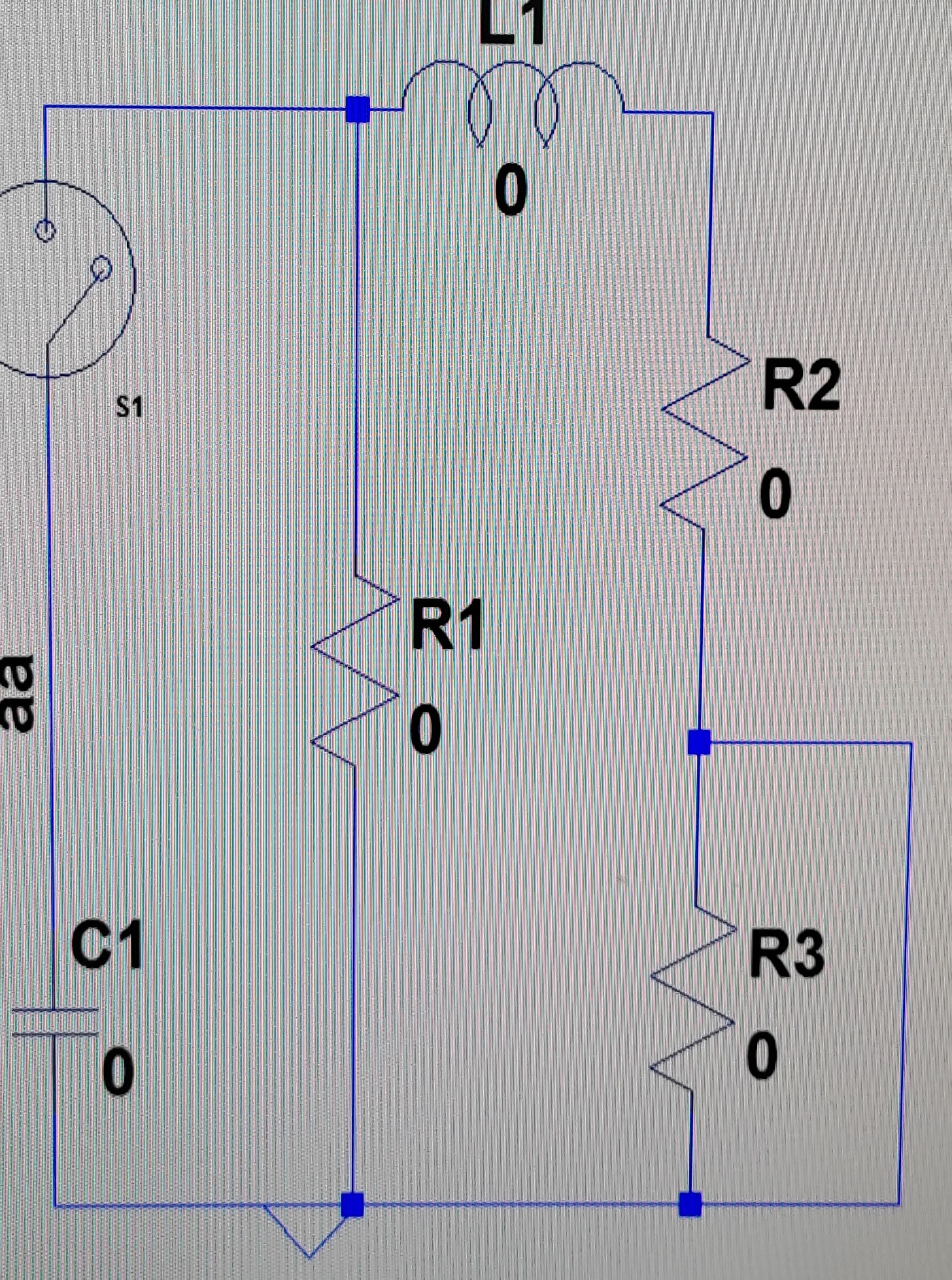

Задача с 5-ю неизвестными. По зубам ли ИИ?
Давеча с помощью ИИ часа 4 пытался аналитически решить вот такую небольшую схему. Финал откровенно говоря не порадовал.

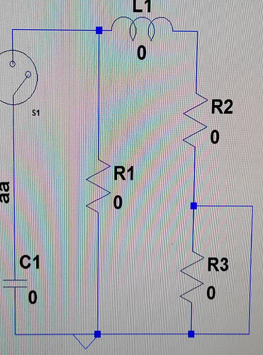

Собственно это колебательный контур в котором требуется найти все компоненты при заданных условиях.
Теперь, когда уже наглядно вино насколько все просто в этой схеме, перейдем к условиям.
Схема генерирует импульс при разряде конденсатора С1 в 2-х режимах.
  1. Когда закорочен резистор R3, тогда измеряется ток катушки и длительность фронта импульса тока д.б. по уровням 0,1-0,9 от максимального 6,3мкс, а длительность импульса по уровню 0,5 17мкс. Импульс имеет характер быстро затухающего процесса, так что отрицательная полуволна тока не более 30% (по модулю) от максимального положительного значения тока.
  2. Снята закоротка с резистор R3 и на нем измеряется напряжение импульса, при этом фронт импульса по уровням 0,1-0,9 от максимального напряжения 1 мкс, а длительность импульса по уровню 0,5 50мкс. Характер импульса относительно быстро затухающий, без отрицательных значений.
  3. Отношение максимального напряжения режима 2 к максимальному току режима 1 не более 2.
  4. Задача считается решенной, если отклонение любого из заявленных параметров не более ± 10%.

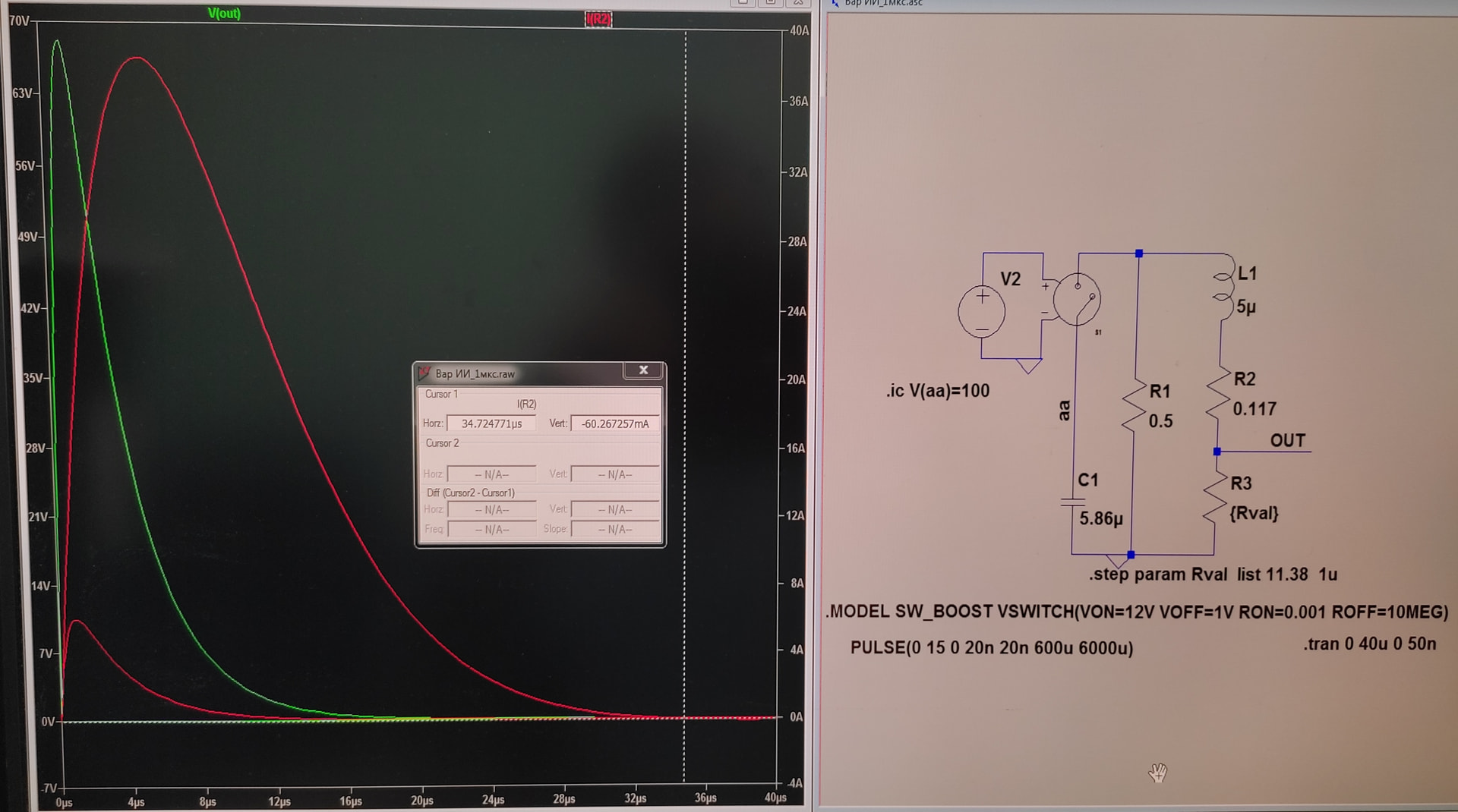

По результатам моих изысканий решения ИИ не нравятся спайс симулятору, к которому у меня недоверия куда меньше.

C1 5,86 мкФ
L1 5,0 мкГн
R1 0,5 Ом (например)
R2 0,117 Ом (шунт)
R3 11,38 Ом

так и сделано
и там вся развертка 40мкс, ни про какие 50мкс по уровню 0,5 и речи не идет. В сад этот ИИ… в сад
мне ии такое ответил на последнее ваше сообщение, такое, что думаю стоит ли передавать вам или нет…)))
В окне .tran поменяйте 40u на 150u:
.tran 0 150u 0 50n

.step param Rval list 11.38 1u — это абсолютно корректный способ показать два режима в одном графике (разными цветами).
В режиме Rval=1u (закорочен) — вы видите импульс тока/напряжения с длительностью ~17 мкс.
В режиме Rval=11.38 — вы видите импульс с длительностью ~50 мкс.
Просто на 40-мкс развертке второй импульс выглядит как “не закончившийся”. Увеличьте время — и всё встанет на места.
понятно дело, что смысла это не имеет, оба импульса видны целиком. Развертка урезана специально для наглядности, что посчитано и что получается в спайсе можно сразу прикинуть. так что вопрос темы -По зубам ли ИИ? остается на месте.

Емкость там может быть включена только параллельно R3 и при закорачивании она тоже закорачивается. Какой обалдуй тока учил этот ИИ?
далее
Вообще-то по схеме R1 стоит скорее параллельно L1. В рамках разумного, так сказать. Но уже наблюдал такое, что ИИ теряет связь со схемой пока не ткнешь носом.
Шунт в электронике существует в двух понятиях, шунт контура, т.е. резистор включенный параллельно контуру и токовый шут, т.е. резистор включенный в цепь последовательно для измерения тока. По номиналу тут речь про токовый шунт и это не противоречит схеме, а по предыдущему заявлению - хз. Но я прогнал и инверсный вариант, так сказать, поменяв номиналы R1 и R2 - ничего принципиально в характере импульсов это не изменило.
