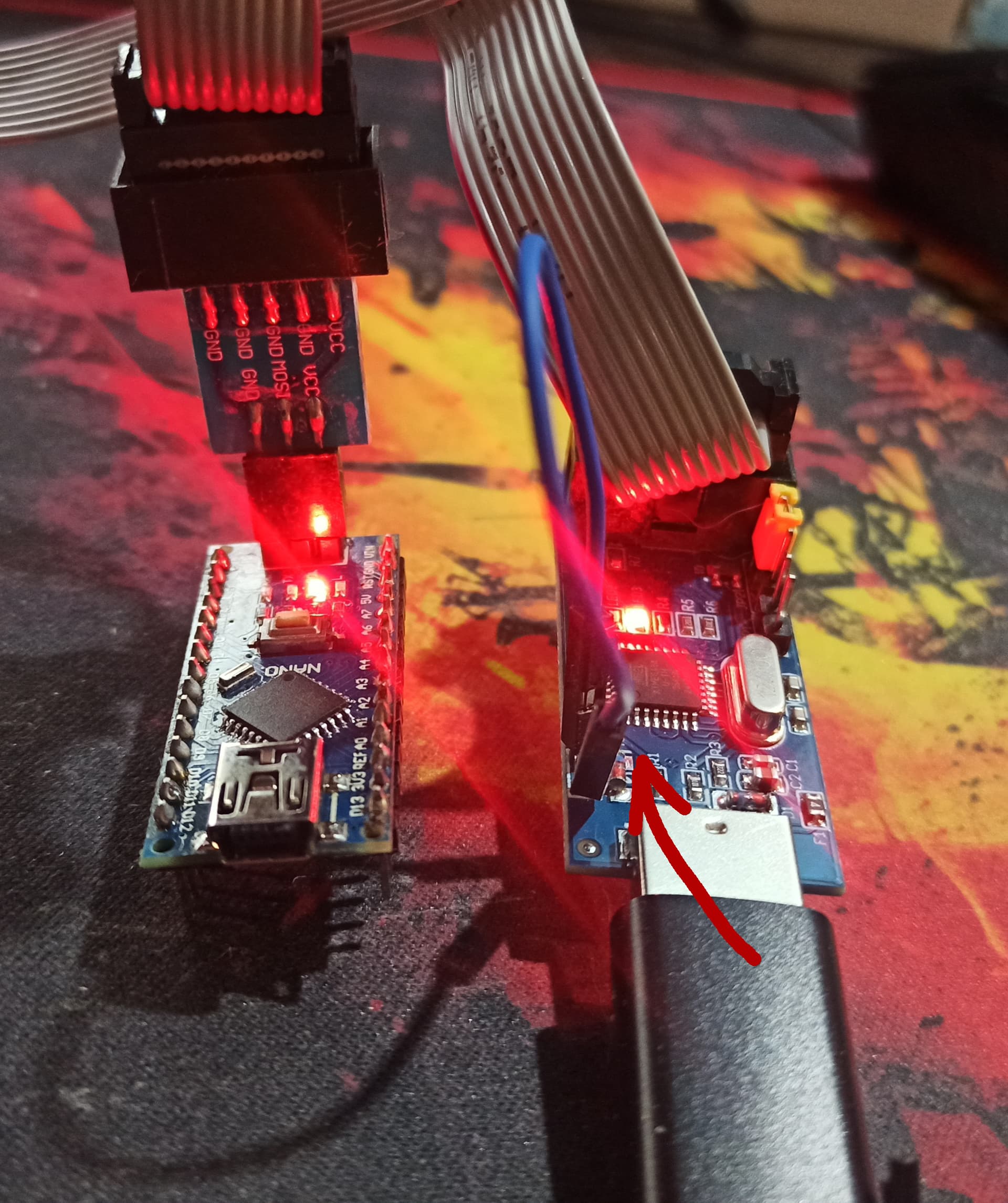

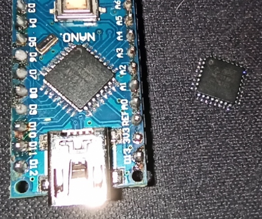

Продавец на AliExpress прислал два голых камня ATmega328PB.

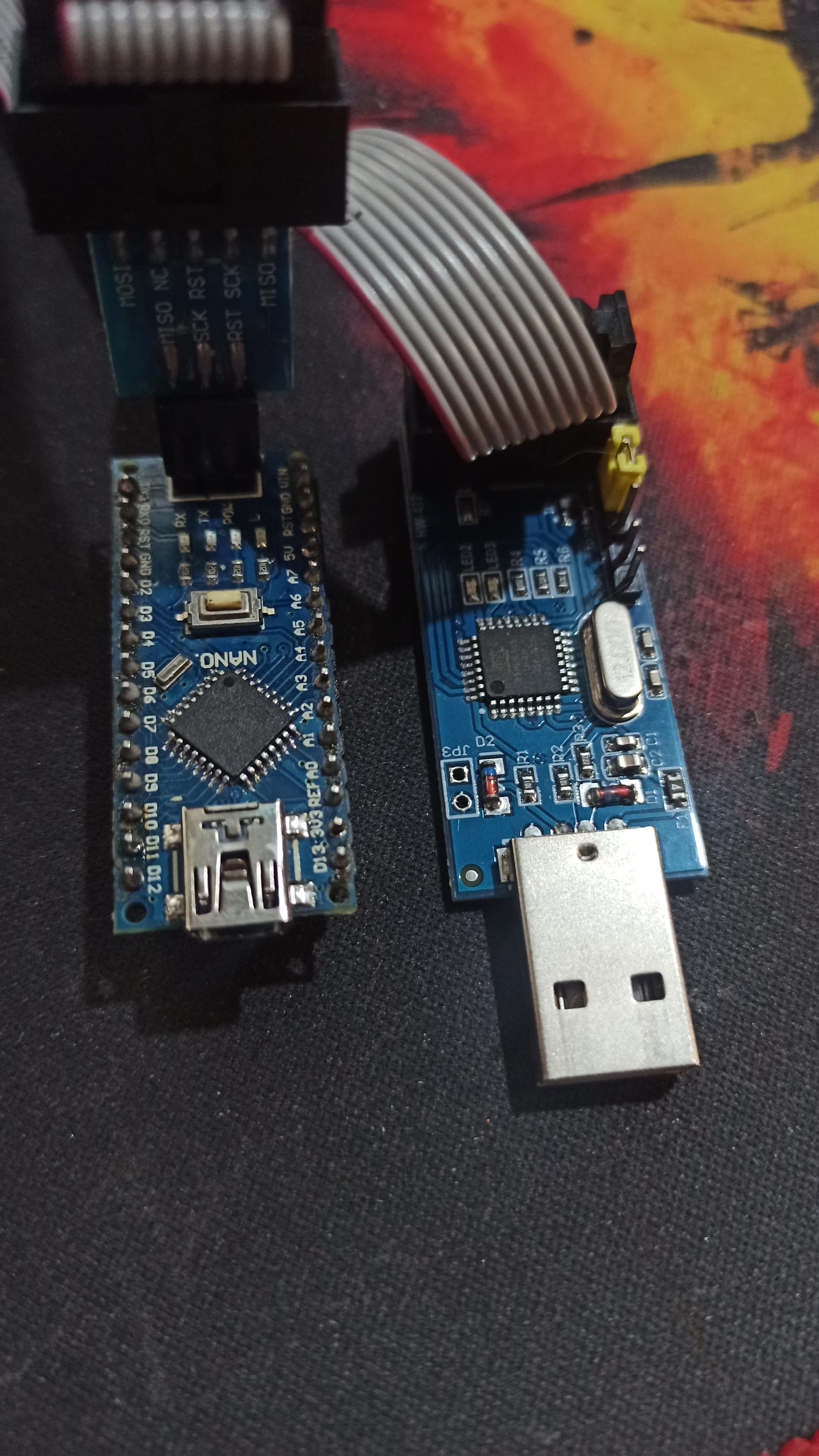

Сдул с Arduino Nano рабочий камень, припаял новый и попытался залить в него загрузчик через USBasp (USBasp рабочий, я уже заливал им загрузчик в Arduino Uno.)

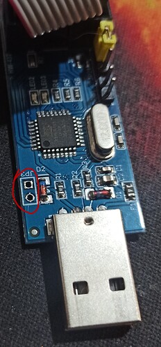

Пробовал перемыкать контакт JP3
Пробовал залить загрузчик и с помощью другой рабочей Arduino Nano
По совету с форума Всё про ATmega328PB | Аппаратная платформа Arduino

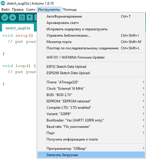

скачал MiniCore.
Пробовал им загрузить загрузчик.
Перепробовал разные настройки.

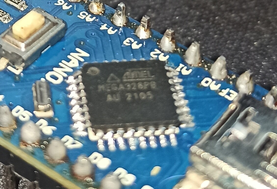

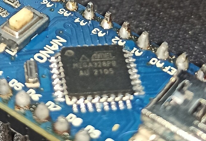

Прогрел ещё раз плату феном, затем ещё раз прошёлся по контактам паяльником с припоем, затем выпаял один камень и припаял на его место другой, сделал всё то же самое и один фиг получаю это сообщение:

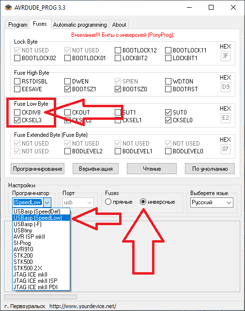

Фъюзы программатором читаются?
Новый камень по умолчанию настроен на тактовую 1МГц.
На такой тактовой частоте с ним не соединишься.
Нужно для начала через USBasp и AVRDUDE_PROG 3.3 (например), выбрав режим «SpeedLow» отключить фьюз делителя на 8 (CKDIV8).
После этого тактовая поднимется до 8МГц и с чипом можно работать (прошивать загрузчик) любым способом из 1 сообщения.
На скриншоте галочка уже снята:
Вот именно такие фьюзы (Lock - 3F, High - D9, Low - E2) нужно прошить в микроконтроллер, тогда тактовая поднимется до 8МГц.

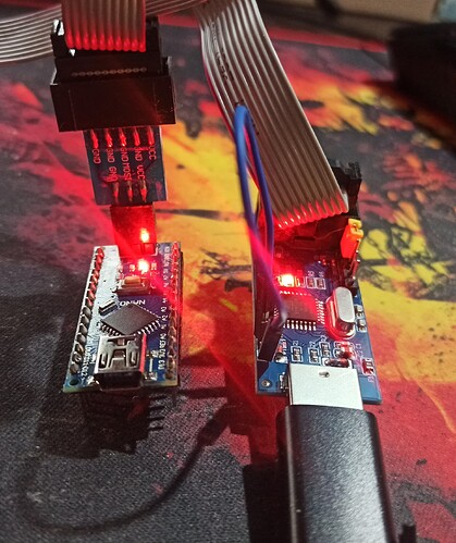

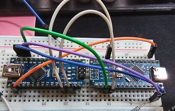

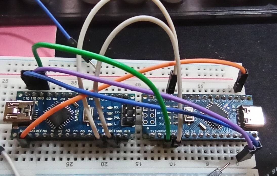

Из явного. Вы USBasp подключили неправильно. Смотрим фото с USBasp. На разъеме ISP нано, RESET - левый верхний пин, а не правый нижний как подключено у вас на фото.
Поможет. Тоже мыкался поначалу, три камня поменял, пока не вычитал где-то, что шить нужно на низкой скорости. Но я как раз перемычку jp3 перемыкал. Прошивал загрузчик, заодно и фьюзы поправились ))

Спасибо за внимательность, для форума сделал фото, не обратил внимание, что подключил задом наперёд.

Попробовал замкнуть перемычку, всё равно ошибку выдаёт.

не факт что поможет, переустановите ядро еще раз по этой ссылке (вроде она и я не перепутал, но не могу проверить)
https://mcudude.github.io/MiniCore/package_MCUdude_MiniCore_index.json
и при загрузке прошивки укажите плату как ATmega328PB это обязательно!

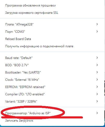

если в скетче arduibo as isp размаркировать 128000/6 и это не поможет то тогда между камнями и прихлопнуть

Если камень даже на “SpeedLow” не отвечает, значит или припаян криво или залочен/мёртв.

Типа на последней версии USBasp уже не требуется перемыкание J3 для новых камней.
