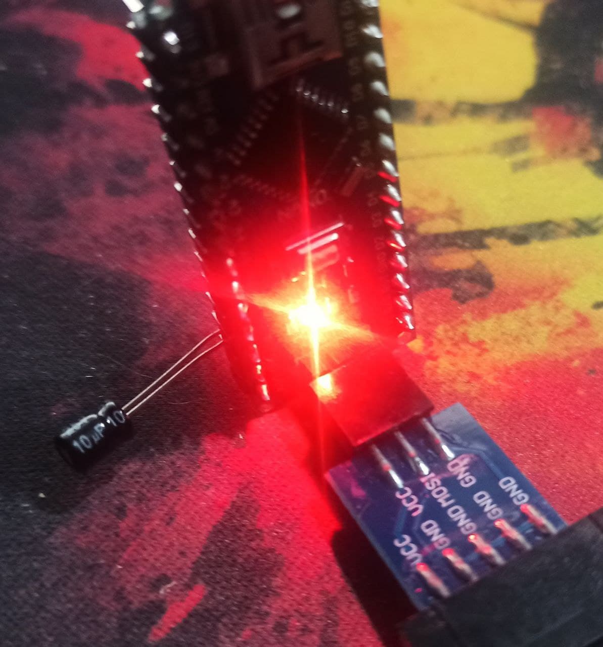

если ардуина как исп залоченная на самую нижнюю скорость не шьёт, то камень 100500 залочен, кстати конденсатор 10 микрофарад там будет не лишним, у тебя его не было
Скачал, что пробовал
C:\tm2>avrdude -c usbasp -p m328pb -U lfuse:w:0xFF:m -U hfuse:w:0xDE:m -U efuse:w:0xFD:m
avrdude error: cannot set sck period; please check for usbasp firmware update
avrdude error: program enable: target does not answer (0x01)
avrdude error: initialization failed, rc=-1
        - double check the connections and try again
        - use -B to set lower ISP clock frequency, e.g. -B 125kHz
        - use -F to override this check
avrdude done.  Thank you.

Ошибка при записи загрузчика.
а что прочиталось с чипа?
Есть еще предположение, что были выдраны с устройства где были залрограммированы на работу с кварцем, тогда надо подавать тактирующую частоту, ты поищи в скетче с какого вывода можно снимать, должно быть такое
У него припаяны на нану - кварц там есть. И кстати даже “залоченый” камень позволяет прочитать фюзы. Что бы он не читался надо или ресет отрубить или саму возможность внутрисхемного программирования. Ну или припаять через жопу :grinning_face:
