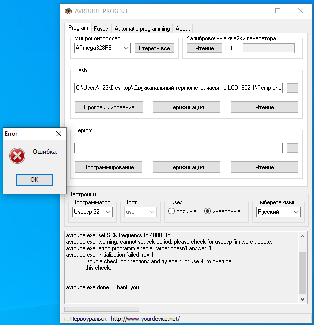

Не читаются оба, пытался прочитать AVRDUDE_PROG, просто выдаёт ошибку.
Моя фраза относилась к неправильной формулировке :t_rex: При залоченном(Lock bit) контроллере и фюзы читаются и сам контроллер стереть можно. А то что имел ввиду товаристч - называется “разкорячить”. Как оказалось можно тремя способами.
Обычная 328p читается AVRDUDE_PROG c помощью UsbAsp? Можете скрин выложить.
скрин не поможет)))

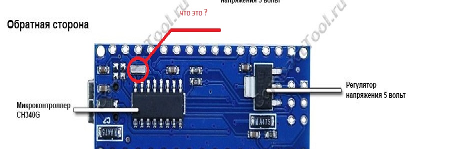

у кого есть вот это на обратной стороне платы, можете подсказать что это ?)))
тебе это не надо.
это резонатор с конденсаторами в одном флаконе.
а это фиговина не мешает данные принимать по усб ? может это деталька лишняя ?
ch340g без кварца не работает.
xDriver а вы кстати не хотите поспорить на 5к что если он удалит резонатор, и поставит как на уно стоят, должно заработать… ставка 1 к 5 мой 1к за каждые ваши 5к, только по честному, без подкупа для изменения результата!)))
Перепробовал все варианты во всех вкладках.
Я могу к голому камню подпаяться проводами.
