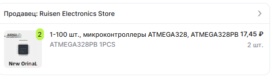

Брал их на распродаже по купонам, магазин уже закрылся:
Была PB
Поздравляю, ты купил “кирпичи”. Выкинь и купи нормальные мк (если они тебе нужны).
https://aliexpress.ru/item/1005009070201730.html
https://www.chipdip.ru/product/atmega328pb-au-microchip
Делай фьюзебит доктора, даже на соплях, пока не выкидывай, скилы надо прокачивать
