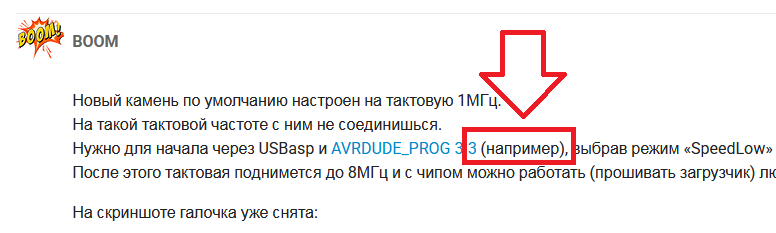

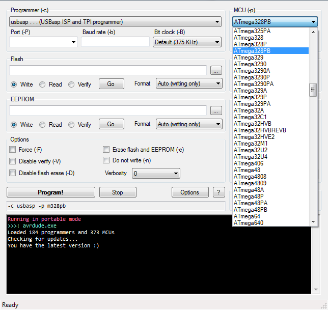

А что вы прикопались к AVRDUDE_PROG, если в ней нет Atmega328PB???
Есть же другие программы, поддерживающие PB.
Например, AVRDUDESS: https://github.com/ZakKemble/AVRDUDESS/releases/download/v2.19/AVRDUDESS-2.19-portable.zip
Сказал человек, который её же первый и посоветовал :grinning_face:
А если я посоветую с крыши спрыгнуть? :slight_smile:
Я вообще с PB дел не имел, они мне ни к чему.

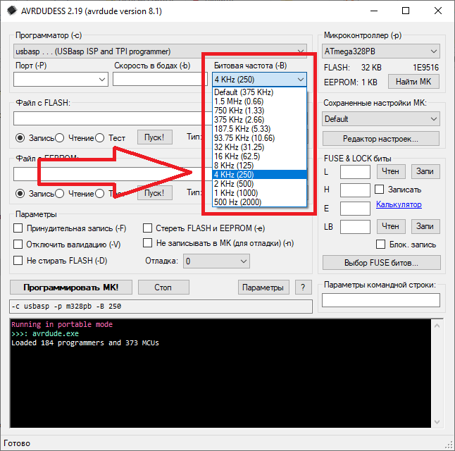

А низкую скорость общения выбрать тут:

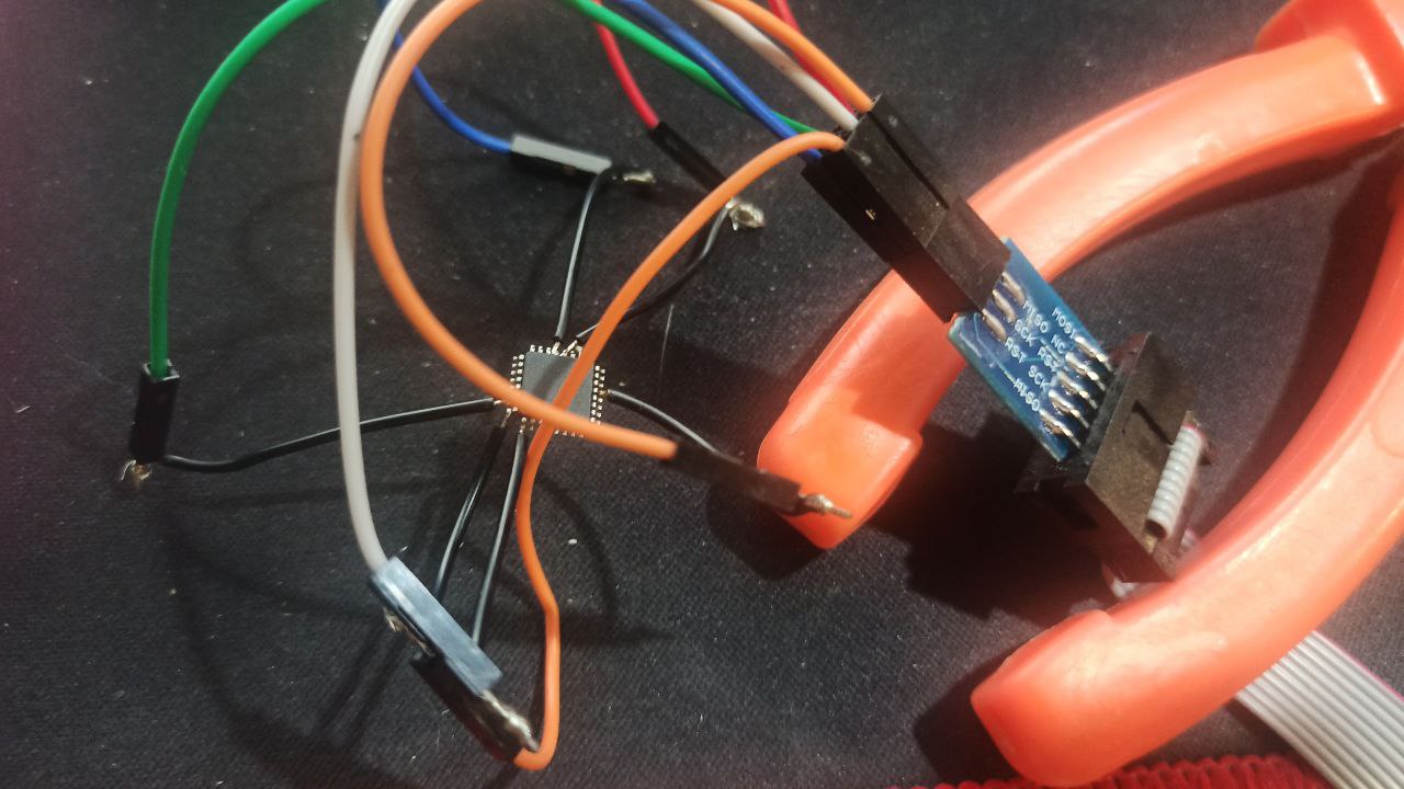

Собрал паука
Скачал программу
Уже появилось желание)
Подскажите, к какой ноге подключить осциллограф, что бы увидеть хотя бы признаки жизни?

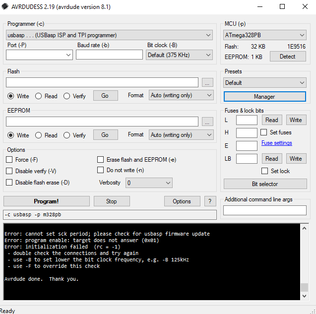

подключи своего паука к arduino as isp и залей бутлоадер, вот что там напишет сюда скинь, USBASP весьма посредственный программатор
Т.е. что надо паять контакты, а не втыкать и не привязывать, - так и не поняли. Что надо выполнять то, то пишут вам, а не что в голову придёт, тоже не поняли. Мкей.
А клок кто понижать будет за тебя?
К тому же просит обновить прошивку USBasp, значит нужно это сделать!
