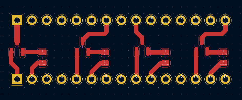

народ, как вы думаете, получится такое ЛУГом вывести?
4 мосфета в корпусе сот23 и 4 резистора 0805
Толщина дорожек 0.8мм (больше уже не получается аккуратно развести)
Проблема в том, что у меня специальной бумаги для ЛУГа нет, я на обычной офисной 80г.см делаю.
В принципе картинка переводится, только тонер получается рыхлым и потому после травления все треки неравномерные и “волосатые”
Купи рулон самой дешевой декоративной самоклейки - будет. Еще и внукам по наследству останется. Саму самоклейку в утиль, защитную бумагу в дело.
что такое “декоративная самоклейка”? - можно ссылку , чтобы хотя бы понимать
Самоклеющаяся пленка для мебели MAST, ширина 45см, длина 8 метров.
Печатать на гладкой стороне.
Спасибо
я когда занимался ЛУТом, лучшее что нашел, это фотобумага ломонд глянцевый, правда один ньюанс, глянец прилипает жестко, даже между дорожек, потом ластиком или подушками пальцев под теплой водой шаркал.
но качество было супер, главное не торопится.
а все эти кальки и желтая китайская бумага, ну не то это все, может просто не сумел освоить.
Любой глянцевый журнал справится до 0.5. От принтера много зависит. Я на HP ставлю в настройках Грубая бумага и тогда вроде как тонера побольше накатывает.
Всю жизнь использовал для лута эту подложку для самоклейки. Разглаживаю, и приклеиваю верх к обычной А4. Заправляю в принтер и печатаю. Потом после утюга она без всякой воды посто снимается и весь тонер на текстолите. Даже большие полигоны нормально получаются.
Да, купите Вы специальную бумагу. Я обычно по 100 листов покупаю. Утюгом греть секунд 30-40 на “тройке”. Чем-нибудь прижать, чтобы при остывании не коробилась. Минут чере пять (через время перекура) она уже остынет, спокойно снимаешь - ни капли тонера не остаётся на бумаге - всё на меди.
Так он пишет что уже надо делать, а нет ничего под рукой …
да вообще-то есть она у меня. Только какое-то унылое Г, мне не нравится. Пробовал на ней печатать - хуже чем на обычной офисной
во во она, скока не пытал ее, ничего хорошего, чуть перегрел растеклось, недогрел все на ней осталось, а большие полигоны все в шагрени.
Левак поди попался.
На желтой у меня всё четко…
