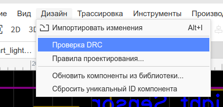

Проводок забыл та же фишка, если схема нарисована правильно то пока не разведёшь все соединения будет ругаться.
Также в настройках можно задать параметры платы и будет ругаться на то что дорожки близко, дорожки тонкие, ну и много ещё на что если это предусмотреть.

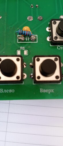

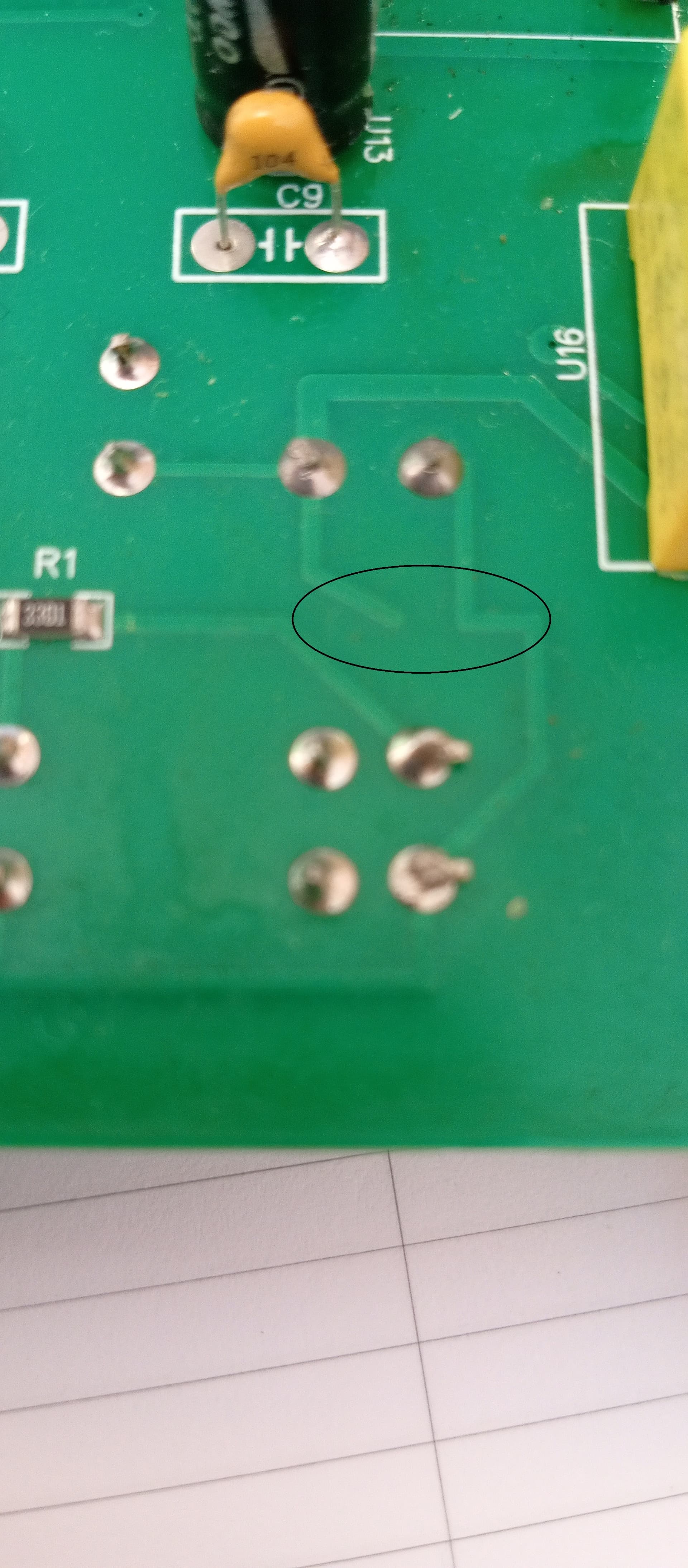

да, именно так все и происходит… причем из-за своего абсолютного разгильдяйства, бывает что закажу плату, потом в ней ошибки нахожу… пока плата в пути, новый файл исправляю, приходит плата с косяками - начинается навесной монтаж)) бывает совсем уж глупые ошибки , как например, резистор smd на одной стороне расположил, а дорожку к нему привел на другой.

EasyEDA, я больше ни в чем и не пробовал, мне нравится все, удобно, большая библиотека компонентов, простое сохранение файлов для изготовления, присутствует проверка (которую частенько игнорирую).

Так EasyEDA не даст в гербер экспортировать с таким косяком ))
вот вам крест, и гербер экспортировался и плату изготовили )))
Нууууу, не знаю, если только от проверки DRC отказаться ))

В процессе разводки постоянно проверяю - частенько, примеру, дорожка сдвинулась и наехала на что нибудь

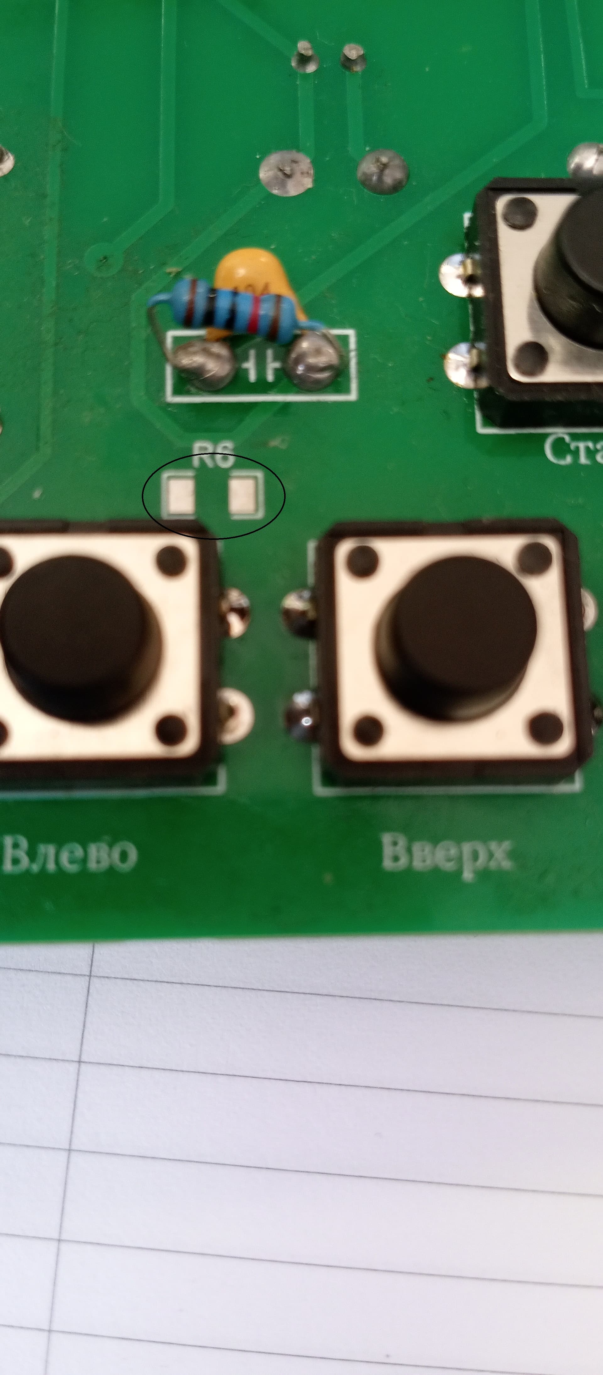

Вот обвел, на одной фото дорожки “в никуда”, на второй место под резистор, без дорожек. Резистор припаял к конденсатору, там на фото видно.
теперь тоже проверяю, а то накладно, ждать долго и мороки потом…
