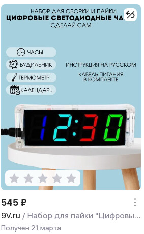

Ситуация. Покупаю набор для сборки (фото выше).
Пацан спаял - не работает. Переписываюсь, шкубусь, высылают новый.
Но и новый не работает! Разбираюсь.

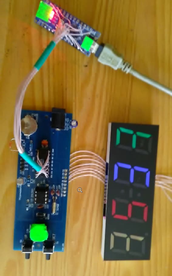

А как он может работать, если интерфейс индикатора отличный от того что должно быть!
Пишу своё для проверки. Да, всё работает, как и должно быть.
Пытаюсь объяснить ситуацию, включают дурку. Пайка у них золотая пуля.

Сама плата одинакова для всех вариантов - одноцветных и RGB. 16-ти пиновый МК из серии 8051, и RTC 1302 - всё минимум по стоимости.
А вот платы дисплеев разные, хотя дисплейные пины на основной плате подписаны одинаково. Ну и это понятно, не менять же плату заради надписей.)
Одноцветные дисплеи вообще с I2C интерфейсом, то есть всего используются 4 пина из 8-ми и 1 16-ти пиный чип на плате дисплея.
У цветных интерфейс паралельно-последовательный). Есть 2 варианта: 4 знакоместа * 8 сегментов по 3 светодиода, либо 8 сегментов * 4 знакоместа по 3 светодиода. На первый взгляд кажется одинаково, но это только кажется.
В первом стоит дешифратор на 4 в верхнем плече и 2 регистра, всего на 24 разряда в нижнем. А во втором - 1 дешифратор на 8 сегментов сверху и 1 регистр на 12 разрядов внизу - экономия называется.
Т.е., организация разная - 4 * 24 и 8 * 12! Так вот, эти балбесы тулят дисплеи не совместимые с прошивкой. Т.е., МК под один интерфейс, а дисплей комплектуют с другим. А потом включают дурку и валят всё на некачественную пайку. И народ хавает. А многие забивают. Понятно, что не те деньги, но зачем же людей за идиотов держать! А главное обманывать и наживаться на начинающих. При этом уверяют, что собирают для проверки отдельные наборы из новых партий. Тоже враньё, потому что если бы собирали, то знали бы что к чему. Ну или хотя бы признавали ошибку. Нет, упёрлись рогом в пайку, очень удобно. И логика на них не действует.(
Отправил даже своё видео им. Дабы было видно что не в пайке дело. Только уже неделя заканчивается…
