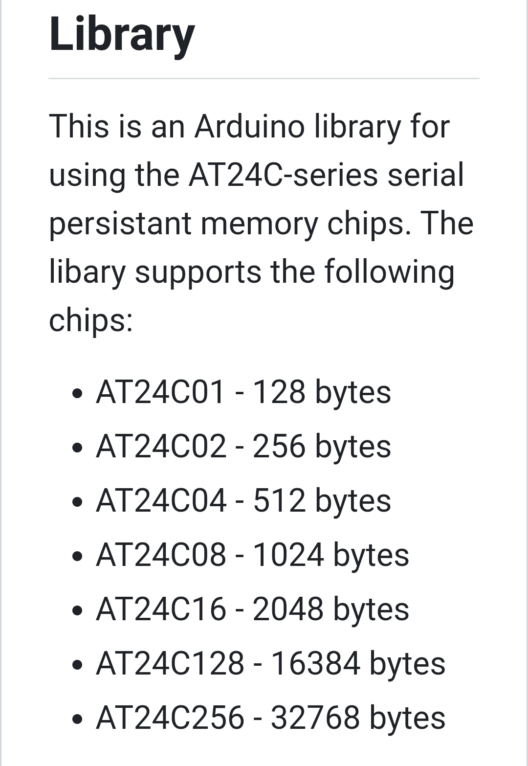

код можно увидеть? (в смысле не код библиотеки, а Ваш , как вы пытались эту библиотеку использовать)
Да в общем то, так как указано в примере на гитхабе, пробовал и под at24c01, 02 и 04 с заменой соответствующих микросхем и подключением нужной библиотеки с указанием своего адреса микросхемы.

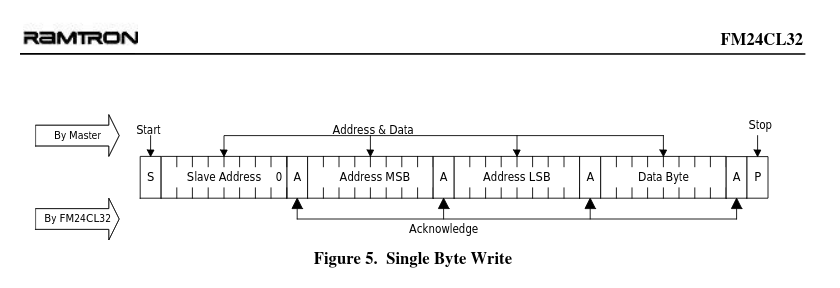

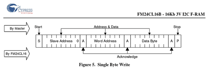

важнее не FM24 или AT24, а емкость чипа, ибо код адресации ячеек зависит от размера.
Судя по вашему коду, вы этот факт не учитываете… или я не увидел
Учитывает. Метод selfTest. А страниц у фрам нет, адресация линейная. Ну и 5 миллис на запись не требуется ей
У меня есть версия этого пасквиля для не-фрам. Там размер страницы устанавливается исходя из определенного при создании экземпляра _maxaddr
Есть у объёмных. У 512 2 по 32К.
О! с поддержкой CAT протокола YAESU-897(817,857)
У меня таких нет, я и не заморачивался. Буржуи могут допилить класс под себя))
Типа как для АТ. Сложнее, но не сильно

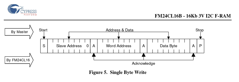

Сл-но например на FM24CL16, ваша третья посылка с байтом addr & 0xFF уже будет интерпретирована как данные и запишется в память.
Посмотрите даташит:
Что то я туплю. Написано же - FM24CL16B is a serial F-RAM memory. The memory array is logically organized as 2,048 × 8 bits. Как можно 2048 адресовать байтом?

До 2048 ячеек адрес “страницы” из 256 ячеек прибавляется к I2c адресу микросхемы. То есть если у вас базовый адрес микрухи 0х50, то адрес нулевой страницы так и будет 0х50, адрес следующей 0х51 и так далеею То есть FM24CL16 видна в И2с сканере как восемь отдельных и2с устройств с адресами подряд.
А вот начиная с FM24CL32 адресация будет как у вас:

Всё есть. Либо непосредственно в архиве проекта, либо на гитхабе автора. Более подробно на его форуме.
заглянул в код библиотеки - похоже такая же ошибка как у @Estorsky выше - не учитывается разница в адресации маленьких и больших чипов.
Если я прав, эта библиотека правильно работает только на ЕЕПРОМках от АТ24С32 и выше.
в архиве нет, ссылка на форум блокируется, если есть список - скинь в личку

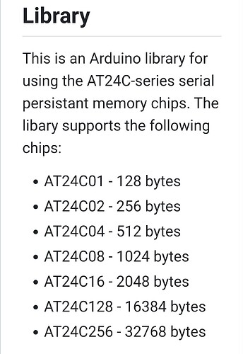

Ну так на странице самой библиотеки автор в описании явно указывает
И для подключения микрух нужно в коде указывать какая менно будет использоваться микросхема и по какому адресу.
я не хочу с вами спорить, я с годами стал невнимателен, может что и пропустил.
Я вижу что автор указал в описании, и что при подключении нужно указывать размер. Но дальше в коде эти данные используются ТОЛЬКО для прверки выхода за пределы памяти и не для чего другого.
Изменения адресации в зависимости от размера - я в коде не нашел. По моему мнению, так оно работать не будет.
Но я старенький, что с меня взять, мог и ошибиться.
PS Посмотрел даташит на АТ24С04 - адресация ячейки из одного байта. А в библиотеке из двух. И почему-то код из примеров у вас не заработал… думаете это связано или нет?
