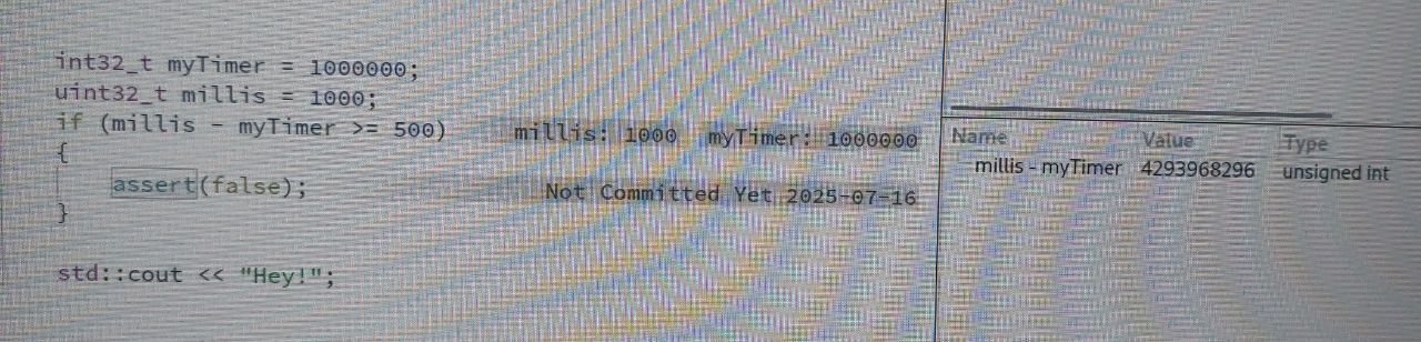

ты дебил? Когда тебя в час ночи спрашивают, скока время было 3 часа назад, ты говориь 10 вечера, или -2?
Здесь нет переполнения в коде скетча. Здесь не учтено циклическое “пилообразное” изменение значения millis().
И у меня нет проблем с этим. Мы обсасываем опубликованный код. Раз уж выставили на порку, дерем по полной.
А это куда?
Дед, не ругайся. Запусти отладчик и убедись, что условие не срабатывает. Оно четко ответит оператору сравнения “-2”, как запрограммировали.
Это в количество миллисекунд с момента запуска устройства. Линейно растет, пока влезает в ширину типа. Потом резко становится 0 и начинает расти заново. Все кто запомнил предыдущие значения, оказываются “в будущем”.
значит myTimer == 1000000
Верно ли условие 1000 - 1000000 >= 500? Неудачный пример ))
Согласен с Дедом.
Так, я перегрелся. Пошел читать букварь про приведение типов.
Приношу извинения за свою самоуверенность. В споре истина.
понимаешь он никак не въедет, что uint32_t 1000 - 1000000 равно не -999000, а 4293968296.
как такое может случится с программистом со стажем 25+?
Но самоуверенно утверждает-
Большие машины разбаловали. У нас тут времена в 64 битах. В архитектуру типов данных заложено намеренно большие типы, чтобы исключить в корне ошибки переполнений.
Заведомо используются достаточные по вместительности типы. Глубоко в подсознании арифметические операции приводят типы к наиболее широкому в выражении". Но стоящий рядом беззнаковый всегда побеждает знаковый - вот это вылетело.
мы тут с Петровичем его песочили, песочили…
он там соскользнуть пытался
и тут чето отмазываться начинает))
Нифига. Честно признаю теоретическое поражение подтвержденное практикой. Пошел на переаттестацию 8)))
