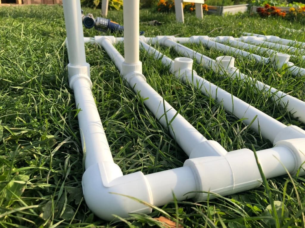

Это радиатор с высокой теплоотдачей! Хау Ноу!
