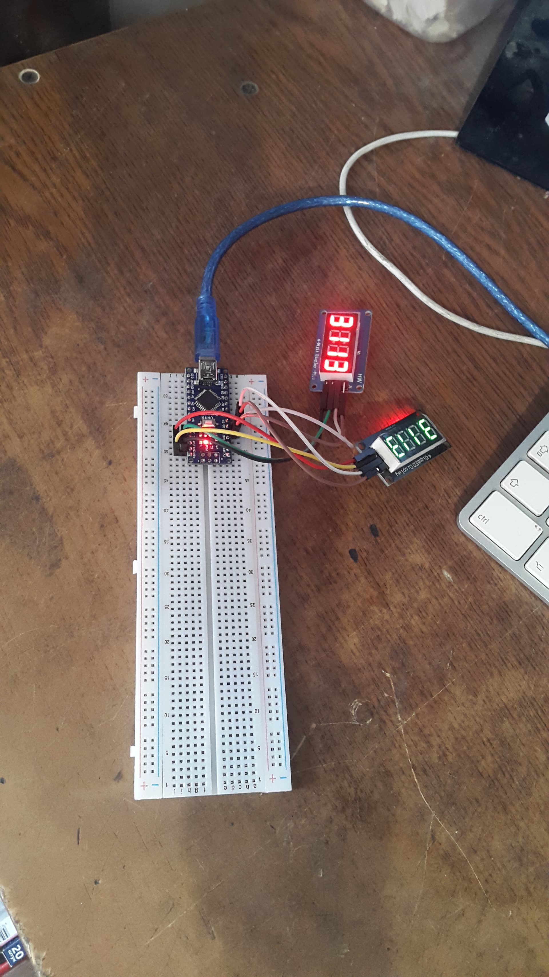

Да я уже разобрал. Перепонтовал, проверить, работает ли GyverTM1637 с несколькими дисплеями и задачами одновременно. Оказалось, вполне пашет. Временной контур сделать можно)

в проводке к нему. сигнальный с поца воткнул прям напротив А0 и питание максимально короткие одножильные воткнул и привет. никаких качаний. ну впринципе так и сделаю платку отдельную для инвертора без модуле ардуин сразу с камнем на ней. чтоб всё рядом было. показания тока и и ещё неск простых функций. экранирование сделаю на ней. будет работать как часы. А то от осциллятора с ума сходить будет от разрядника.

Тогда уж и положенную по даташиту обвязку питания АЦП делайте. Чтобы потом не было мучительно непонятно, почему ж оно хуже стало )))
Ясен пончик) Зря я чтоль три дря с этой хренью маялся. урок усвоен)
Разработчики ардуины это дело упростили как минимум на дроссель ))
Кароче, вот так работает вроде )))
