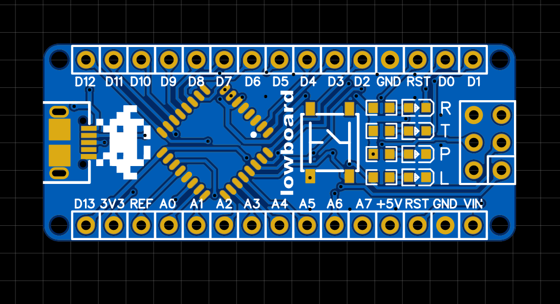

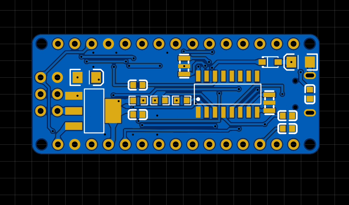

Особенно китайские разработчики)) Хотел своих наваять, талько падлы из pcbway и jlcpcb не хотят с русскими дел иметь больше) А у нас заказывать цены конские.
тогда ставь два нормальных стабилизатора на 5 и 3.3 вольта, так на плате от Robodyn было сделано

да уж не актуально. заказывать дорого на фрезере долго и переходные хрен сделаешь, а там их дофига.
Та, не. ТС же говорил - китайцы подгадили.

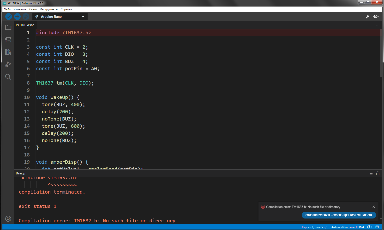

Чет не въехал. Библиотеку ставил скаченную в зип, пробовал через ide в поиске ставил. пишет что нет такого файла
вот эту надо - GitHub - Seeed-Studio/Grove_4Digital_Display: Display for digital tube
Скачать библиотеку, далее в IDE - Скетч - Подключить библиотеку - Добавить библиотеку ZIP
да сделал уже. работает всё
