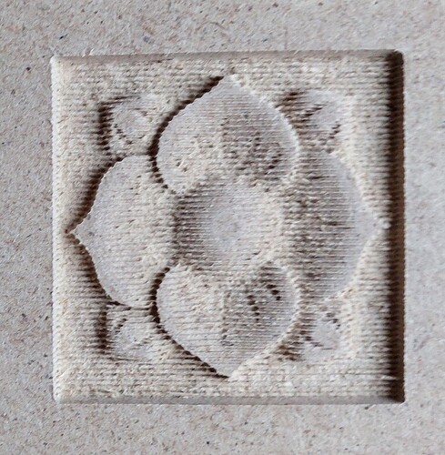

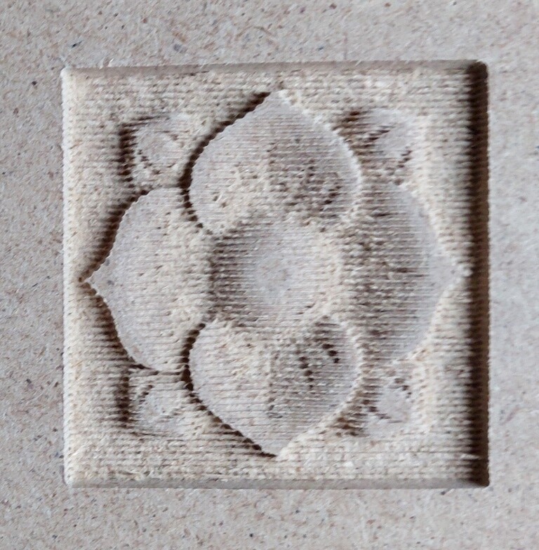

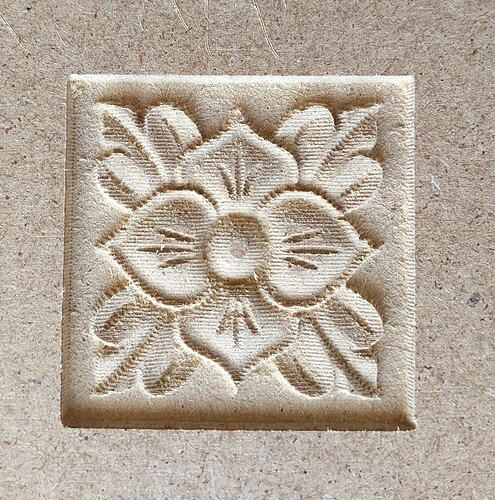

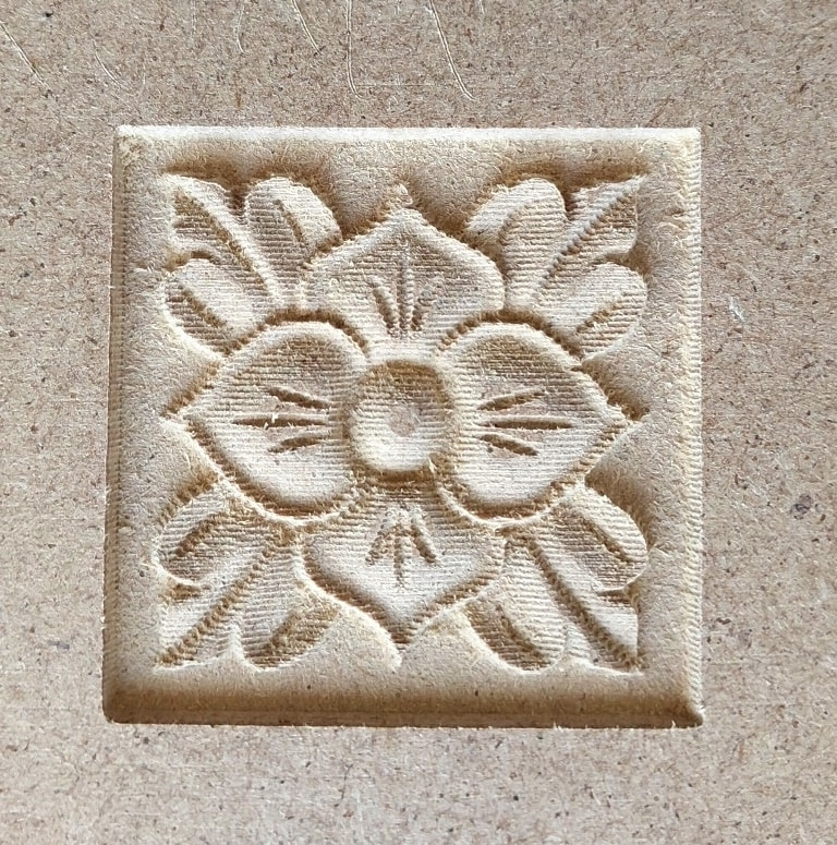

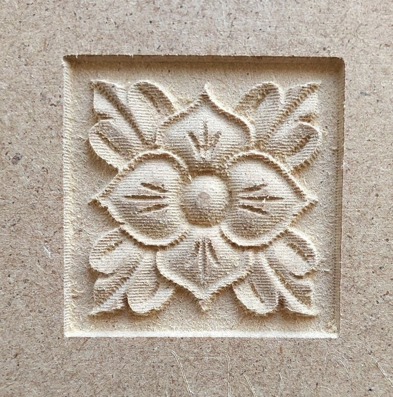

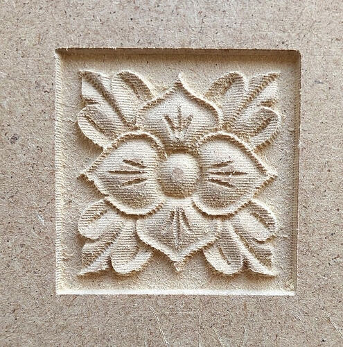

даже при грубой фрезеровке полчаса 50ммх50мм. ДСП рельеф не передаёт.
Посмотрел ещё раз файлы - всё есть и прошивка в hex и программа для прошивки и файлы по лазеру - пробуй не хочу.
Хех, а оно работает. :slightly_smiling_face: Не как мост, а только со стороны ардуино. Т.е. комп-провод-роутер → ESP-станок. Наконец то мелкая ESP-1s пригодилась.

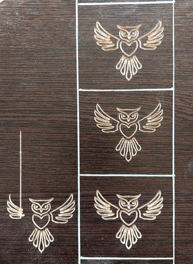

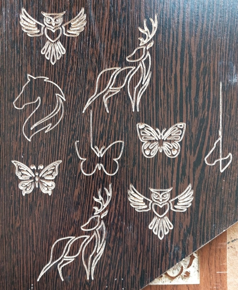

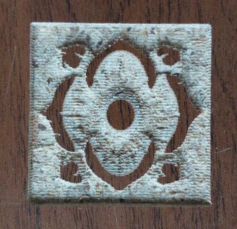

Не только ошибки проскакивают, но и полный срыв гравировки, с уходом в никуда.

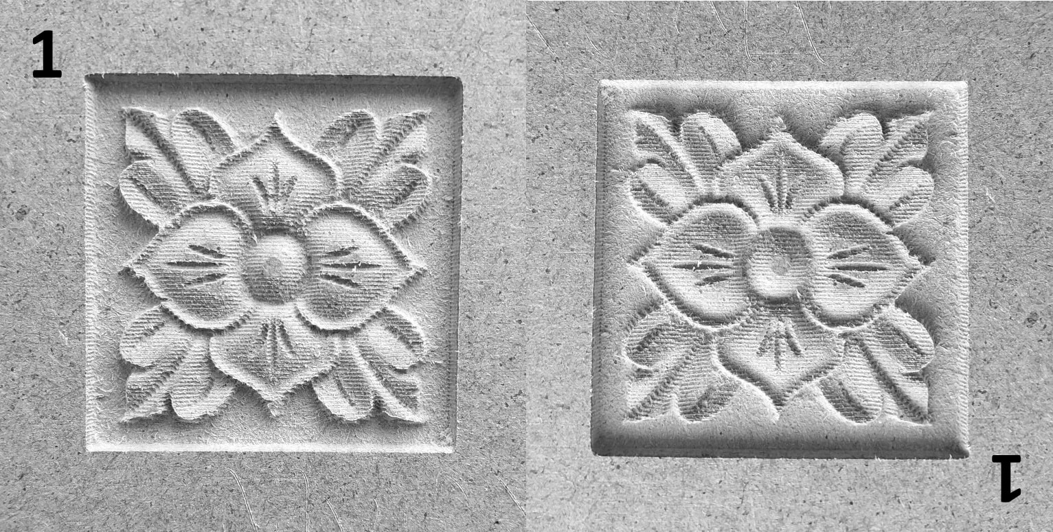

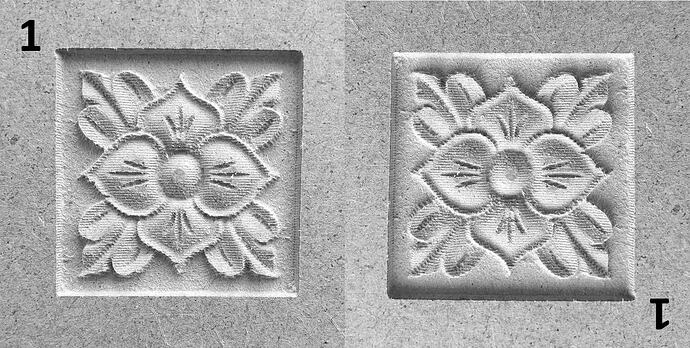

…полное откровение, я даже и не знал, что так бывает, стоит лишь повернуть картинку.
Свет - основа фотографии. Меняешь угол освещения - меняется картинка ))

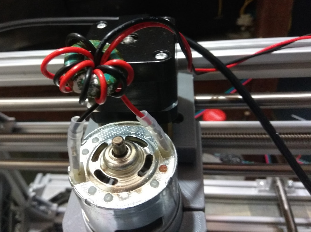

“Ёжики плакали, кололись…” Когда уже от компа запустите!? А пока кольцо ферритовое возле движка поставьте тупо несколько раз продев провода питания. Может есть смысл намотать как на входных дросселях БП, но и так хорошо помогает.
Ну инверсия и без помощи света хорошо меняет восприятие :grinning_face:
тут можно было и не инвертировать.
На самом деле я протупил(что не ново) и ни свет, ни инверсия не причём - там реальная магия(“мозг с..а умный”).
spinnisg-dancer
Без света нет фотографии, ибо она по определению есть свето-теневой рисунок ))
Всё-таки игры разума, распечатал чб вариант, то так видится, то нормально.
Движка вращения фрезы? ПК конечно всё равно понадобится позже, для перевода в режим лазера.
Оба раза нормально. Не имеет значения - повернуть готовую картинку или повернуть источник света относительно объекта ))
Мотать обмотки в одну сторону или в разные?
У меня просто сразу оба-два провода пару оборотов(длины не хватило). Про синфазную намотку только мысль - вдруг будет ещё лучше (или хуже).
