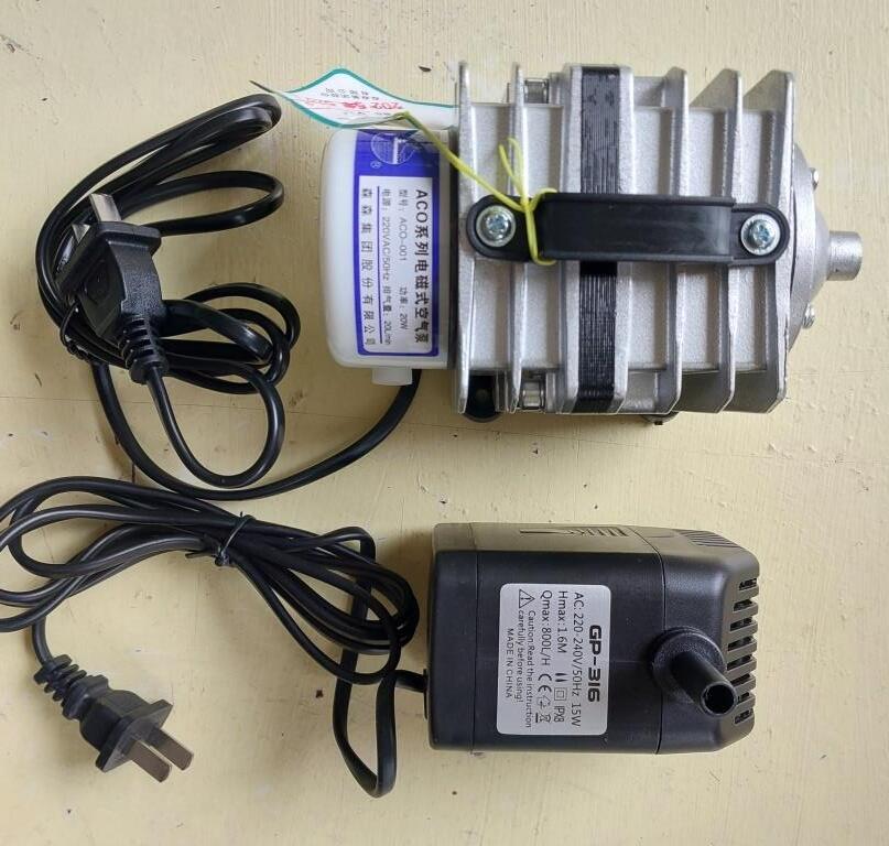

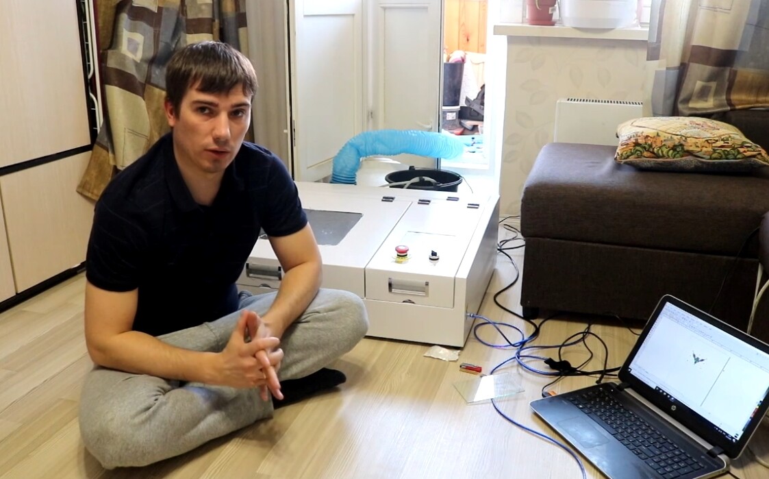

А я вот такие видосики смотрю, труба на балкон, охлаждение водой в ведре и помпой погружной.
Для малых объемов может пойдет, на полчаса. А потом воду менять. Как вариант ведро в холодильник или морозилку. Еще можно льда накидать, как растает - надо докидывать свежего. В воду конечно.

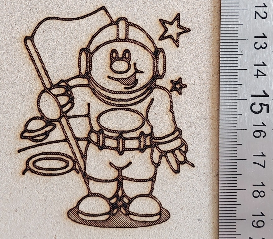

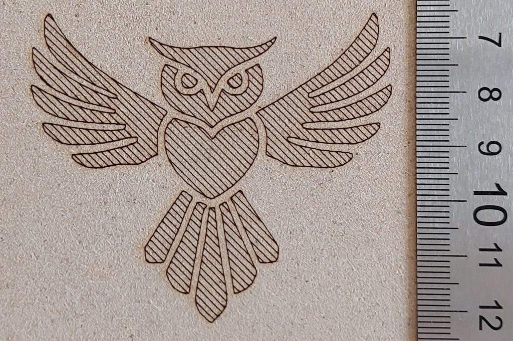

Да вот я и думаю, а стоит ли пробовать вообще этот станок без инструкции? Выжигание получается и на фрезерно-гравировальном.
Вот два насоса? И какой куда из них? :slight_smile:
Компрессор на воду, а помпу на воздух. :grinning_face:
А если сурьёзо, то дунуть в трубку :slightly_smiling_face:.Если воздух пойдёт из другой трубы то сюда подключать помпу(нижняя на фото) и её и другой конец в ведро с водой. Если дуется возле лазера (рыжая труба) то туда компрессор (вверху фото).
Ну, можно всё-таки найти инструкцию, но это уже край.
Помпа это нижний?

Хех. Для них оказывается важно направление подключение помпы. Т.ч. никакой самодеятельности. Можно разобрать, посмотреть
