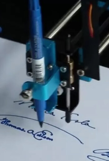

Подпружинена вся ручка/маркер /карандаш. А стержень в самой ручке можно термоклеем зафиксировать.

Даже если вся корзинка-крепёж всё равно в вертикальной оси ей надо свободно ходить, значит есть зазор. На фото из поста 393 (верхняя) видны две штанги-оси скольжения и подшипники аналогичные, там явно зазор минимален.
Вы путаете с готовыми принтерными осями оси Z. Это готовая приблуда крепится вместо лазера/шпинделя и управляется отдельной сервой.
В любом случае для свободного хода или подпружиненного нужны направляющие, а в них будет люфт, поэтому не факт, что получится лучше на печатных детальках другой вариант. Либо будет бултыхаться, либо клинить :slight_smile:
…кстати именно на этой картинке хорошо видно, что надо блокировать качания кончика пера именно сверху. Чем длиннее перо, тем лучше.
кроме пера ещё может быть причина в хождении вздутий бумаги при рисовании, фиксация даже в двух точках приводит к деформации бумаги при рисовании. Это можно ослабить, уменьшив силу прижатия пера к поверхности, но опять же - палка о двух концах.

А так - направляющие из CD-привода, пружина из замка, винты/гайки из конструктора. Остальное на 3Dпринтере. Ну, или 20 баксов и через месяц готовое, маленькое, красивое.
