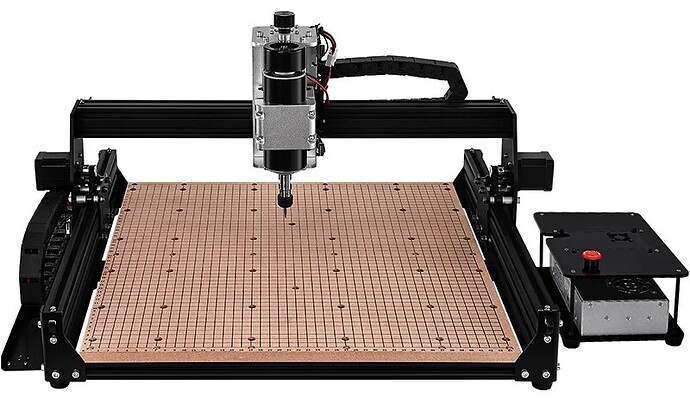

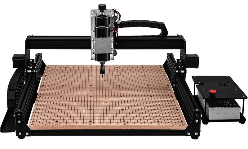

А какой у вас CNC станок?

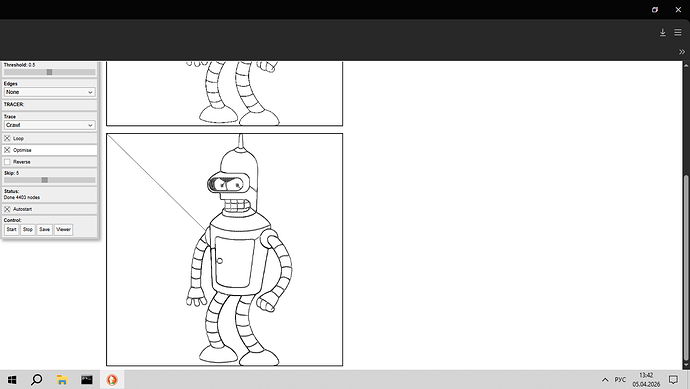

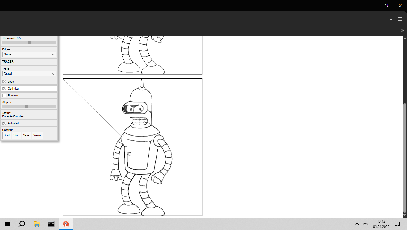

думаю дайка и эту ссылку проверю… перекидывает на расширенную версию сайта, что то качает минут 15, и нечего,(может что то не докачал) потом начинаю копировать сайт гайвера, и вот там все полностью удалось извлечь, хотя простыми способами и там не качалось))) спс))))
Как удастся сделать свою html версию, обо мне не забудьте.
В форумное сообщение текст файла не влезет, захотите, через яндекс диск скину потом (Гайверовский конвертер конечно важнее).

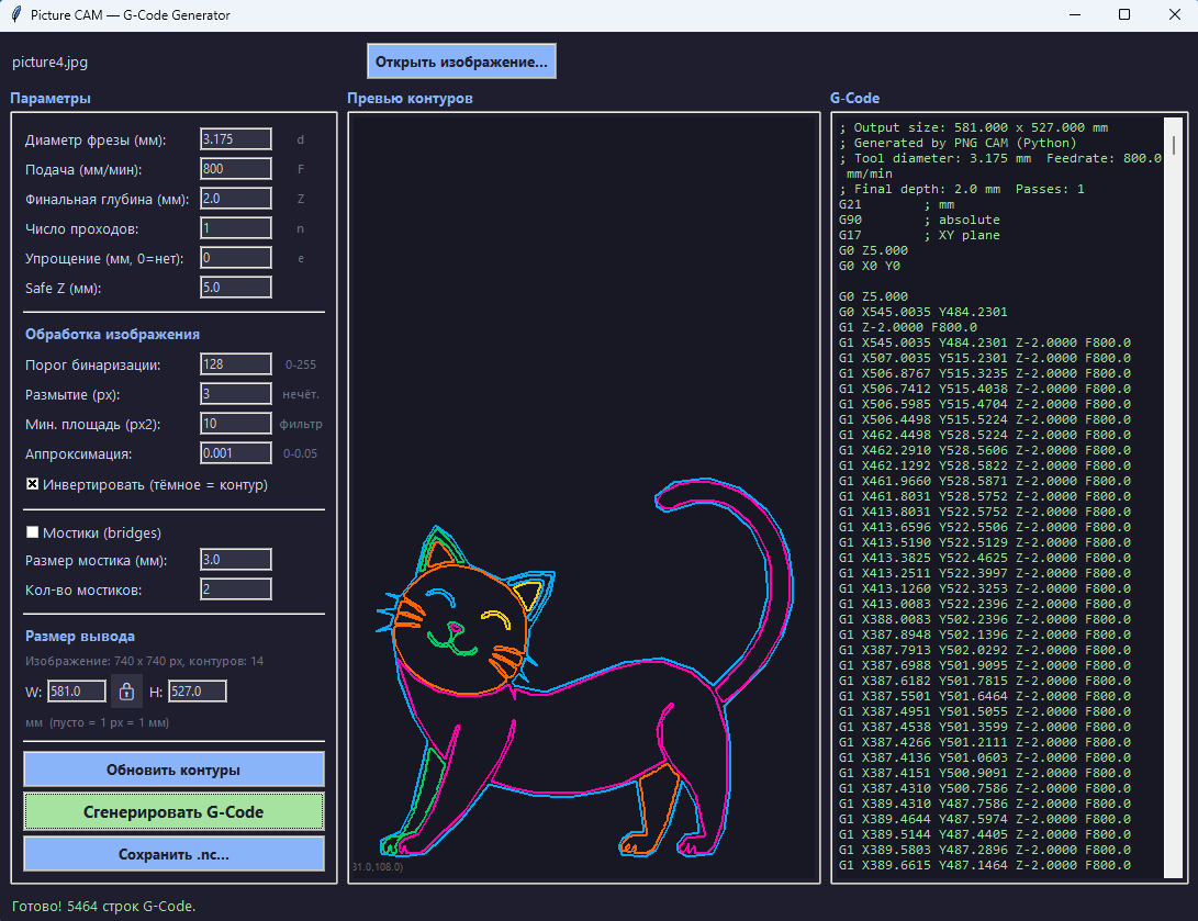

Вы ж тут с ИИ программируете, ну так и “скормили” бы ему это, плюс свои пожелания:
https://drive.google.com/file/d/1Zba7JGio99dhQlOI5pbK6m4kCsSt-rTJ/view?usp=drive_link
“30 летний опыт” такой себе аргумент…
Я работаю с бесплатным, там не крепятся такие файлы. А этот конвертер откуда? От ИИ?
Да, показал ему ваш сайт и сказал типа: “Хочу такой конвертер, только чтобы сразу изображение в g-cod переводил”.

Лучше в html файле просить.
Почему ?
Html это будет JavaScript. Я попросил на python, мне он понятнее. Просто здесь выложил готовый *.exe т.к. не все могут скрипт запустить.

Понятно. Но ИИ сделал несколько ошибок, что делает фрезеровку проблематичной.
А что естественный интеллект уже отменили ? Укажите ему ошибки, пусть исправит.
