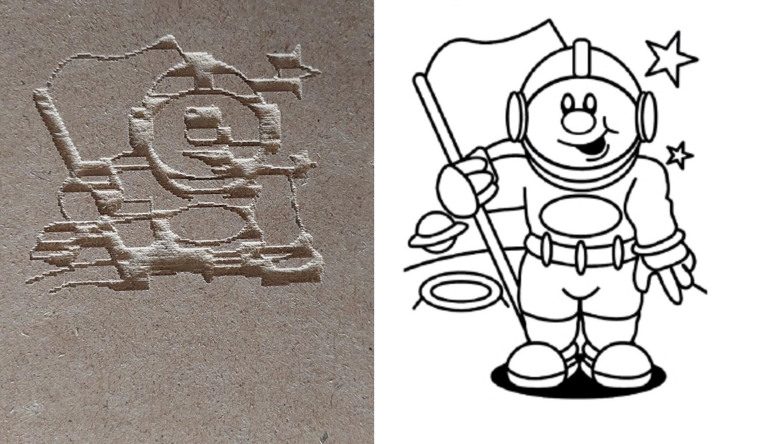

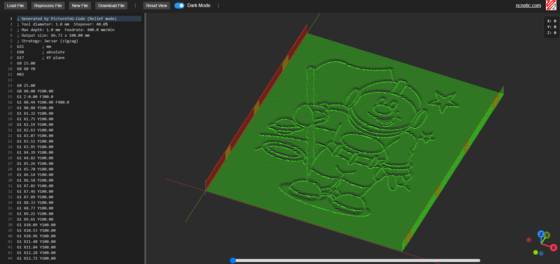

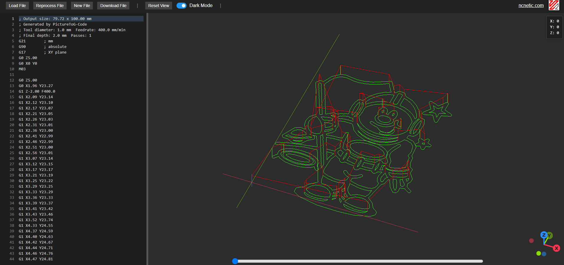

Не, я делал серию игр для дисплея st7735. Это маловероятно, он наоборот запутается и сделает гораздо хуже первого варианта. Да и дублировать имеющийся конвертер смысла нет, проще написать автору о возможных улучшениях.
…кстати вот вариант другого конвертера буду пробовать, тут уже не контур фрезеруется, а площадки.

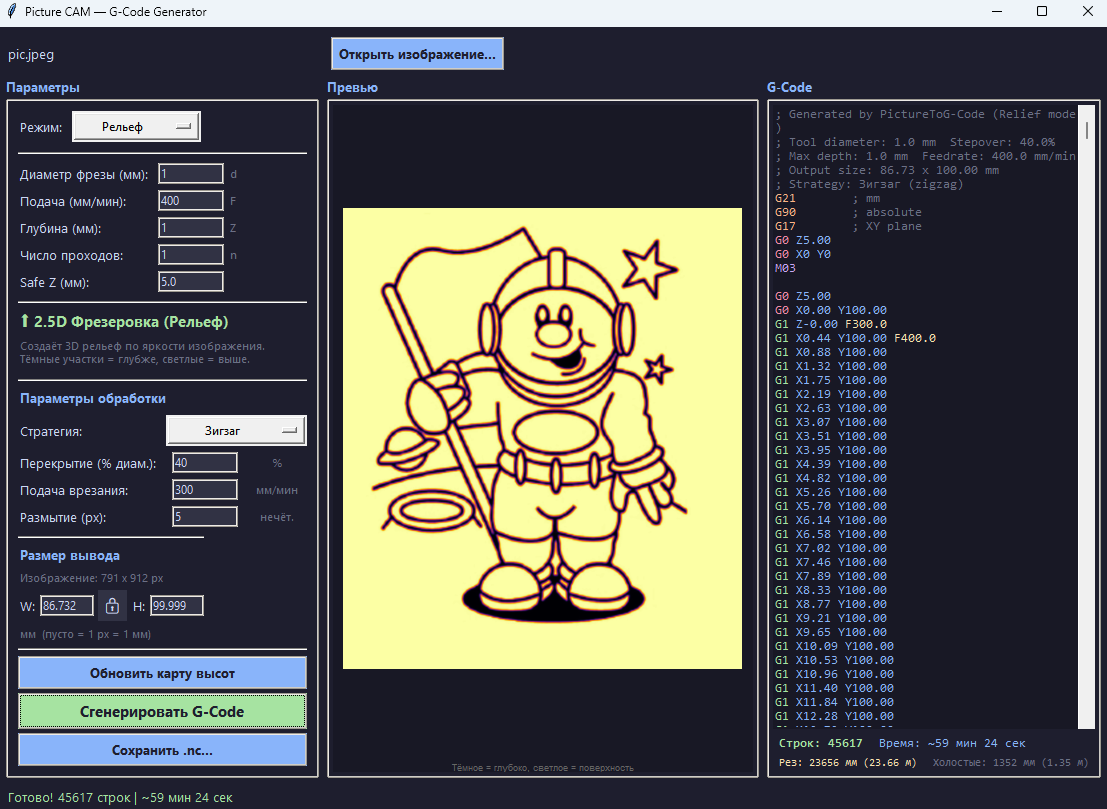

22840 строк

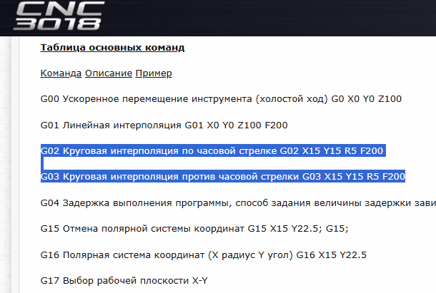

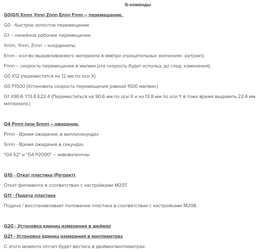

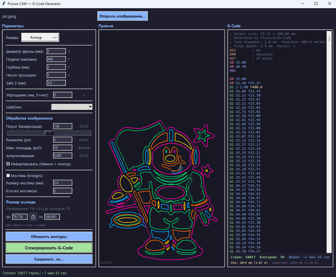

Вполне может быть. Не все станки понимают G2 и G3. Поэтому генераторы кода довольно часто дуги интерпретируют множеством коротких отрезков.
Т.е. станок с платой на GRBL не может понять код написанный в g-коде!? :face_with_raised_eyebrow:
и резать стамесками не надо, нанёс тушь, высушил, отфрезеровал, лаком залил и вуаля
А что, должен?
Ну как бы “нет оснований не доверять …”(с)
И что, где-то написано, что эти команды обязаны поддерживать все станки?
“Я не узнаю вас в гриме. Кто вы такой?”(с) Обычно обычно скрупулёзный до точности формулировки .а сейчас!? :roll_eyes:
Речь шла о конвертере предложеном лиликом в #81.
В 82-м я удивился корявому результату.
В 85-м удивились количеству строк
В 86-м было предложено, что “не все станки понимают G2 и G3”
Напомню, что речь всё еще про конвертер специализированный для создания G-кода именно для CNC3018 , а не для “всех станков”( :t_rex:)

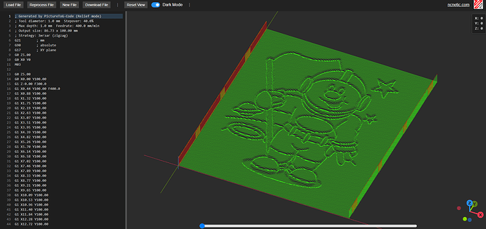

Да, чёт с ошибками фрезерует, не стал до конца ждать.

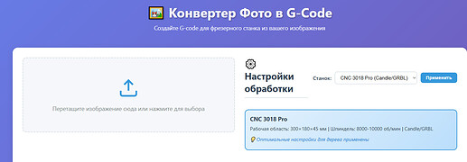

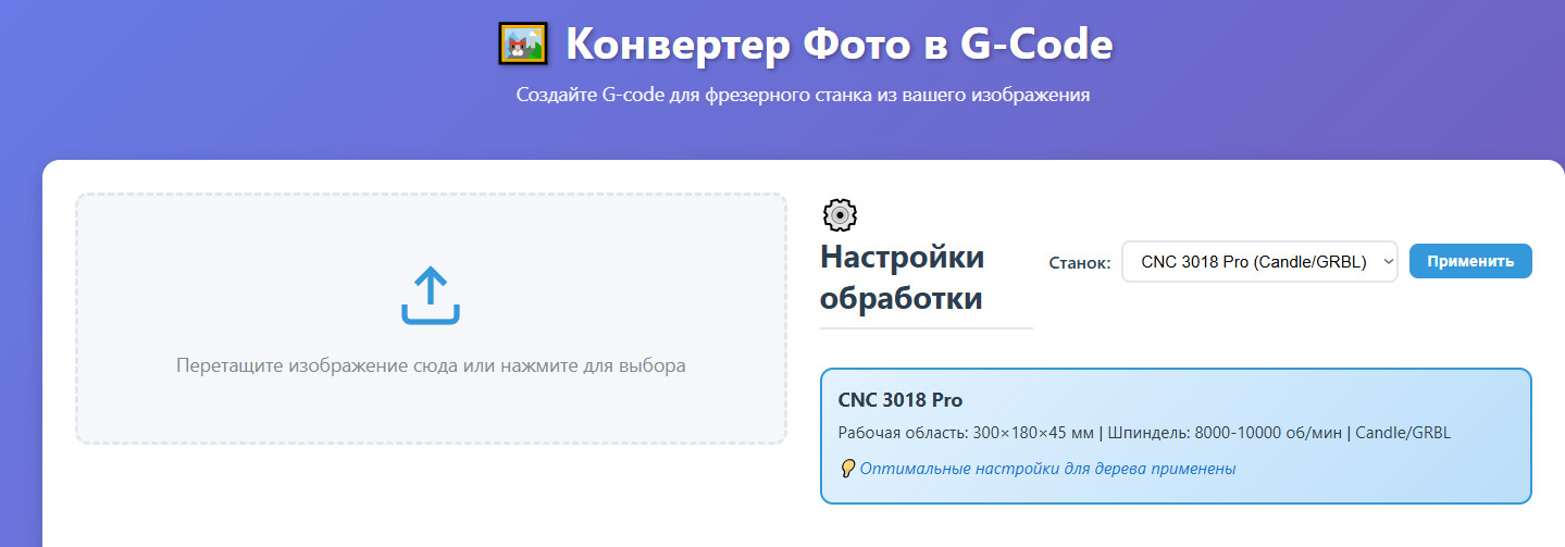

А мы пока “в обнимку” с ИИ немного улучшили конвертер.
Эва у вас кнопкав да настройвов немеряно! Непорядок! Должно одна большая(шоб не промахнуться) КНОПКА - “” Сделать за…ь" :neutral_face:
Хех, а режим “рельеф” это ж практически готовый набор для лазера! Ещё добавить выбор точка/линия и универсальная программа будет. :slightly_smiling_face:

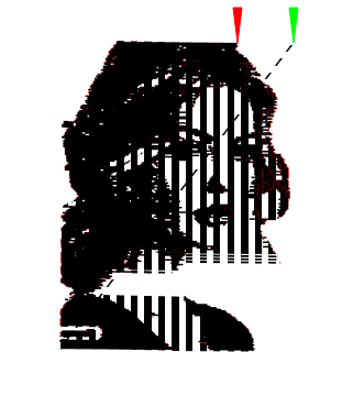

…кстати конвертер из поста 54 (исходный) тоже косячит (или станок? - я ещё не понял). фрезерует буквы мир труд май и букву у проходит на очень малой глубине…в коде, по тексту всё нормально.

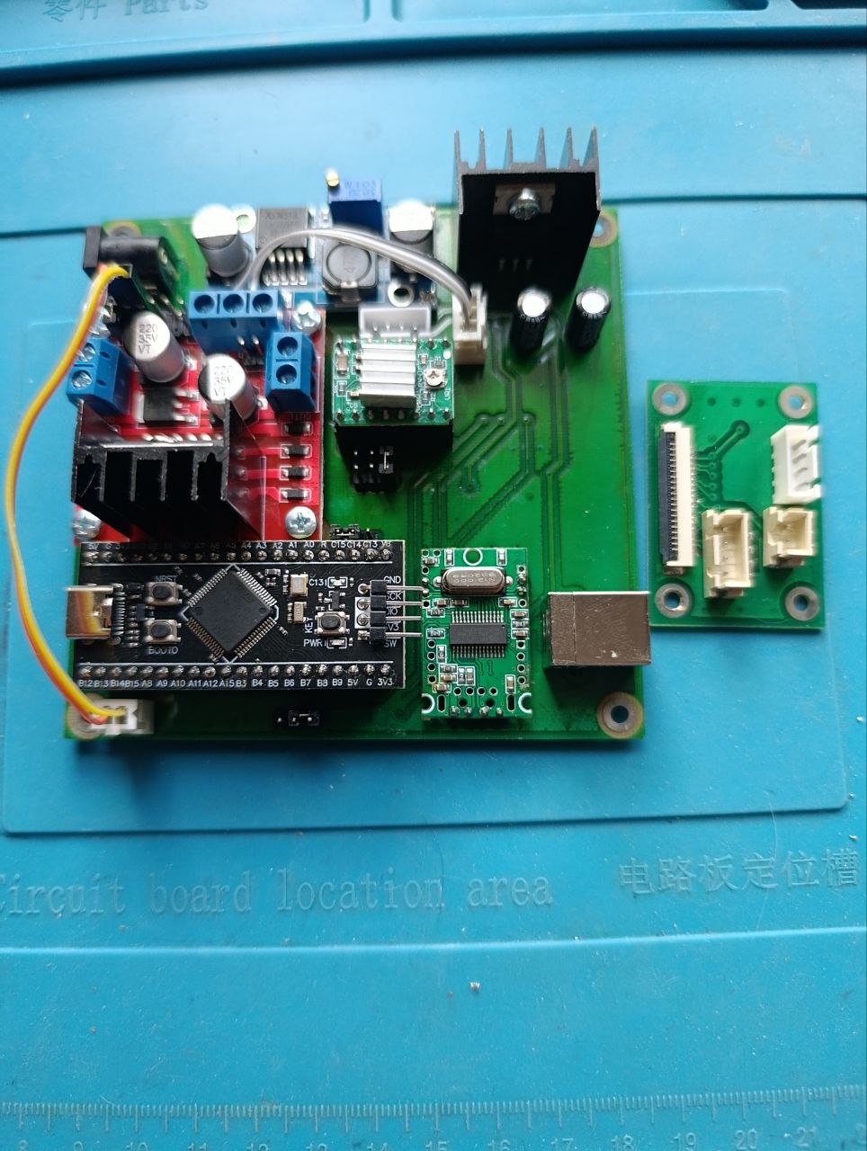

Да я пока занят. Переделываю установку для печати плат.
