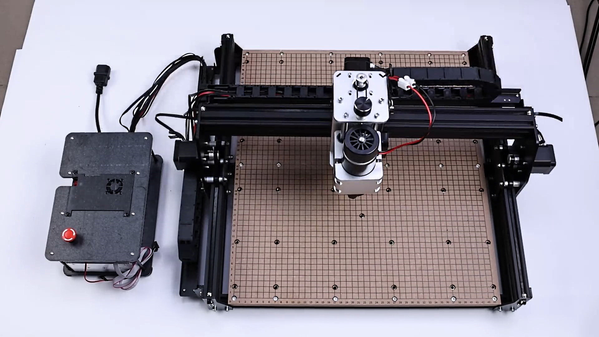

Может кто тут знает, был такой ресурс cnc-club.ru, сейчас он работает почти никак. В основном там зависал.

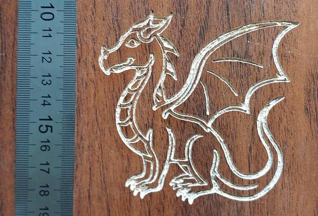

А тогда вопрос - почему при исполнении файла при переходе меж отдельными контурами фреза не поднимается? В коде подъём прописан, в реальности шпарит по материалу.

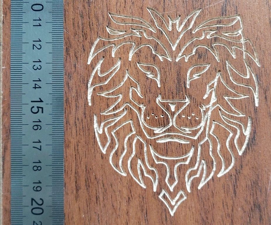

У дракона меж рогов, у льва справа в гриве два прохода.

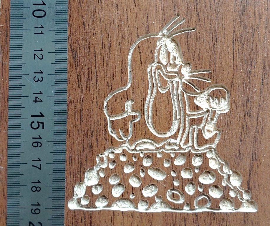

…у крота надо глубину меньше ставить, все камни высыпались…и часть морды
Неплохо бы код хотя бы для одной гравировки видеть.
Есть несколько вариантов ответа на вопрос “почему”. И без кода и хотя бы фото станка (лучше конечно видео гравировки) можно только по хрустальному шару определять неисправность.
У меня было и на linuxcnc что не отрабатывался именно подъем/опускание фрезы, глюк какой-то, благо фреза уцелела в основном из-за низкой жесткости станка, просто отогнуло ось :).
Зачастую виновата либо механика-электроника, но тогда фреза будет уходить выше/ниже с каждым переходом либо УП, это можно увидеть на визуализации. Еще может быть какой-нибудь символ мешающий интерпретатору распознать команду правильно.
Не вижу.

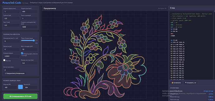

; Generated by PictureToG-Code (Web) — Contour mode
; Tool diameter: 1 mm  Feedrate: 400 mm/min
; Final depth: 2 mm
; Spindle speed: 5000 RPM
G21        ; mm
G90        ; absolute
G17        ; XY plane
G0 Z5.00
G0 X0 Y0
M03
S5000
G0 Z5.00
G0 X29.55 Y102.76
G1 Z-2.00 F400.0

Это лев. Отсматриваю тут:
станок такой

Еще возникла одна мысль - как передается УП? С ПК по usb, флешкой/sd картой или еще как?
Я про что - есть ли вероятность что при передаче теряются строки? На рабочих участках это может быть незаметно, там отрезки в основном мелкие очень и на картине может быть не видно, а вот в таких моментах как раз может сыграть…

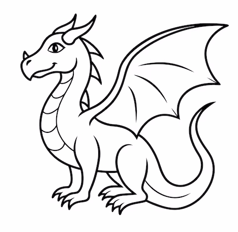

А скиньте картинку исходник Дракона. Будет время помсотрю.
С карты sd.
рассмотрел, ещё правый рог подбит :slight_smile:
а такое возможно?, просто на 3Д принтере при печати с карты никогда не замечал подобного.

И по станку: ЖОВАНЫЙ КРОТ, он на РЕМНЯХ!
А что ты хотел за смешные 253 000 руб. 00 коп.
