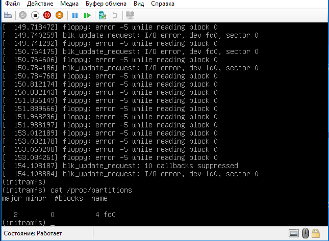

В общем такая информация:
Нашли какой-то старый “сервер” (системный блок с i7 и 12Gb ОЗУ) с Windows Server 2016, установили туда диск с linux. Я создал виртуальную машину, подключил диск напрямую к ней. А далее…
Включается, очень долго “думает” и в итоге останавливается на (initramfs).
cat /proc/partitions
выдает только fd0 (флопик), а диска с которого это всё безобразие загрузилось вроде как и нет (хотел fsck запустить).
Есть какие мысли?
Так диск у Вас в host системе остался - она его не отдаст так просто. Да и диск скорее всего отдали разделом, где linux, а не весь. Поэтому pattion linux не видит. lsblk в студию.

Выключите виртуальную машину и в её настройках измените тип дискового контроллера:
  • Если стоит SCSI — попробуйте SATA (или наоборот).
  • Если стоит VirtIO — попробуйте SATA или IDE (старый, но надёжный вариант).
  • Если стоит LSI Logic — попробуйте LSI Logic SAS или VMware Paravirtual.

При инсталяции linux закидывает в initrd необходимые модули, чтобы при загрузке подключить нужное железо, которое он определил через sysfs. А вы суете уже готовый linux в виртуальную среду, даже не указав какой дистрибутив. Да еще и подключаете только раздел, который надо монтировать - mount /dev/sda /
И откуда он, по вашему, эти модули берет, особенно если инсталляция идёт без подключения к сети?
На самом деле все немного не так - типичный линукс после установки продолжает содержать не только модули для своего железа, но и широкий набор на все распространенные конфиги. Поэтому, если вытащить диск с линуксом из одного ПК и запихнуть в другой, линукс скорее всего запустится, если только в конфиге нового ПК нет какой-то экзотики.
dmesg надобно посмотреть. для начала.
можно попробовать указать партицию для загрузки прямо из загрузчика. Судя по всему, там старье какое-то, LILO, если повезет. У Лилы есть возможность задавать параметры командной строки. Указать root partition, например.
Вам бы посмотреть работу инсталляторов. Особенно те, которые установили систему на софтовый рэйд. Некоторые ошибаются часто и не кладут модули нужные. Для примера - инсталятор не может правильно собрать initrd для pxe загрузчика.

Именно для lilo - все должно быть в initrd. Для grub проще - у него есть модули свои и он видит диск, поэтому может в параметр загрузки ядра сунуть модуль контроллера.
А, я смотрю ты в шелл вывалился? Ну и посмотри, какие у тебя устройства есть блочные. Для начала. Затем попробуй подмаунтить. У тебя доступен mount, lsdev lsblk что нибудт из этого?
