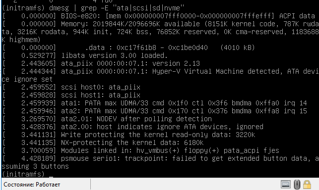

Как вы загрузите модули, если в корневой только initrd образ? А в нем только nash (не bash, не busybox, а усеченный shell) и то, что инсталятор туды засунул? И в sysfs будет то, что модули породили и само Ыдро. Надо бы посмотреть
ls -l /sys/modules/*
Потому, что lsmod скорее всего нет. По крайней мере будет понятно что вообще может определиться. Ну и dmesg обязательно в студию.

Hyper-V не позволяет подключить физический диск (pass-through) через IDE-контроллер. Прямой проброс диска возможен только через контроллер SCSI. IDE в Hyper-V предназначен исключительно для загрузочных дисков и файлов виртуальных жестких дисков (.vhd / .vhdx).

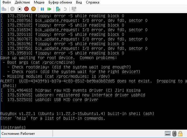

Если переношу физический диск (SATA) на контроллер SCSI - не грузится вообще.
Удалить флоппи-дисковод нельзя (ну или я не нашел как).
Загрузка зависает на этом:

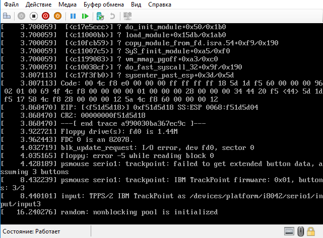

Потом быстро прокручивается с сообщениями (что я ухватил) об ошибках ввода-вывода флоппика и появляется вот это:

dmesg не знаю как сюда скопировать - вываливает много всего, но даже прокруткой (Shift + PageUp) до начала не могу докрутить. Даже если делаю grep error - сообщений от флоппика море, и они похоже всё заглушают.
При этом если я выключаю виртуальную машину и перевожу диск в online, то два раздела в NTFS видятся на гипервизоре и я спокойно могу копировать/удалять данные на них.
Вот так из dmesg информацию вытащил по дискам:

ПО Hyper-V требует, чтобы виртуальная машина загружалась с виртуального контроллера IDE (Integrated Drive Electronics - встроенный интерфейс накопителей), однако, виртуальные адаптеры SCSI могут использоваться для того, чтобы смонтировать дополнительные виртуальные жесткие диски. В то время как, различия в производительности между IDE и виртуальным контроллером SCSI в ПО Hyper-V почти незначительны (если Интеграционные службы установлены), большая емкость и виртуальные жесткие диски могут быть присоединены к виртуальному контроллеру SCSI (4 контроллера, каждый с 64 виртуальными дисками, в общей сложности 256). Поэтому, если вы нуждаетесь более чем в четырех виртуальных жестких дисках, присоединенных к виртуальной машине, используйте виртуальный контроллер SCSI.
Вот и ответ. А невозможно сунуть его и туды, и туды?
