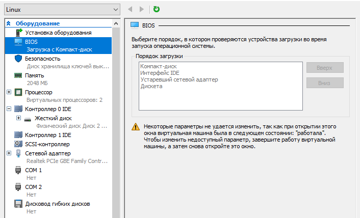

Нема у нее загрузки с scsi. Я бы дернул с диска Ыдро с initrd и положил их на TFTP, а потом бы грузанул систему с сети по pxe, если hyper-v такое умеет.

Попробуй его подключить как IDE и SCSI, если возможно. Иначе надо будет ядро выдергивать с initrd.

Не. Так не надо. Загрузчик интересно какой там. Можно дернуть кусок диска и сделать его виртуальным, а потом образ грузануть через виртуальный образ и остальное он подключит нормально. Даже не надо менять UUID диска.

Не знаю важно ли это, но ОС x86, поэтому искал такой же дистрибутив. Нашел.
Загрузился с Live CD - все разделы видятся.
Перешел в chroot и сделал:
update-initramfs -u -k all
update-grub
не помогло…
тебе нравится твоя роль? Ещё раз про радиостанцию на броневике - В Hyper-V нельзя пробросить отдельные разделы (партиции) физического диска через режим Pass-through

Честное слово - заманал. Ты или читай внимательно или не пиши глупости. С какого хрена ты тут какие-то разделы приплетаешь? Диск полностью проброшен (по частям никто тебе этого не даст).
