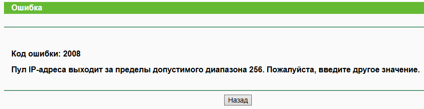

даже в ручном не даёт. пишет что выходит за диапазон.
та пофиг, роутер не дает такое провернуть, потому мой ответ, что сначала роутер должен “уметь в несколько подсетей“ оставлю за собой как более логичный.
Ну да, большая часть, скорее подавляющая часть домашних роутеров не дадут поставить маску /16 на адрес. Микротик даст, опенВРТ любые, Кинетик - не все. Это довольно естественное ограничение. Там еще 100500 причин. Роутеры арендованные, которые от провайдера, так на 100% не дадут, у них сети обслуживания прописаны. Короче хочешь поиграться - поднимай без роутера сеть :wink:

Ну вот, а мне тут местный эксперт сказал “садись 2“. А, и это, маску он дает ставить, на диапазон ип ругается.
А какой у роутера внешний ip? Серый?
А это тут еще причем? Считай внешнего вовсе нет, мы ж про локалку речь ведем.
В ПО могут установить ограничения на то, что у тебя уже есть на внешнем интерфейсе адрес из устанавливаемой подсети и то, что ты после ввода маски и сохранения параметров отвалишься и не сможешь подключиться потом.
та не, например у меня это голый роутер wr840, ни к чему ничего не привязано.
Тогда открой его и через его сом настрой. Там ограничений нет.
точно нет?
Для начала отключи на роутере dhcp сервер.
ваще побоку. ответ один и тот же.
Ты вводишь 192.168.0.1 netmask 255.255.0.0 ?
да. ладно, вечером поэкспериментирую. но опять таки, простой сменой маски не обойдется и не для каждого роутера. с таким успехом можно и тазик с кучей сетевух поставить, накатить убунту и сделать хоть мульнён сетей.
