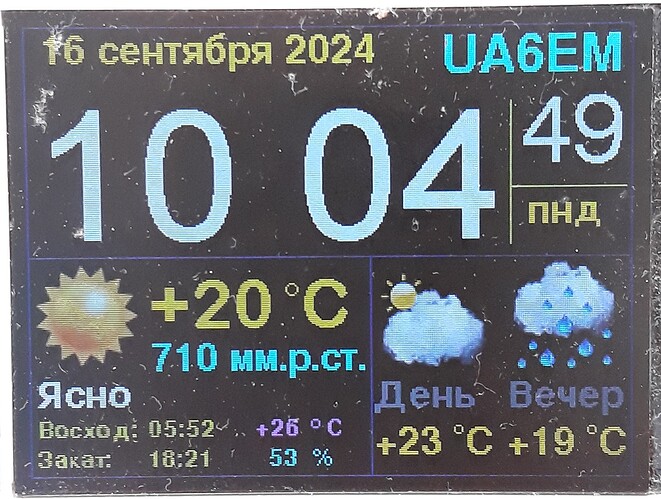

Небольшое недопонимание. У меня рабочий скетч, а ключ полученный у Яндекса не работает. в первом посте я постарался поподробнее описать проблему.
он не может не работать, по ключу получается строка параметров, потом она разбирается, если разборщик сделан правильно всё будет работать, естественно другой погодный сайт отдаёт в своём формате, этот ключ на 13 совсем не тот ключ на 13
ua6em
Когда я вставляю ключ от OpenWeather станция начинает работать нормально, но при следующем запросе (через 20 минут) часы останавливаются и прогноз не меняется, а когда я вставляю ключ от Яндекса - погода вобще не появляется, часы останавливаются через 2-3 минуты. Здесь какая-то системная проблема. Метеостанция исправна.
Они отдают все в JSON формате. Колличество и имена данных только разные
я это и имел ввиду
часики надо переводить на ключ яндекса, то-есть переделать обработчик в коде программы
ua6em
Никогда не работал с погодными данными. Из Яндекса тоже сказали, что формат разный. Видимо так и есть. Я связался с разработчиком метеостанции, он сказал, что скоро доработает прошивку и можно будет обращаться к Open meteo. Пока доступную в России. Там не нужен ключ. Хотя какая разница, закроют снова доступ россиянам и все. Почему он не рассматривает сделать сразу без обращения к буржуинским сайтам не знаю. Пока на этот вопрос он не ответил. Хорошо, что завел хотя-бы Дзен, куда будет выкладывать новые ролики, а до сих пор вся информация лежит на ютубе, куда не так просто бывает добраться. Это известный Андрей Ушаков со своей разработкой метеостанции. Если бы узнать отличие форматов ключей Open Weather и Яндекса можно было бы самому поковырять прошивку. Но такой информации или хотя бы вобще как это устроено с ключами, я не нашел. Конечно может плохо искал.
ты неправильно ставишь задачу, по ключу яндекса данные отдаются в формате яндекса, обработчик данных этого набора написан в коде выше, просто включить этот обработчик в код метеостанции и в нужные переменные отправить данные яндекса, день делов для программиста.
